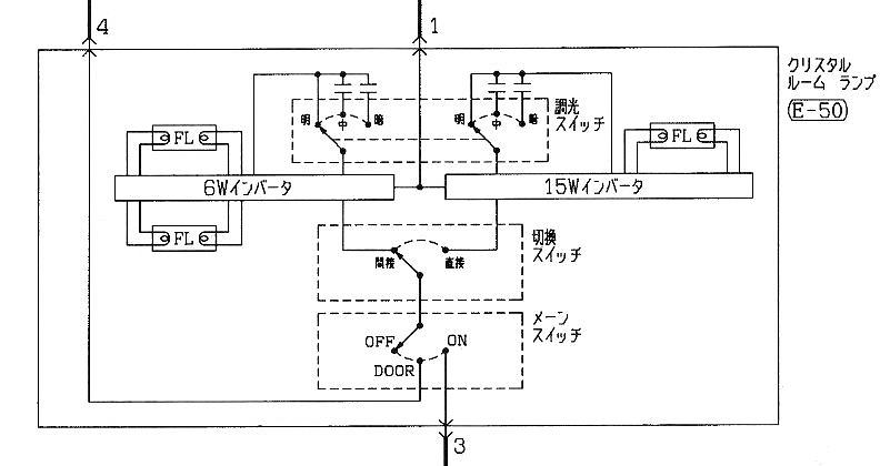

お返事ありがとうございます。LEDの種類もまだ分から無かったのですがCOBが良さそうですね。サイズもいろいろあるので迷います。センターの蛍光灯ですがFL15Dというのが点いています。これはグロースターター用みたいなのですがグロー球がどこに点いているのか分かりません。教えて頂けないでしょうか。よろしくお願いいたします。

らん様
純正の蛍光灯は、
おそらく、インバーター回路で点灯させていると思います。

Re: LED化について > PD6W・230K様ありがとうございます。
> 蛍光灯のLED化は難しそうなのであきらめようと思います。
中のインバーター回路やFLを取っ払って、スイッチをそのまま利用
LEDをうまくマウントすれば出来ないこともないでしょうけど、
労力の割にメリット少ないかと思います。
そのままが良いかと思います。

こちらのDIY板 No.3014 で「三路回路とLED化」と題して投稿した通りのLED化を
しましたが、明るいと車内が丸見えになるので結局、電灯色LEDを3個使った常夜灯(?)
しか使ってないのが現状です。

グローで、FLランプをLEDのものに交換できれば簡単なのでしょうけど、車の
場合インバーターでしょうね。
