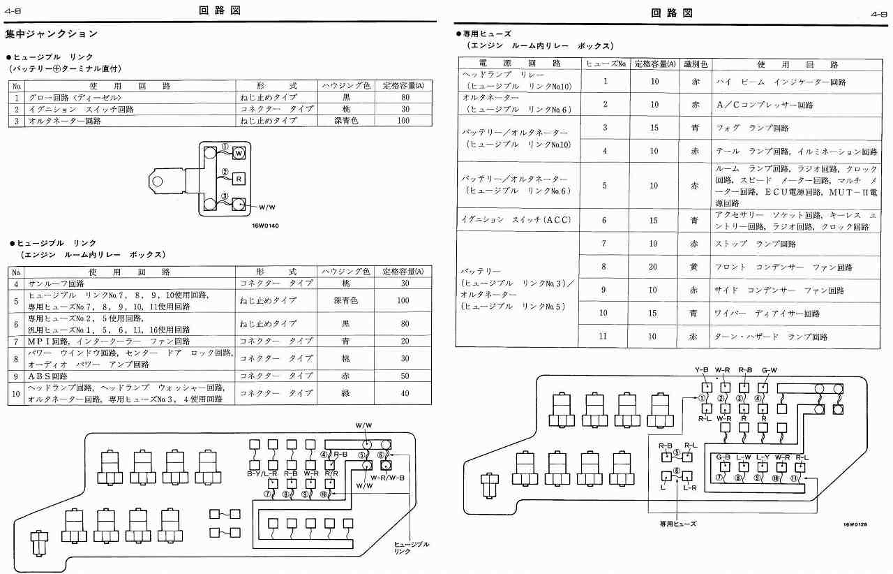

スペースギア ロング クリスタルライトルーフ PF-8W のリアルームランプとリアのシガーソケットが使えないことに気づきました。ルームランプは球切れもしていないようです。ヒューズ切れかと思いヒューズボックスも見ましたがそれらしい表示がないので、とりあえず怪しそうなアクセサリソケットのヒューズを点検しましたが切れていませんでした。何が原因なのか分かる方教えて下さい。よろしくお願いします。

ランプとアクセリーソケットは同一要因では無い気がします。
リアルームランプ点燈せず。
ルームランプ部のヒューズは共通なのでリア?(カーゴ部?)
ヒューズ溶断でリア側だけ不良は考えにくいです。
そのランプ部にあるスイッチをオンしても点燈しないのでしょうか?
リアのアクセサリーソケットは単独回路です。
フロントのシガーソケットと同じものなら、ソケット後部部にヒュージ
ブルリンクがあり、これが溶断しているのかも知れません。
キーをAccオンの状態で、コネクター端子部に電圧がかかるか確認すればわかります。
あとは考えにくいですが、アクセサリーソケットリレーの不良くらいでしょうか。
ヒューズ及び、リレー等の配置図(参考図)前期モデル(初期・95型用)
を三回にわけ添付しますので参考にしてください。
あくまで参考図です。参照は 自己責任でお願いします。

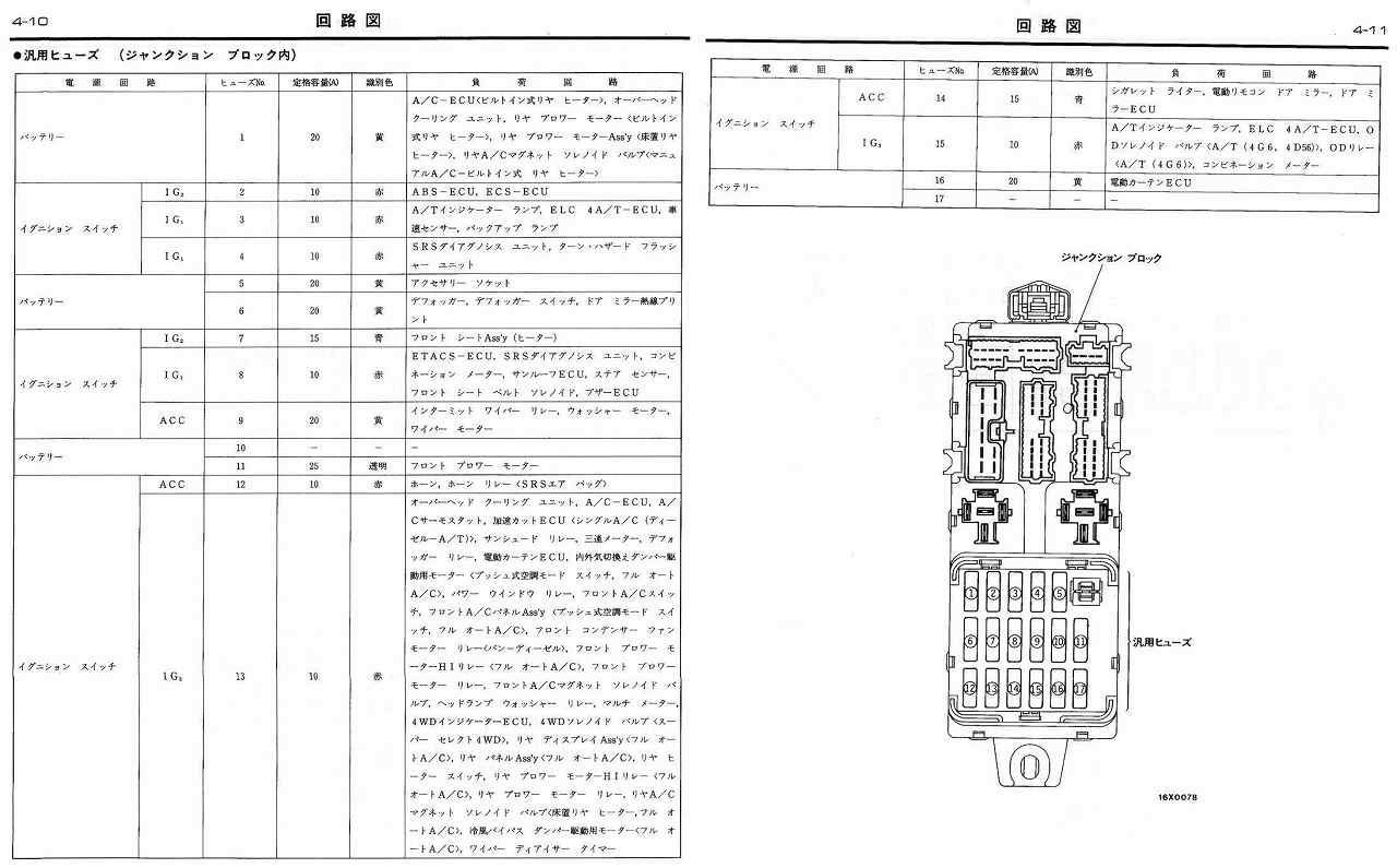

タイトル: Re: ヒューズ配置図(参考図)2
記事No: 16720
投稿日: 2016/04/07(Thu) 10:44
投稿者: Pd4Wd
Re: ヒューズ配置図(参考図)2 ヒューズ及び、リレー等の配置図(参考図)前期モデル(初期・95型用)

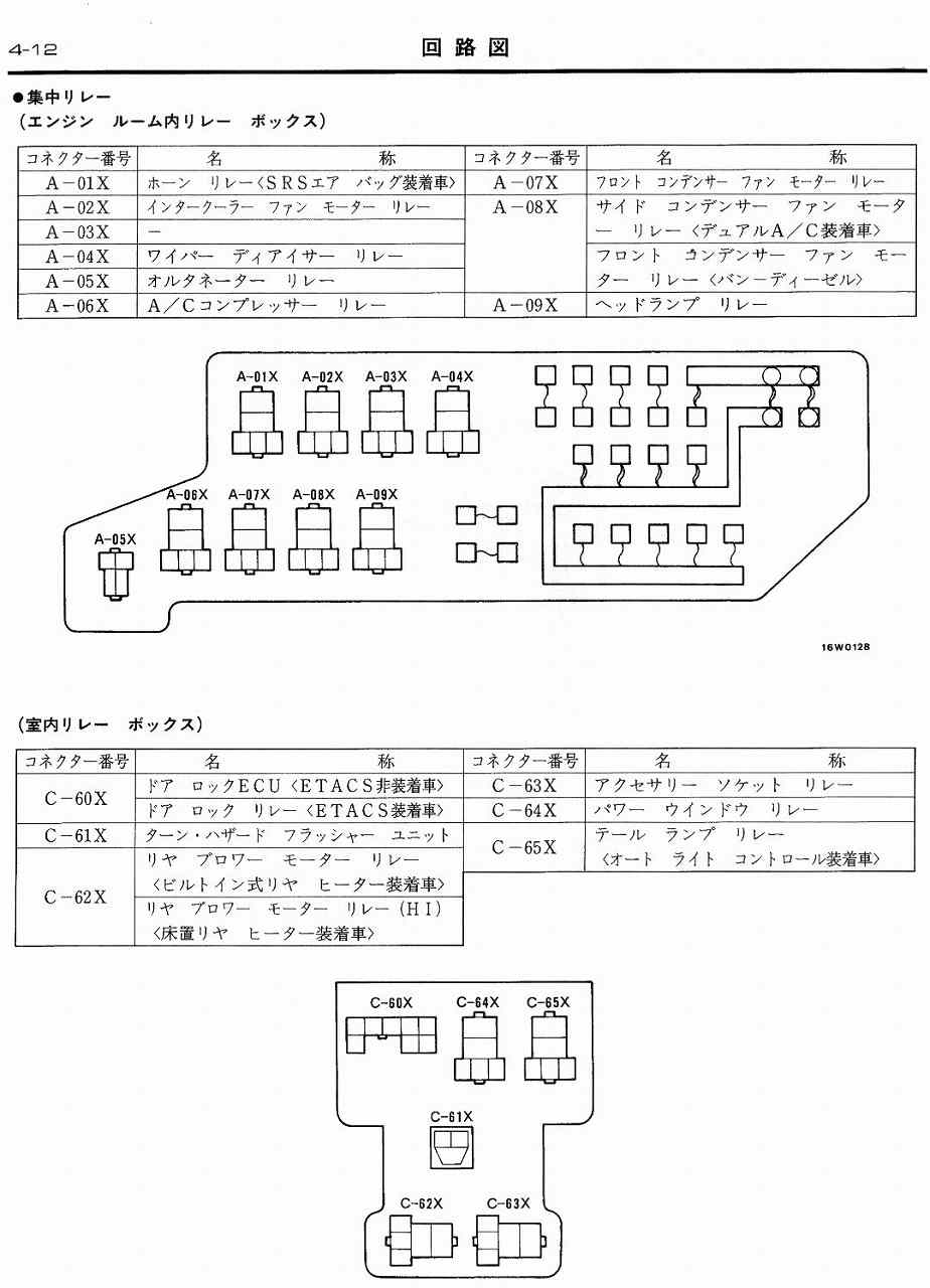

タイトル: Re: ヒューズ配置図(参考図)3
記事No: 16721
投稿日: 2016/04/07(Thu) 10:46
投稿者: Pd4Wd
Re: ヒューズ配置図(参考図)3 リレー等の配置図(参考図)前期モデル(初期・95型用)

いろいろご丁寧に返信して頂きありがとうございます。配線図等貼り付けして頂いたものを
参考に調べていてヒューズは問題なさそうなのでリアシガーソケット自体を外してみようと触っていたら接触が悪いだけだったのか通電しました。リアルームランプもランプ自体を他のルームランプについていたものに替えると点灯しました。球切れでは無いようでしたが球自体の不良の様です。皆さんお騒がせして申し訳ありません。ありがとうございました。
