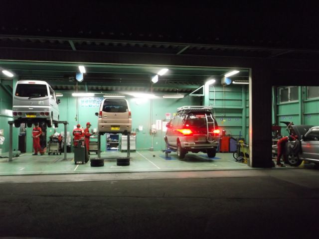

突然ではありますが、拾万円号の延命の為、検査入院させたのですが、
予想以上に症状が進行しているとのことで、手に負えないことが判明。
車検に69万円の見積もりが出ましたので、
これ以上の無駄な投資をしない判断をしました。

しかし、長年の不摂生は確実に蝕んでいたようで、
もう、名医でも手の施しようがないくらいにダメージが蓄積。
ある程度の予想はしていたけれど、ここまで酷いとは…
迷う余地なく、廃車決定です。

継続検査を断念して、昨日、入院先の関○三菱○○店から引き取ってきました。
新車のアウトランダー(試乗車)を代車に、1週間も出して頂き、
挙句に1円の売り上げにもならない無駄な検査入院をさせてしまい、
誠意を持って対応していただいたメカニックの皆さんには、
大変申し訳なく思っています。

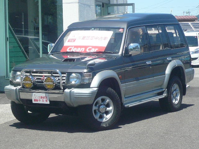

平成7年式 V46WG
三菱パジェロ ロング 2800DT 5MT
この車、21年も経っているのに、下回りは腐っていないんです。
ワンオーナー車で、東京の三菱で整備されていた記録があるので、
規制対象外の地域、奥多摩あたりで使われていたのかな?
納車前に、ゴム関係を始め、徹底的に手を入れ、
燃料タンクまで下ろして、防錆処理を行いました。
笑ってしまいそうなのは、車両本体108万円の車に対して、
整備費用総額135万円…
エンジンルーム・下回り洗浄・錆止め塗装 → スリーラスター施工(燃料タンク脱着)
ドアミラー左右交換
バッテリー2個交換
バッテリーマイナスケーブル2本交換
フロントスタビライザーリンク左右交換
グロープラグ4本交換
エンジン&ミッションマウント交換
噴射ポンプ脱着 オイルシール交換
タイミングチェーン交換
クランクシャフトプーリー交換
前左右ハブベアリング&オイルシール交換
タイロッドエンド左右交換
オイルフィルター交換
ヒューズボックス蓋交換(印字劣化)
エンジンエアークリーナー交換
フューエルフィルター交換
ワイパーゴム3本交換
メーター内4WDランプ交換(玉切れ)
クラッチレリーズシリンダーオーバーホール
ミッション脱着クラッチ交換(滑り気味)
トランスファ分解オイル漏れ修理
4輪ブレーキホース交換
フロントショックアブソーバー交換(ガタ) → <持込み>コニー ハイエース用
リアショックアブソーバー交換(オイル漏れ) → <持込み>コニー パジェロ用
発炎筒交換(期限切れ) LEDへ
前左右ブレーキキャリパーオーバーホール
後左右ブレーキキャリパーオーバーホール
ブレーキパッド前後交換 → <持込み>プロジェクトμ Bスペック
ブレーキマスターシリンダーオーバーホール
ヒーターホース交換(エンジンルーム内)
グローリレー交換
フェンダーモール交換
ETC車載器セットアップ・取付
気になる燃費は、すばらしく。
フレーム車の為、モノコック構造であるスペースギアよりも重量があり、
265幅の重たいタイヤで、ギヤ比はスペースギアよりも低く。
なのに、平均で10キロ近く走ります。
5MTと、燃料噴射タイミングはほぼ新車並み。
ハブベアリングを、グリスにもこだわり、極限まで調整した結果。
9~12キロ程度走りますので、
92Lの大型タンクの為
例えるなら、1回の給油で静岡から青森まで走れてしまうくらいです。

kazuhiko さんこんにちは
いい車見つかったようですね。
パジェロはスぺギと共通した部分も多く、要交換部品の抽出など、手慣れたものではないえしょうか?
それにしてもこれだけ予防整備すれば、安心ですね。
あとは、エアコン元気でいてくれって感じでしょうか?
10Kはアニュアルシフトの恩恵でしょうか・・。

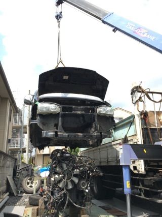

画像は、車体とエンジンを分離したときの拾萬円号の画像を、
施工していただいた方から拝借しました。
題して、空飛ぶデリカ。
凄いのは、車体と分離したエンジンですが、
メインハーネスをそっくり残してあるため、
この状態でもエンジンは回るし、
ミッションを切り替えれば、プロペラシャフトまで回ってしまうんです。
