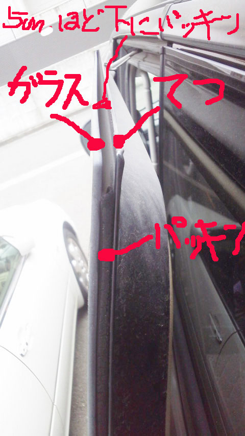

スライドドアのガラス周りの雨漏り対策 平成16年のKDH-PD8Wです。
スライドドアのドア側の後端パッキンの一部が切れました。
天面側から見ると、ガラスとドア枠の隙間から数cm下がった部分にもパッキンらしきものがありますが、劣化してガタガタになっています。
まだ、雨漏りしていませんが、以下の過去ログでのコーキング時の溝と排水について、悩んでいますので、ご助言よろしくお願いします。
https://com.sgd4.com/bbs10000/wforum.cgi?no=10800&reno=10798&oya=10798&mode=msgview
記事No
: 10800 にて、 kazuhikoさんが、コーキングする手法をご助言され、
それに対し、
https://com.sgd4.com/bbs10000/wforum.cgi?&no=10820&reno=10819&oya=10798&mode=msgview
記事No
: 10820 で、 まさや@松本さんが、天面は、フラットにせず、溝を作る様にと助言されていました。
現在も、パッキンまで数cmの深い溝はあるのですが、排水はどうなってるんでしょうか?
溝を作ると、その部分に常に水が溜まり、錆の原因にならないかとも思います。

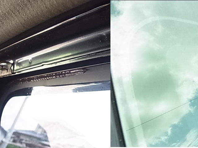

Re: スライドドアのガラス周りの雨漏り対策 皆さまの投稿には大変お世話になっております。
最近の秋の長雨で、ついに私も漏っている事に気づき(笑)
私が殆ど後部に人を乗せない為、どれくらい前から漏っていたのか。
漏り方や、コーキングについて、この掲示板を見ただけでは、いまいちピンと来なかったので、ちょっとクドイですが解説してみようと思います。
皆さんご存知の通り、乗用グレードのスライドドアガラスは、嵌め殺しになっています。
平らなフランジ面に、接着剤でガラスを張り合わせてあります。
本来、接着剤が防水の役割を果たすのかはわかりませんが、それを補佐する為か?皆さんの言われる薄いスポンジがかませてあるようです。
写真の右半分の、ちょっと色が変わっている部分です。
皆さんがコーキングされてるのは、垂れてくる元をシャットアウトする為、フランジ面とガラスの隙間を新たにコーキングしてしまう作戦で、重力に従って、上だけやられているものです。
私はといいますと、怖い物見たさで、内張りを剥がしてみたくなったので(笑)
剥がした結果、内側のフランジとの境が意外に作業しやすかったので、3面コーキングしてみました(写真左)。
これだとコーキングの色など見た目を気にする必要はありませんし、脱脂不足で結局漏るという事も少ないです。
結果は後日大雨が降ってから。
ちなみに、伝ってトリムがカビていましたが、内張りの中は錆びてはいませんでした。
防水対策で、ビニールがブチルで止めてあるのですが、ビニールが経年劣化で縮んでしまい、役を果たしていませんでした。見なかった事にして、そっと戻しました(笑)
プラスチックも劣化がすすみ、爪を2,3本折ってしまいました。
