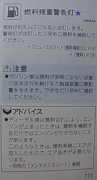

Re: 過去レスを見落としていました。 どこかにも書いた気がするのですが、取説によると、約9Lとなっています。
とはいえ、私も相当ギリギリまで粘っても、75L入った事はなく、当然8km/Lで見積もって72km走ったところで60L程度の事が多いです。
毎回600kmは走りますが、まだ余裕です。

長時間アイドリングしたり、エアコンつけっぱとかしなければ、8km/Lは確実に走りますので、70Lで560km以上、給油ランプがついてからも72km以上は走る計算で、実際には75L以上タンクがあるようなので、やはり600km程度走ります。
給油ランプが消えなくなってから、100km走ってもたいてい大丈夫です。それぞれの燃費差がありますので保証はしませんが^^;
