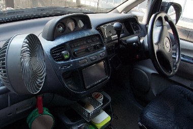

とりあえず、エコな扇風機はいかがでしょう。
私は、扇風機とエアコンを併用してます。
黒色だったので内装色っぽくグレー塗装しました。
