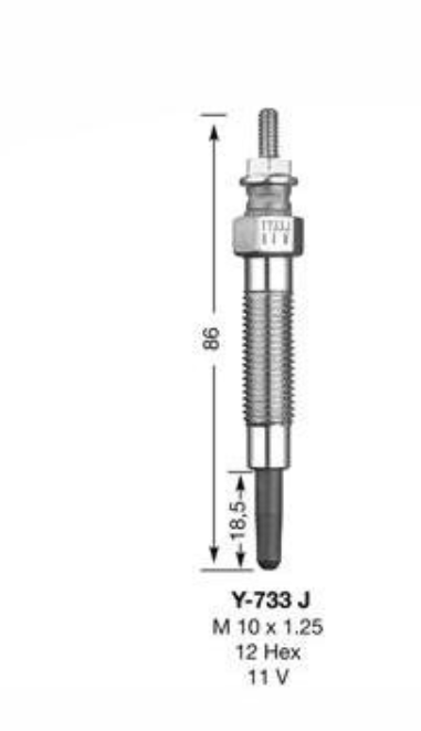

4M40Tのグロープラグ終了だそうです?
パーツがどこを探してもないと言われ、使えそうな代替パーツのリストを作ってみました。
すでに、生産終了のパーツもあるかもしれませんが、
ロシアや欧州では、互換パーツがありそうです。
皆さんのコメントお願いします。
ちなみに私は、NGK Y733J でやってみようと思います。
4M40 (ME201638 ME203754)
-(repairparts)---------------------------------------
NGK Y733J
NGK CY05
NGK CY55
HKT CP-05
DENSO DG-306
NISSAN 11065-4P400
BOSCH F 005 X12 917
BOSCH GPF-119-P4

Re:現在、ヤフオクに三菱純正品が出てますよ。 > ところで、渡邊(渡辺?)さん NGK Y733J 試してみました?
> 交換しましたら、結果を教えてください。
> 寒くならないとわからないかな?
呼ばれた当人ではありませんが、
NGK Y733で検索するとこんなのが出てきました。¥3000とは、、、
使えると良いですね。
https://www.monotaro.com/p/5811/8995/
ただ色々と調べてみると電圧が11Vなのは判ったのですが細部の寸法がちょっと違うみたいで合うかどうかはやてみないとわからないというかんじですね。
なお、色々調べてみると
http://karma.2ch.net/test/read.cgi/auto/1458115909/
このスレに
こんな書き込みが、、、、以下引用です。
>5 :
>名無しさん@そうだドライブへ行こう
>2016/03/18(金) 14:59:04.45 ID:fV49QKfJ0
>こんにちは
>以前グロープラグの人柱をしていた者です。
>交換から2ヶ月過ぎましたが、全く問題ありませぬ
>もしグロープラグでお悩みの方はオススメいたします
> エンジン 4M40
>代用グロープラグ Y-733J(NGK製) 3000円
>このグローは4D56用ですが、ネジピッチ・アフターグローも対応してますので
>4M40にも適合します。
>ただ、交換の際は4本同時がいいと思います(グロープレートの高さが合わないかも)
>今ディラーで交換は1本7000円 4本で28000円
>メーカーはボッシュ 1ヶ月もしないうちに切れる粗悪品
>(元々4M40用ではないみたい)
--------引用終わり
と言う事でこの¥3000のグローは4M40で使えるという話のようです。
但し実行はあくまでも自己責任でお願い致します。
でも、私自身が人柱になるかも、、、、

モノタロウページ
の購入者コメントに
『NGKなので品質は問題なし。4M40に使いました。○○Jはアフターグロー対応
の事アフターグロー対応品じゃないとすぐ焼き切れます。』とレヴューありましたね。
> でも、私自身が人柱になるかも、、、、
おお! お願いします。
グローはまとめて交換がベターだし、4本なので価格差も大きいんですよね。
背中を押させていただきます(笑)

このプラグアフターグロー対応なのでしょうかねぇ、、、
知り合いの整備士さんに相談したら電圧が同じ11v品なら問題ないんじゃね?って事でした。

今、話題になっている Y-733Jをモノタロウにて4本購入しました。
届くのに2週間ほどかかるそうですが、届いたら感想や比較を報告したいと思います。

今回、購入したY-733Jは4D56用と事で、4M40とは違いアフターグローに掛る電圧が低いので
4M40で使用した際に寿命が短くなると考えています。
とはいえ、社外の互換性のあるグロープラグも寿命が短いので何とも言えませんが・・・
