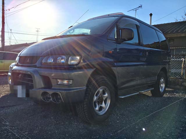

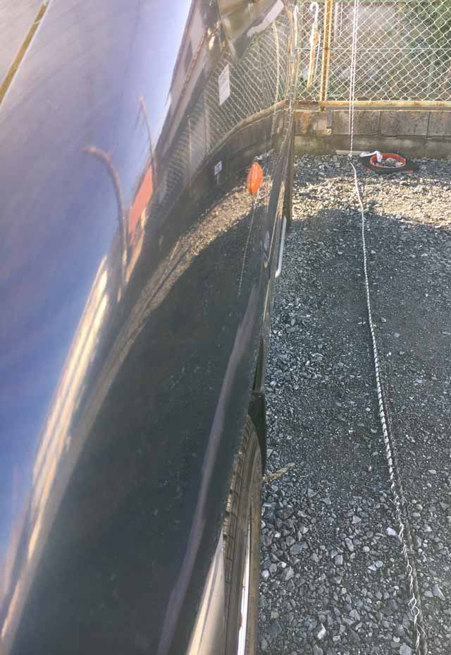

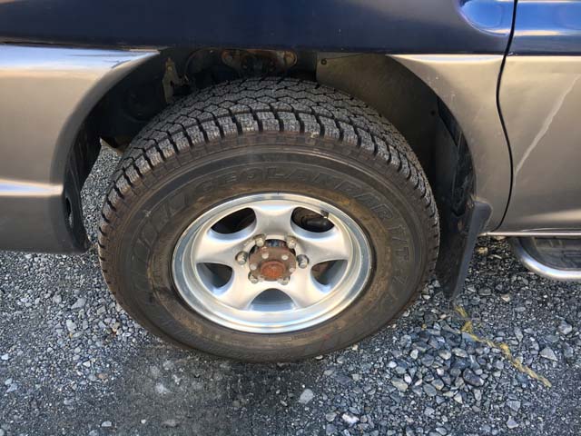

タイヤ入りました
245/70R16にホイールはオフセット+35にてギリギリ入りました。
ノーマルのフェンダーほぼいっぱいです。
フロントはステアリングを切っても干渉は無しでした。

良かったですね。
ただ、目いっぱいなので、ブレーキ踏んでいるときやフルバンプ時に
ステアリングを切っていると当たるかもしれませんので、ご注意ください。
