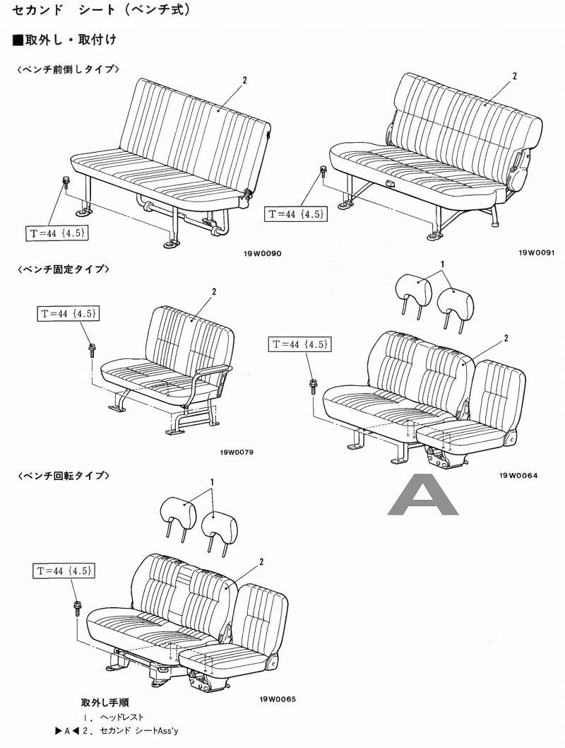

Re: 8人乗りセカンドシートの互換性 > 私の型はPD8WでグレードはXEです。
> なんとか回転、スライド機構のあるシートを取り付けたいのですが。。
整備書のコピーを添付します。
現状のシートが、Aと追記したタイプなら、図を見る限り、取付6か所で
なんとなく同じような感じもしますね。

Re: 8人乗りセカンドシートの互換性 当方の車(回転ベンチシート)のピッチを実測しました。
測りにくい箇所ですので、かなり誤差あるとは思いますが、これを目安にご自身の車の
ピッチを確認してみてください。
回転・スライド機構等はシート下に含まれておりますので、ピッチが同じであれば
シートだけポン付けでOKかと思います。
