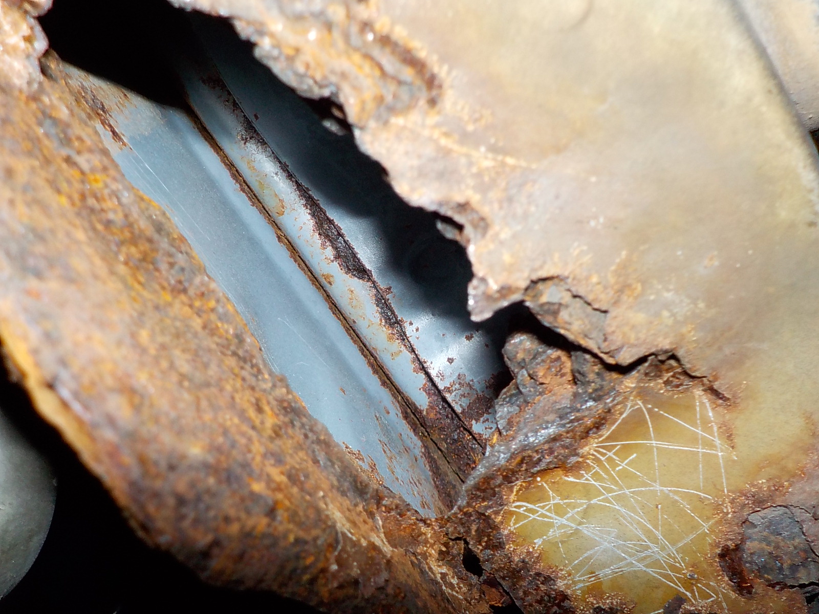

ただ、一番困るのはやはりフレームの錆び穴です。当方は左リア バンプストッパー
付近、と右フロントがひどいです。皆さん、どの個体も大体同じような所に穴が
開いてますが、単純に疑問です。
グズグズになって穴が開く部分もあれば、ほぼ腐食がなく、綺麗な部分も多いですが、
何が違うのでしょうかね…そして皆さん、大体サスペンション付近が穴があく。
なぜここ?と疑問です。ちなみにフロント側の穴の奥を覗いて見ると案外綺麗でした。
それも放置すると車全体がやはり腐食するのでしょうか。
> なぜここ?と疑問です。

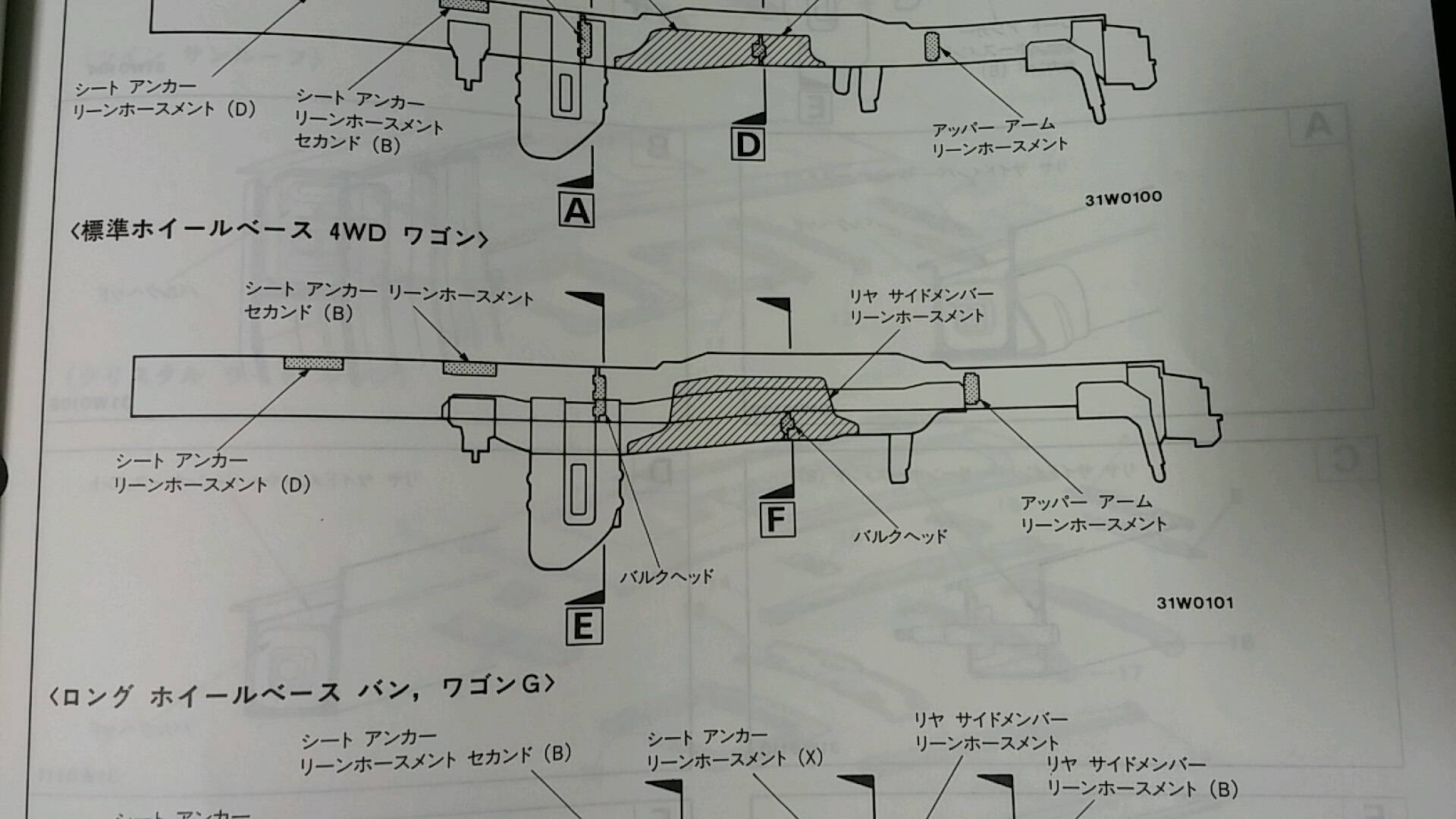

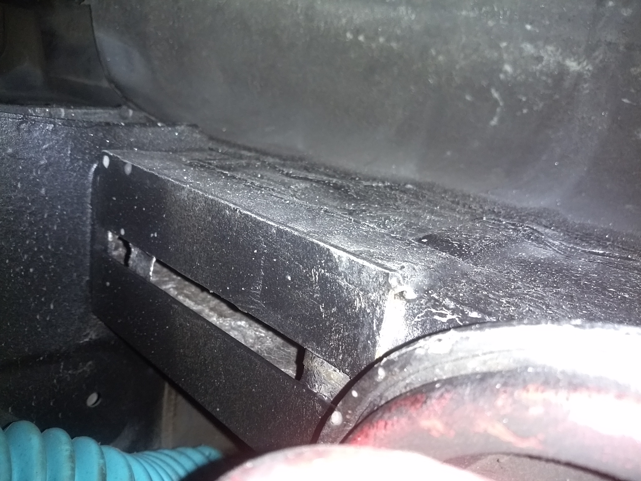

整備解説書 ボディー偏 によりますと、スペースギアのフレーム(というよりボディ&メンバー)は、リーンホースメントという曲げ鉄板を、FRPのようにペタペタ貼って(溶接して)合板のように強度を出す構造になっています。
また、角パイプ状態ではねじれに弱いので、途中で竹の節のようにバルクヘッドという仕切りがこれまた溶接してあります。
当然、力のかかる足回り近辺に設置してあるので、そのあたりで水が堰き止められて、錆びているのではないかと思います。
ただでさえ溶接したところというのは錆びやすいです。
更に、画像が参考になるかと思いますが、その部分は低い配置になっていて、周りには謎の水抜き穴?が開いています。水が入るんですけどねぇ?
なるほど…です。スペギ初心者には大体同じ部分が錆びる理由がよくわかりました。という事は錆びているところも錆びていないところも素材や処理は変わらず、水が滞留する事が原因なんですね。
水抜き穴の場所も悪いのかな。こうなると見えないバルクヘッドの向こうが心配になります。

Re: フレーム腐食 > > 私は今回の車検で錆処理とフレーム補強を行いました。
> > 初めは溶接で行う予定でしたが、色々な弊害あるため接着剤で行いました。
> > レストアショップで使っている物でしっかりと施工すると割れたエンジンブロックも直り
> > 再度エンジンわ掛けられるという物です。
> > 溶接の弊害とは、錆を誘発する、折角の錆止めを燃やしてしまう、金属を弱くする可能性があるということです。
> > 錆止めもレストアショップで使っているものを使いました。
> > 私は外車を得意とする。整備工場でしましたがレストアショップですると値段が高いと思います。
> ありがとうございます。そんな方法があるのですね。溶接の弊害、納得です。
> 少しこだわりのある整備工場。そんな所で施工してくれるのかもしれないですね。
> 近隣から探してみますが、ちなみにどの地域のお店で施工されましたでしょうか。
> フレームがしっかりすればとても気分が楽になります。少し希望が見えました。
> もしよろしければですが、費用概算や写真等 見させてもらえたらなと思います。
遅くなってすいません。
私が施工してもらった地域は群馬県です。
費用概算は、どの程度までやるかで全然変わってきますのでなんともいえません。
ちなみに私が使った錆止めはpor15とさびキラーで、接着剤がj-b weldという物です。
とりあえず 雨がやみ写真をとったので添付します。

春巻さん。ありがとうございます。
めっちゃ綺麗な仕上がりですね。格好の問題じゃないかもしれないけど、これなら車検も十分ですね。
