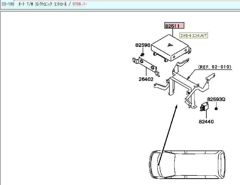

センサーも疑わしいですが、AT-ECUの方かも?
シガーソケットの下にあるはずです。
たかがトランスミッターですが、その当たりでショートなど起こしてしまうと、被害が伝達する可能性もゼロではないかと・・・

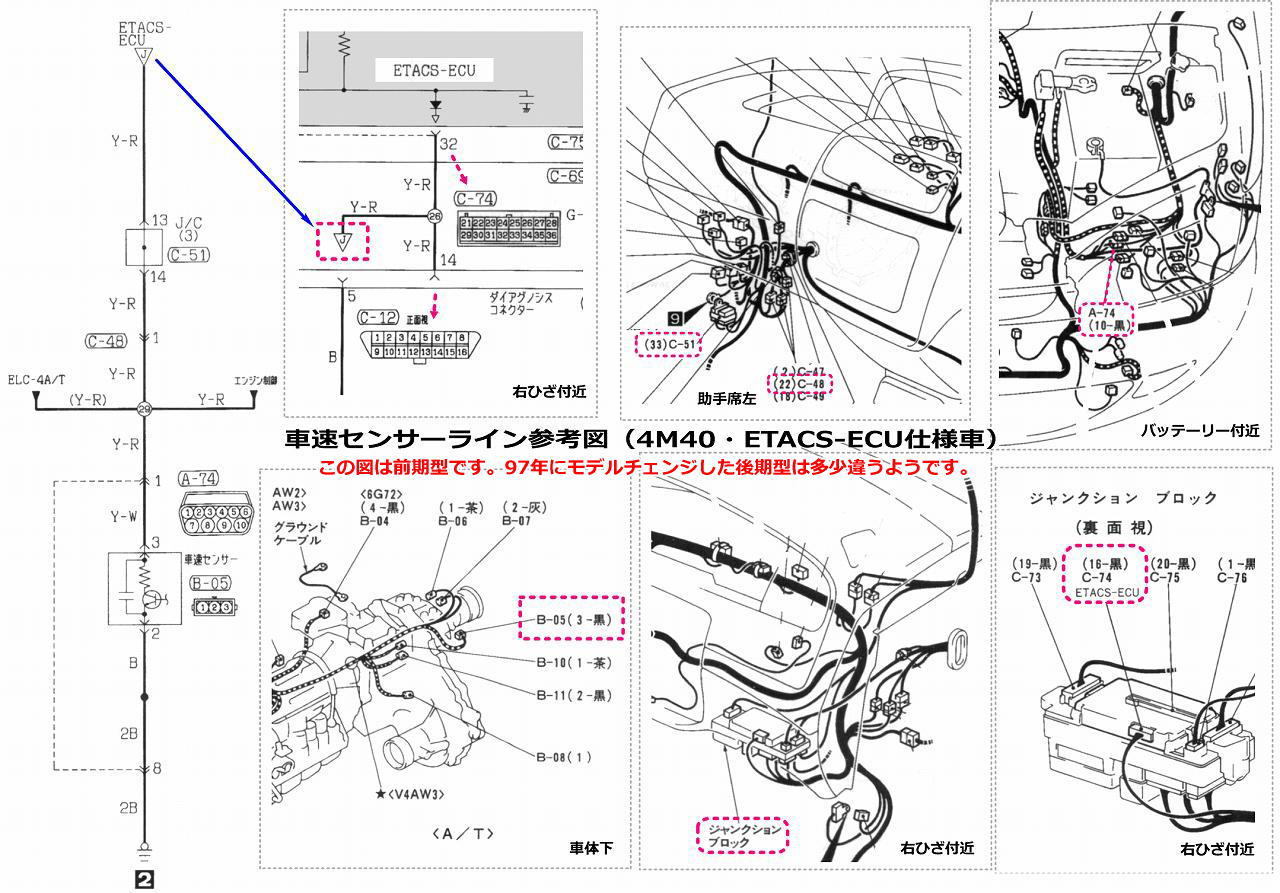

kaazuhikoさんの経験談を聞くと、ますます速度センサー絡みっぽく感じます。
後期型も同様かはわかりませんが、前期マイナー後の速度センサーのハーネスライン
前期 4M40 ETACS-ECU AT 参照画像添付します。
https://com.sgd4.com/bbs10000/img/16949.jpg
私なら、以下のチェックを行うかも。(自己責任で)
まずは、J、Y-R(黄色に赤色)ラインの電圧が速度に応じてふれるか確認。
リード線(電線)をこのライン(ダイアグノシスコネクターC-12の14ピン等)に接続、
これをテスターの+端子へ接続、テスターの-端子はボディーアースへ接続、直流20V
程度のレンジで観測、ゆっくり車を動かし、電圧が0V-12V(5Vかも?)をくり返すかチェックする。
運転手・確認一人の二名推奨(脇見等心配なので)
一人でやる場合には、広い空き地などでチェック
振れていたら → 速度センサー 及びそのラインではない ECU?他?
触れてなかったら → センサー部コネクタを外し(容易に外せる位置なのか未確認)
センサーコネターまでのラインの導通・アース間のリーク等をチェックする。
コネクターの不良の場合、室内は考えにくい、バッテリー近くの防水コネクタ(A74)
あたりの腐食なども考えておいた方がいいかも知れません。
センサーまでのラインが正常であれば、センサー部コネクタ・もしくはセンサーの
不良ということになります。

ついでなので、97/7の後期初期型の電気配線図を見てみました。
Haroさんが苦手との事なので他に役に立つ事があれば程度に軽く書き込んでみます。
車速センサーは、プロペラシャフトから取り出しているのか、トランスミッションのB-05(3ピンの黒コネクタ、前期は2配線1空きですが、後期からはアースと電源(J/Bヒューズの3を加えた3配線)から取り出しています。
下回りだし、このあたりでタペットカバーから漏れたオイル混入等で接触不良してる可能性が高いように思います。
ECUに関しましては、29番分岐から行ってますので、PD4Wdさんの画像からいくと、ELC-4ATにあたるかと思われます。ETACSはキーレス等のECUですね。
車速ロック用?
メーターへは、77番分岐というのが、29番を経由して助手席ドアヒンジあたり(エンジンECUあたり)にあり、111番を経由してD-12番コネクタ(14ピン白)でメーターに入ってます。
ちなみに特定しやすい1本しかないアース線は、バッテリー手前下の74番コネクタ10ピン黒を経由して、ブレーキマスターシリンダー近くのヒューズボックス裏2番アースコネクタに落ちています。
ミッション上にあるB-05コネクタでできる点検は
1ピン~アース間電圧(イグニッションON)=バッテリー電圧
2ピン~アース間=導通あり
3ピン~アース間電圧(イグニッションon)=4.85~5.2V
だそうです。
B-05コネクタの配列番号は前期と同じです。
