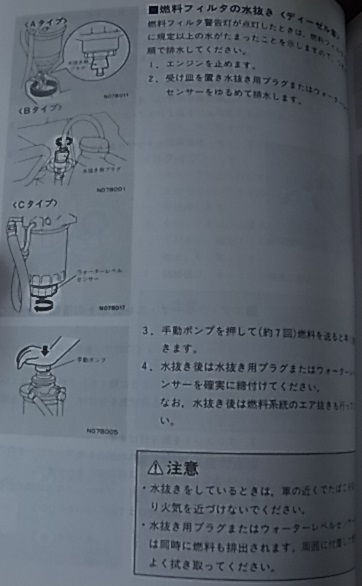

タイトル: Re: 燃料タンクの水抜き剤投入について
記事No: 16964
投稿日: 2017/02/14(Tue) 17:31
Re: 燃料タンクの水抜き剤投入について > が、こちらはナベさんの所と違って早朝などは水が氷結する気候ですので少量の水でも氷結すると燃料の流れを阻害してしまいます。
屁理屈を言うつもりは全く無いのですが、フィルターにはある程度の容量が与えられていて、比重により、水が下に溜まり、満タンになるまでは、上から燃料が出ていくようになっています。
満タンになっていなければ、例え凍ったとしても(膨張する余裕は考えない)、燃料は充分流れるかと思います。
また、ランプが点かずとも、定期的に水抜きする事で、水抜き剤より高い頻度で水を抜く事もできます。
最も、フィルターに行くには、水分を吸い上げないとダメではありますが・・・
水抜きの方法は、新車時に付属の、メンテナンスノートに書いてあります。
何故、取説でなく整備記録簿に記してあるかは謎ですが・・・
