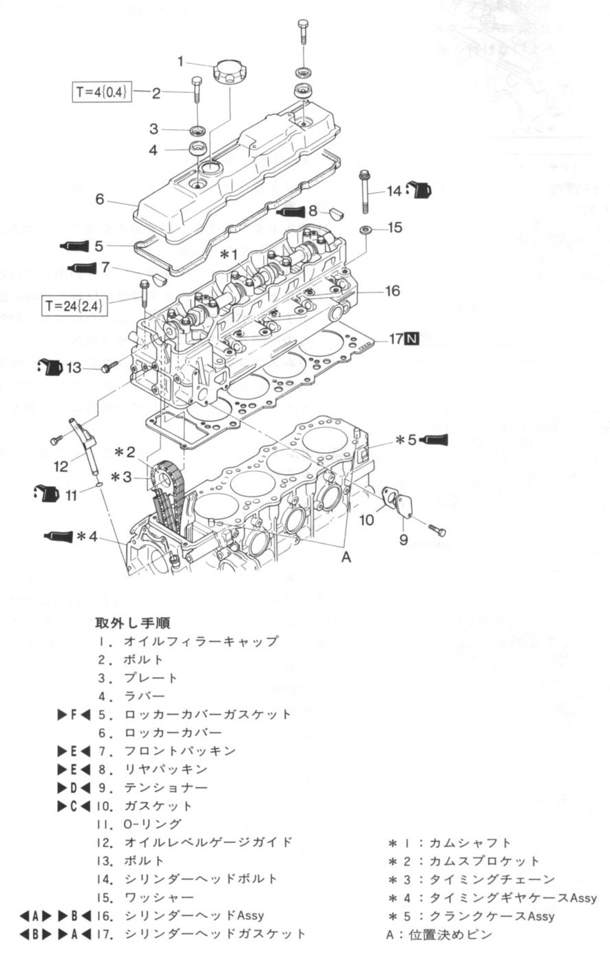

タイトル: Re: 4M40ロッカーカバー部分解図
記事No: 16978
投稿日: 2017/03/11(Sat) 09:46
投稿者: Pd4Wd
Re: 4M40ロッカーカバー部分解図 エンストとの直接的要因は無いと思いますが、ロッカーカバーのパッキン部からの
オイル漏なら、それほど工賃もかからないかも知れませんね。
参考図(4M40エンジン整備書より)
