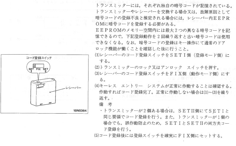

タイトル: Re: 前期マイナー(H8年3月?)前キーレス設定方法
記事No: 17037
投稿日: 2017/06/01(Thu) 22:29
投稿者: Pd4wd
Re: 前期マイナー(H8年3月?)前キーレス設定方法 > うちのSGは登録はH08/02ですがディーラー(釧路三菱(当時))の長期在庫車だったようで
前期のマイナー(ETACS仕様以前)前な車体ですので、キーレスの設定は
リア荷室右側の内張内にあるASSYのスイッチを操作して行います
図は整備書より引用
記事No: 17038
投稿日: 2017/06/02(Fri) 02:36
投稿者: ERROR@PD8WEX1@北海道
>Pd4wd さんこん**は
資料のご呈示ありがとうございます。
となるとやはりサードシートを外すかして内張をめくらないとアクセス出来ないという感じのようですね。
問題は片手しか使えない自分の手に負えるかどうかですね、、、

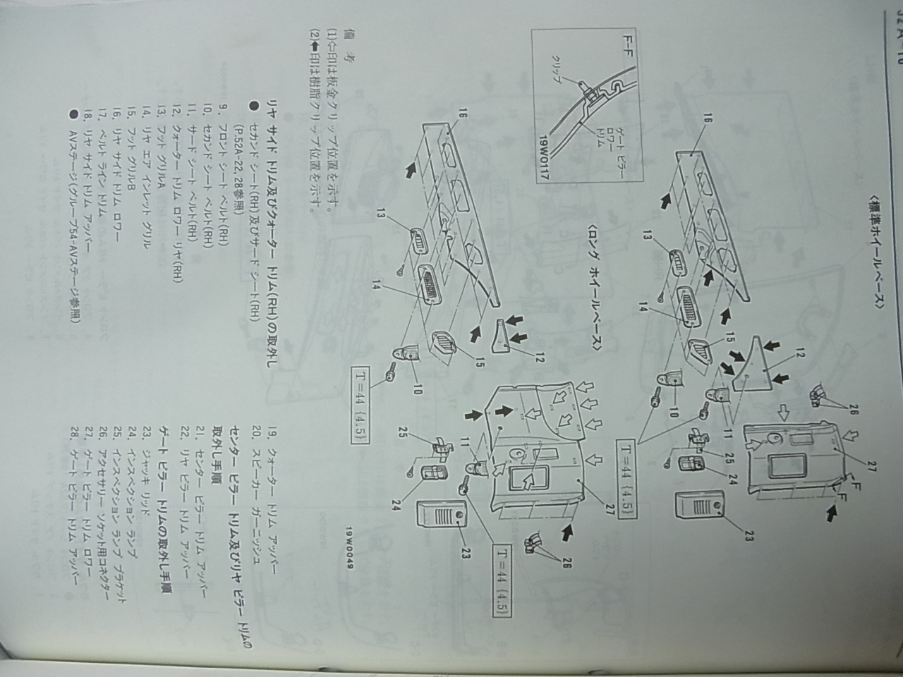

記事No: 17041
投稿日: 2017/06/06(Tue) 00:29
みなさんこん**は、ところでどなたか後部のラゲッジスペースの右側の内張の剥がし方をご存じの方やり方をご教授願えないでしょうか。
バックドアを開けて右側の橋の方に丸く蓋があるのは判りますが、、、、
記事No: 17042
投稿日: 2017/06/06(Tue) 12:17
Re: 前期マイナー(H8年3月?)前キーレス設定方法 よろしければどうぞ。
場合によっては、セカンドシートの方から外さないといけなかったような?
記事No: 17047
投稿日: 2017/06/10(Sat) 00:24
> よろしければどうぞ。
こん**は早速のお返事ありがとうございます。
