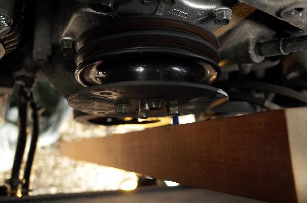

おかげさまで、ウォーターポンプとサーモスタット、無事交換終えました。
ファン、バイメタル部は特に問題なさそうでした。(良かった)
回転するので緩めるのに、締めるのに困った・・・
しかし、木の棒に木ねじを刺した、プーリー回転止め冶具を思いつき、即席作成、
使用した結果、旨く行きました。
交換後、エンジンをかけたら、シャリシャリ音が・・
うわぁーーーなんだーーぁーー ポンプ不良品?
焦りました。
原因は・・・ 下に入るので、あらかじめ当てがっていたフロアジャッキがエンジンの振動
でビビッていただけでした(ちゃんちゃん)
後日詳しいページを作成します。
