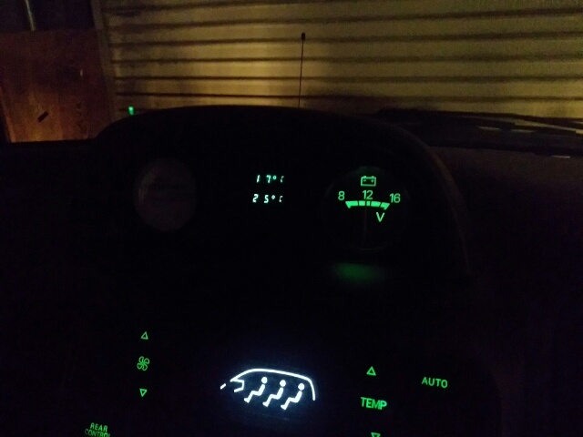

記事No: 17060
投稿日: 2017/07/07(Fri) 23:18
投稿者: でいろく
Re:  3連メーターの後付けについて 3 こんばんは。でいろくです。
先日アドバイスを頂きました3連メーター、無事着きました。(*^-^*)
メーター自体の電源はシガーから、イルミは灰皿から持ってきています。
またセンサーは室内用しか入手できなかった為車外用はディーラーで購入、またバルクヘッドを通過させるのは自信が無かったので取り付けもして頂きました。
センサーは7500円位でした。
ちなみに傾斜計は壊れていたのでイルミも含め外してあります。
アドバイス頂きましたPちゃんさん、過去スレにて情報を下さった皆様、ありがとうございました。
