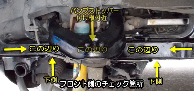

Re: スペースギア買い換え相談所 ずいぶん前に書いたものですが以下のページを参照してください。
https://www.sgd4.com/sgng1.htm
フレーム(サイドメンバー等)の腐食は致命的です。
写真部分に5mm程度でも膨れのようなものがあれば、鉄板内部は
結構腐食が進行していると思います。
こういった車両はやめた方が良いです。
あとはエアコンの効き具合、AT変速ショック。
ラジエーター・オルタネーター・ブレーキのローター・キャリパOHなど
過去のメンテはどうか、履歴があれば確認
冬だと、グローや、燃料噴射ポンプの不具合も見つけやすいですが、
今の時期だと症状出にくいので心配です。
毎年、メンテで10万位はかかる覚悟で購入すると、故障した時、気が楽です。
