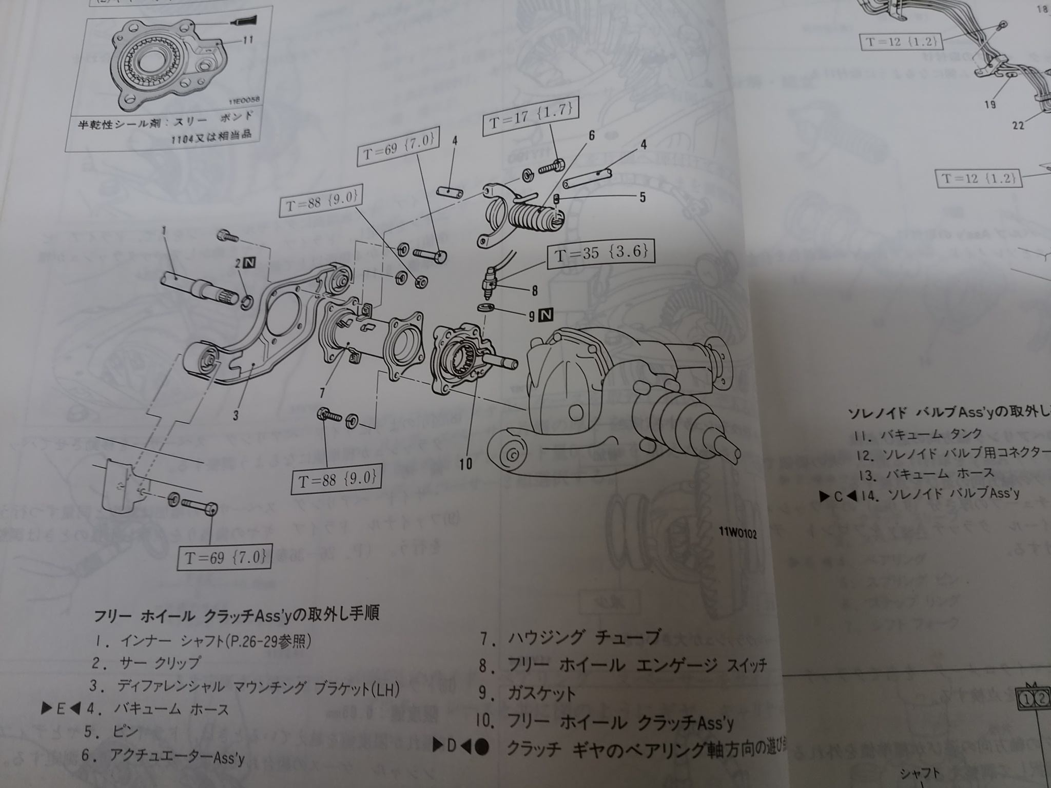

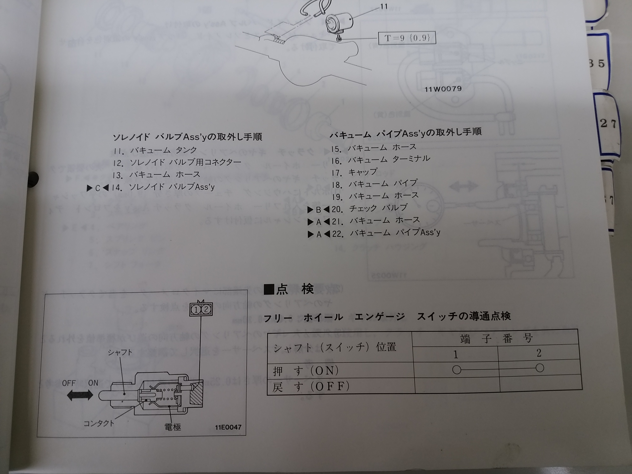

お疲れ様です。春巻きです。
状態の確認(フロントデフがフリーになっているか?否か)のスイッチですので導通確認でokです。
四駆をon,offしても導通が出ない、もしくは、導通が切れないになると思います。
症状から導通が出ないようになっていると思います。
視覚的に破損している事は少ないと思います。基本交換ですが、ソケット部接点クリーナーで復活するかもしれません。
ソケットは2カ所あった気がします。
プッシュタイプのスイッチですので固着してる事があると思います。CRCなどで動きを良くすれば改善出来るかもしれません。
文章が下手ですいません。これで 参考になれば幸いです。
タイトル: Re: ご質問です。
記事No: 17084
投稿日: 2017/07/31(Mon) 18:01
投稿者: 春巻@H6年式PF8W
Re: ご質問です。 ソケット2個は嘘でした。すいません。
写真の9番がフリーホイールエンゲージスイッチのソケットです

点検方法です。
これが原因かわかりませんが一度確認した方が良いと思います。
スイッチを外す際は玉が入っていたような記憶があります。曖昧な記憶ですが
無くさないように気をつけて下さい。

スイッチを外し 通電を確認しましたところ・・・抵抗値無限大・・・ってことは
断線って事のようです。。なので 部品の方を頼んで見ることにします。
