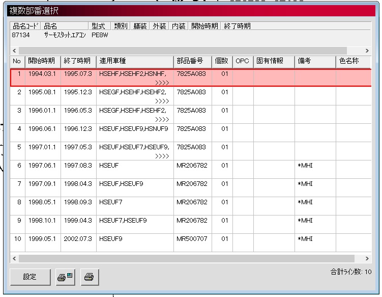

Re: エアコンアンプについて質問です。 サーモスタットの事だったんですね。
KHは99年6月以降ですから、MR500707になっているようです。
代替だと代替表示されるので、互換性はないようですね。
DENSOで修理してくれる場合もありますよ
しかし、最終型の部品が手に入らないとは??
