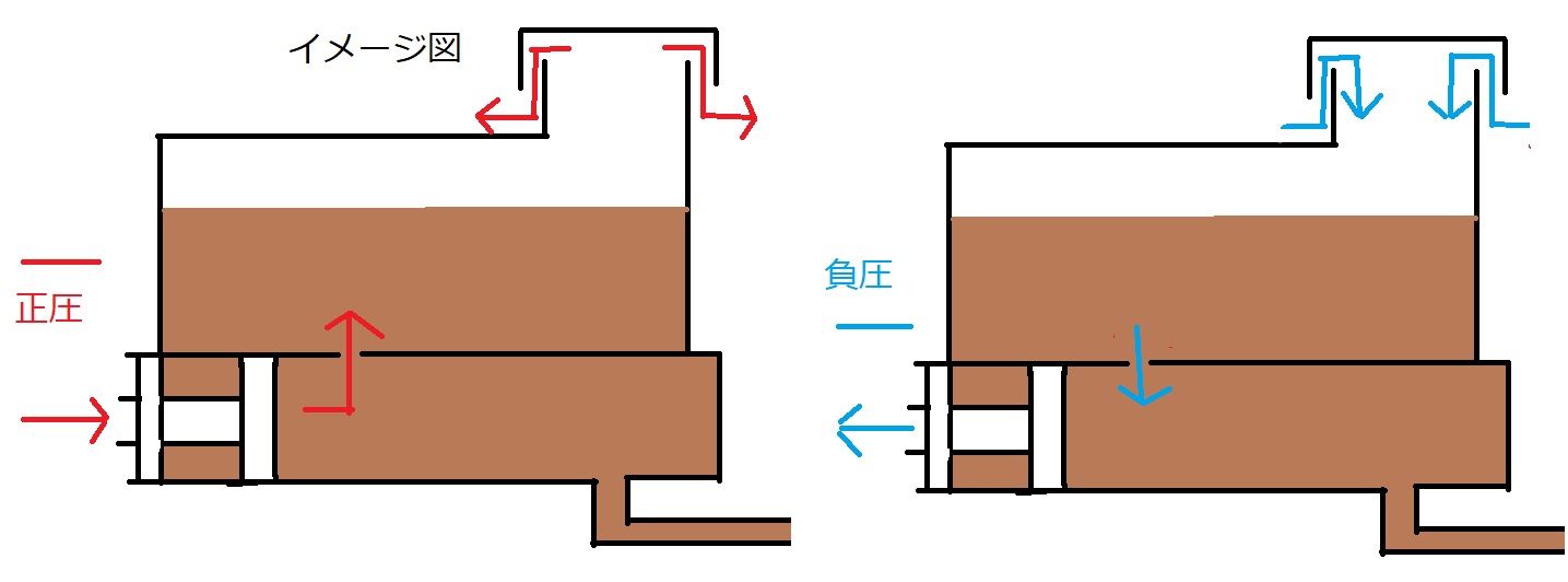

ブレーキキャリパーのオーバーホールをしようと思っているのですが、一人なので上からフルードを圧送する方法を試したいのですが、その為にはタンクを密閉するアダプタが必要になります。
そこで疑問1、純正のキャップですが、空気を吸う必要等で、わざと密閉が弱く作られているのでしょうか?
疑問2は、マスターシリンダーについてですが、フルードのラインにチェックバルブはありませんよね?
という事は、ブレーキペダル(ピストン)をある程度押し込むまでリザーバータンクに正圧がかかり、あるところからリザーバータンクとの通路が遮断され、タンクには正圧がかからない。逆に、ある程度戻るまでは、ブレーキラインに負圧がかかり、ある程度戻ったら今度はタンクに負圧がかかる。
これなら、多少空気の入れ替えがあるので、フルードが吸湿するのもわかります。

これでも、チェックバルブの動きしろ分の正圧はリザーブタンクにかかってしまいますね。

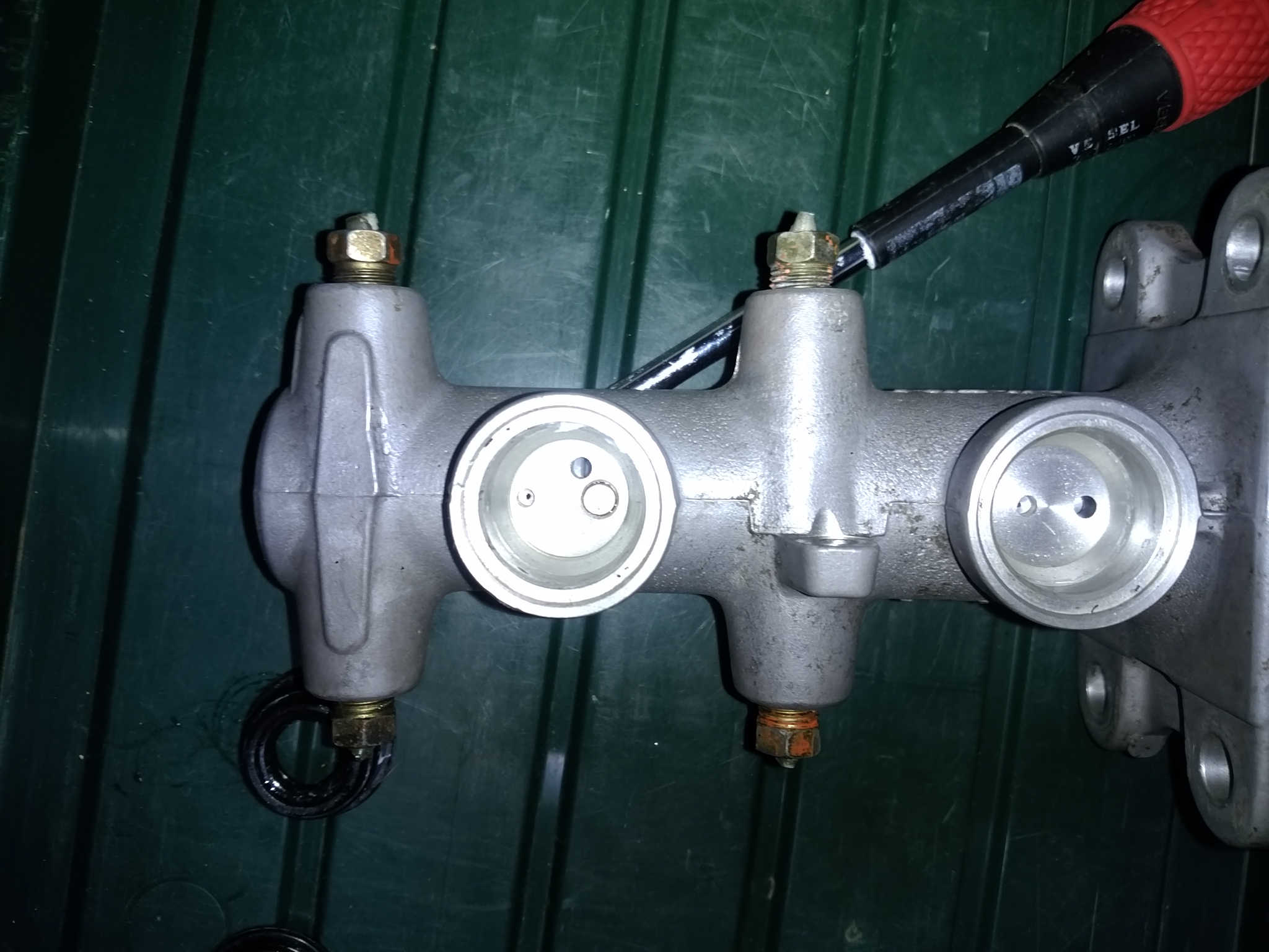

その考え方で、良いと思います。私のスペースギアはABSが付いていないのですが、チェックバルブは確かに付いていませんでした。
タンクからマスターシリンダーを繋げるメインの穴以外に余分な圧を逃がすであろう小さい穴が開いています。
> 次の動画では、わざわざリザーブタンクとマスターシリンダーの間にチェックバルブが入っているようですが、デリカには無さそうです。
> https://youtu.be/zd18NcTDCLU
こういう動画を見るととても勉強なりますね。私のようにDIYでしていると助かりますね。
写真は ABSなしのマスターシリンダーのタンクが刺さる部分の写真です。

春巻さんお疲れ様です。
なるほど、抜け止めピン以外にも3つ目があるんですね。
うちのスペギは踏み続けると圧がゆるーく抜けていくんですけど、この穴から逃げてるんでしょうね。

リザーバータンクがブリーザーだけでいいなら蓋にチェックバルブでも付ければいいんでしょうけど。
やっぱり負圧だけじゃなく何らかの正圧がかかるのでじんわり逃がしてるんでしょう。
隙間は太めのOリングでもはめればいいんですけど、問題はフルードの圧送に劣化したタンクが耐えられるか・・・笑
