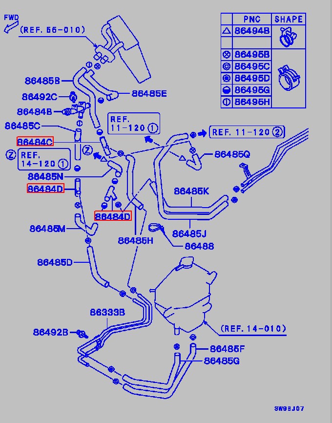

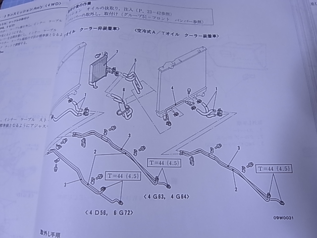

というのも、ラジエターにいっているATFホースから、ATFが漏っているのに気づいて、ホースを注文しようとパーツリストを眺めていたら、ん?ホースが4本あるぞ?となり、整備解説書を見ても、ATFクーラーの存在が書いてあるではないですか。
自車を見てみると、どうやらラジエターより前にあるらしく、それで気づかなかったんだと。
全部交換しようと思ったのもつかの間、1本あたり2000円以上するではないですか・・・
とりあえずステンレスバンドで凌ぎます。
で、そもそも何故下回りを覗く気になったかというと、クーラントの減りが速いなぁと思っていたんですが、アンダーカバーのあたりにLLCが漏っているのを発見。するとどうも、ラジエターのロアあたりのホースからなのですが、整備解説書を見る限り、LLCは太い右下のものだけ・・・(これは漏ってません)
で、残りは全てATFのはず。
なのに、そこにクーラントらしきもの(青色で、白い粉を吹いている)が漏っているのは何故なのか・・・さっきも、水貯まりができてました。

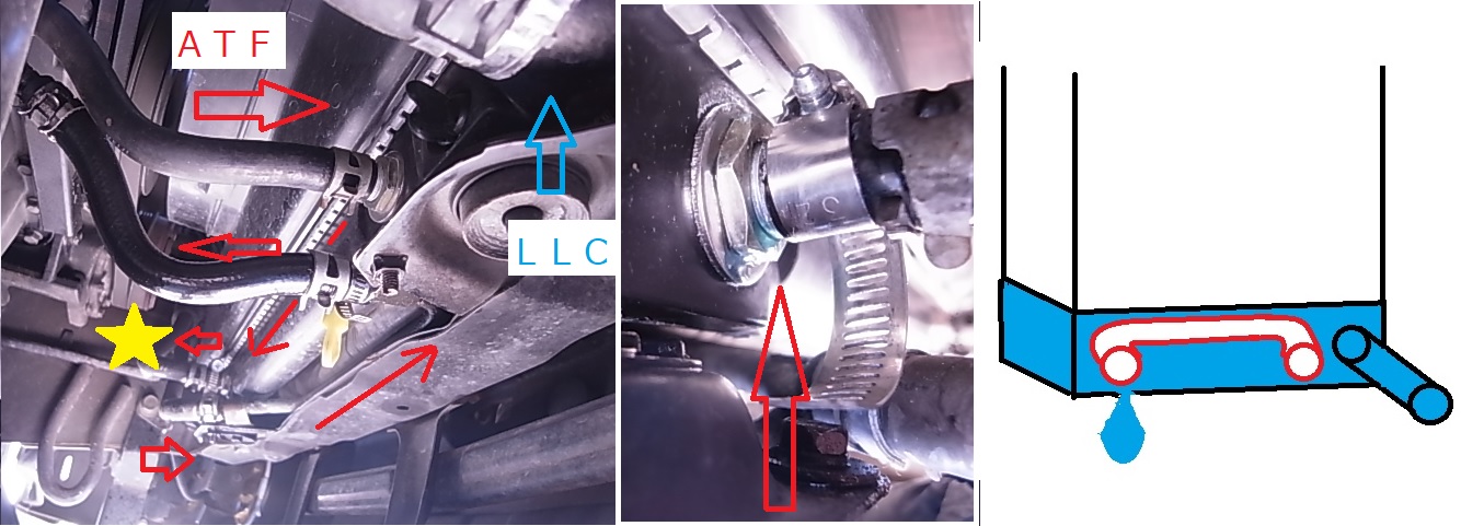

タイトル: どうやらラジエター(ロアタンク)不良
記事No: 17158
投稿日: 2017/12/21(Thu) 18:41
どうやらラジエター(ロアタンク)不良 本日、一度漏っている箇所を洗浄し、様子を見たところ、やはりラジエターのロアタンク(プラスチック)とニップル(真鍮?)から漏っているようです。
ものの30分で写真の程にじんできます。
私自身あまり気にした事がなかったのでおさらいしますが、私のSGのラジエターは、コアの上下にプラスチックタンクがカシメてあり、下のタンクは中にATFのパイプが通っているようで、内側はフランジになっていて、外から六角ナットで止めてあるようです。
そこの防水が甘く、ATFは漏らないがLLCが漏れているようです。(画伯の絵参照)
問題の部分は★のところで、写真の通り、バンドは2重にしてネジも手でめいっぱい締めてみました。
そもそも、ここからはATFは漏ってもLLCは漏らないはずなのです。
ラジエターの保証期間なので、クレームを付けてみますが、もうこのメーカーのは使いたくないのが本音です^^;
クーリングショップドットネットというところから買いました。
カルソニックかコーヨーにしとけばよかった・・・
