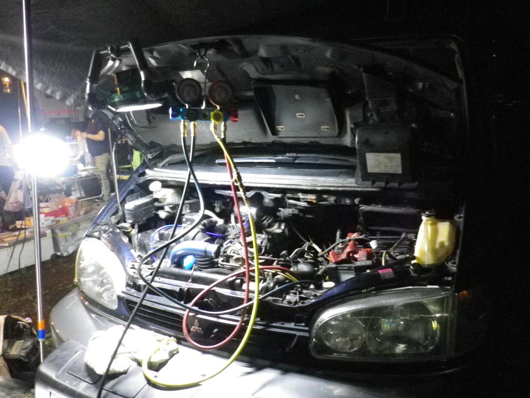

Re: A/Cコンプレッサの負荷増大? > > ご無沙汰してます。連絡先が不明になってしまい、直接連絡できませんでした、失礼しました。オイル過多は、コンプレッサーの温度上昇にもなります。
> 連絡確認できたので、アドレス掲載書き込みを削除しました。
デリカ寒冷地さん、連絡有難うございます。
そう遠くはない方のようですから、協力してあげたい気持ちもあり、
とはいえ、いきなり夏のキャンプで初診では、症状の診断、処方を検討、部品調達
→いつ施工するの?? となりそうでして。
せめて、夏を迎える前に初診、対策を考えてという流れが望ましいかと思います。
(む)さん、信州へ足を運んでみようとは思いませんか?
5月に入れば、日中は気温も上がりますから、エアコン整備も可能な季節となります。
(外気温が低いと、エアコンの稼働状況が、正常な値であるかを判断しづらいため)
画像は、昨年夏の本栖湖キャンプ。(お友達のブログから拝借)
膨大な作業スケジュールの為、エアコンのコンプレッサーが組みあがって、
配管接続、真空引きが始まったのは… こんな夜中まで整備しているんじゃない!!
と怒られても文句の言えない深夜。
キャンプでぶっつけ本番は、今年はやめにしたいですね。

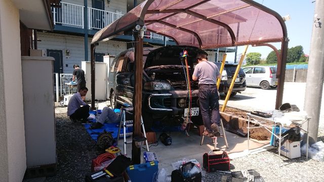

タイトル: エアコン整備オフ
記事No: 17208
投稿日: 2018/05/09(Wed) 14:43
エアコン整備オフ (む)さん、こんにちは。
> 平成6年のPD6W(ガソリン3L)の車ですが、A/Cコンプレッサが壊れてディーラ交換から冷えない
> 悪夢が12年間も続きましたが、このたび、オフ会に皆さんのご協力で原因を特定し、取り合えず
> エアコンは復活できましたので、
この度は、お初です。
久しぶりに、整備でみんなが集まりました。
kazuhiko宅の転居後、初の整備オフ、というか、本当に久しぶりだったかも。
信州のM氏が、三人寄れば文殊の知恵、というけれど、
確かに、独りで考え込むよりも、目から鱗とというようなこともありまして。
とはいえ、エアコン不調の本質を見抜いたデリカ寒冷地さんには脱帽。
あれよあれよといううちに、配管内から出てきたスライム状の物体。
今回の整備オフでは、初めて見たものが多かった気がします。
ディーゼルばかりいじってきたので、6G72のコンプレッサー脱着も初めてだったし。
取り敢えず、エアコンが復活して何よりです。
機械系の不調原因は解決したので、残るは、電装系の諸問題解決ですね。
なにせ、20年超の老体ですから、各所電装系の劣化は否めなく。
人間の体同様、どこか1か所の不具合も、お互いが相関しあって影響しているのだなと。
何はともあれ、本栖湖キャンプで重整備をやらなくて済んだのは、よかった、よかった。

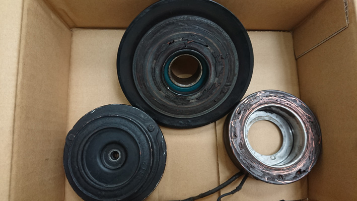

タイトル: Re: A/Cコンプレッサリレーが壊れる
記事No: 17290
投稿日: 2018/11/02(Fri) 20:26
Re: A/Cコンプレッサリレーが壊れる (む)さん、こんばんは。
ACコンプレッサーのリレー及び、電装系不具合の類似事象について。
夏の本栖湖キャンプには、パジェロではなく、D:5で参加したkazuhikoです。
その時点では、別件修理で三菱ディーラーへ入庫中だった訳ですが…
その後、盆明けに車を引き取りに行くと、引渡し前の最終チェックをしていました。
担当のメカニックいわく、「エアコンのコンプレッサーが入らない」
「ヒューズでも切れているんじゃないですか?」と返答しましたが、ビンゴ。
しかし…ヒューズを差し替えても、すぐに切れてしまう。
ディーラーの軒先を借りて、原因を調査しましたが、
その時発見したのは、アイドルアップソレノイドの系統での短絡と、
ACコンプレッサーのリレーが異常に発熱していること。
画像は、取り外したACコンプレッサーのプーリーとマグネットクラッチ。
マグネットクラッチのコイルが短絡の原因でした。
画像で判るように、コイルの被膜が剥離して、配線がむき出しになっています。
ただ…その後、復旧には2ヶ月近い時間を要することとなりました。
どうせ部品交換するなら、新品のACコンプレッサーを載せてやりたいとは思ったものの、
既に部品在庫はなく。
