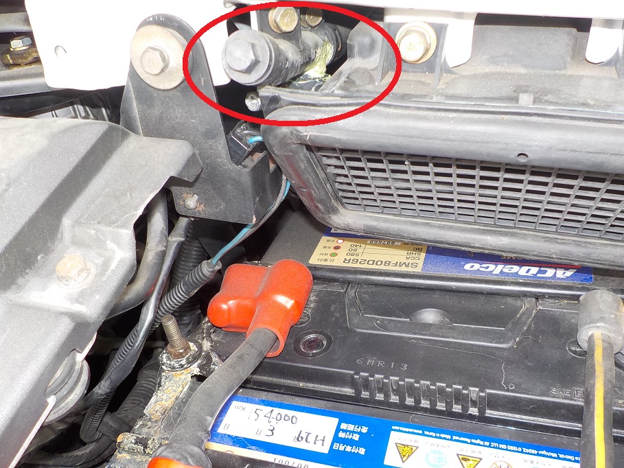

何が漏れているのしょうか いつもお世話になります。
平成13年PDー8W ディーゼルのシャモニーに乗っております。
現在走行は18万キロです。
画像の赤い丸の中の配管から黄色いものが漏れています。
これはなんでしょうか。
バッテリーの上の辺りです。ちなみにエアコンは走行中は最強にしても弱冷房程度
アイドリングだと ほぼ冷えません。
エアコン関係の配管では?と勝手に思っています。
これから暑くなるのでディーラーに一度見てもらおうかとも思っています。
が、やみくもにガスを補充するのも良くないという記事もありましたね。
ディーラーが信用できるのか?という迷いもあります。
配管の漏れから話がそれましたが、スペギの諸先輩方 宜しくお願いします。

その黒いキャップをとってクーラントのエア抜きをしますので、クーラントが漏れている
のだと思います。

その答えをヒントに探してみました。
セパレーターボックスプラグというのですね。
エアコンが効かないのとは関係なかったのか…
ありがとうございました。助かりました。

初期型PD6Wの(む)です。
私も、その部分からクーラントが漏れ出し、配管交換しました。
キャップも配管も樹脂なので、経年劣化は避けられません。
私は走行中に吹き出したので、早めの交換をお勧めします。
また、エアコンの冷えの悩みもようやく解消されました。
いろいろな要因があると思いますが、エアコンの添加剤は、店の勧めでも一部を除いて
むやみに入れない方良いです。エキパン詰まりを誘発し、取り返しがつきません。
体験済みです。

クーラント 吹き出す事があるのですね。
ちょっと注意します。出先で ブシャーは嫌ですね。
