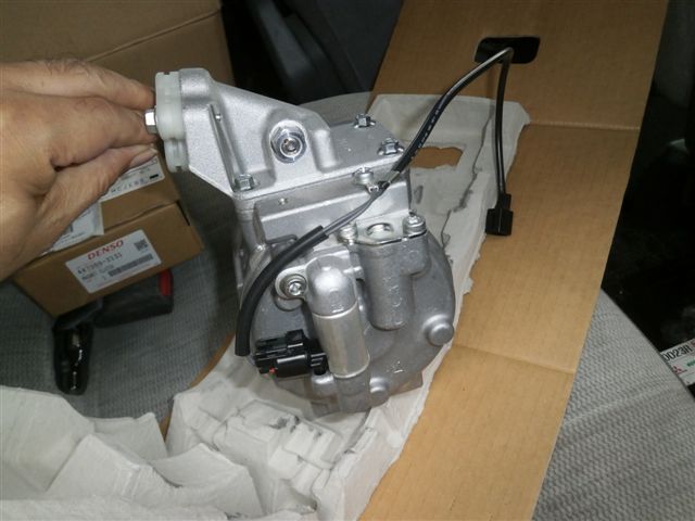

画像は、パジェロのエアコンコンプレッサー。
スペースギアのコンプレッサーは、三菱重工製ですが、
パジェロの場合は、デンソー製でした。
三菱重工は、マグネットクラッチ一式迄、完全に組み上げた状態で納品されるのですが、
デンソーで急ぎで再生産してくれたものの、部品はバラバラで届きました。

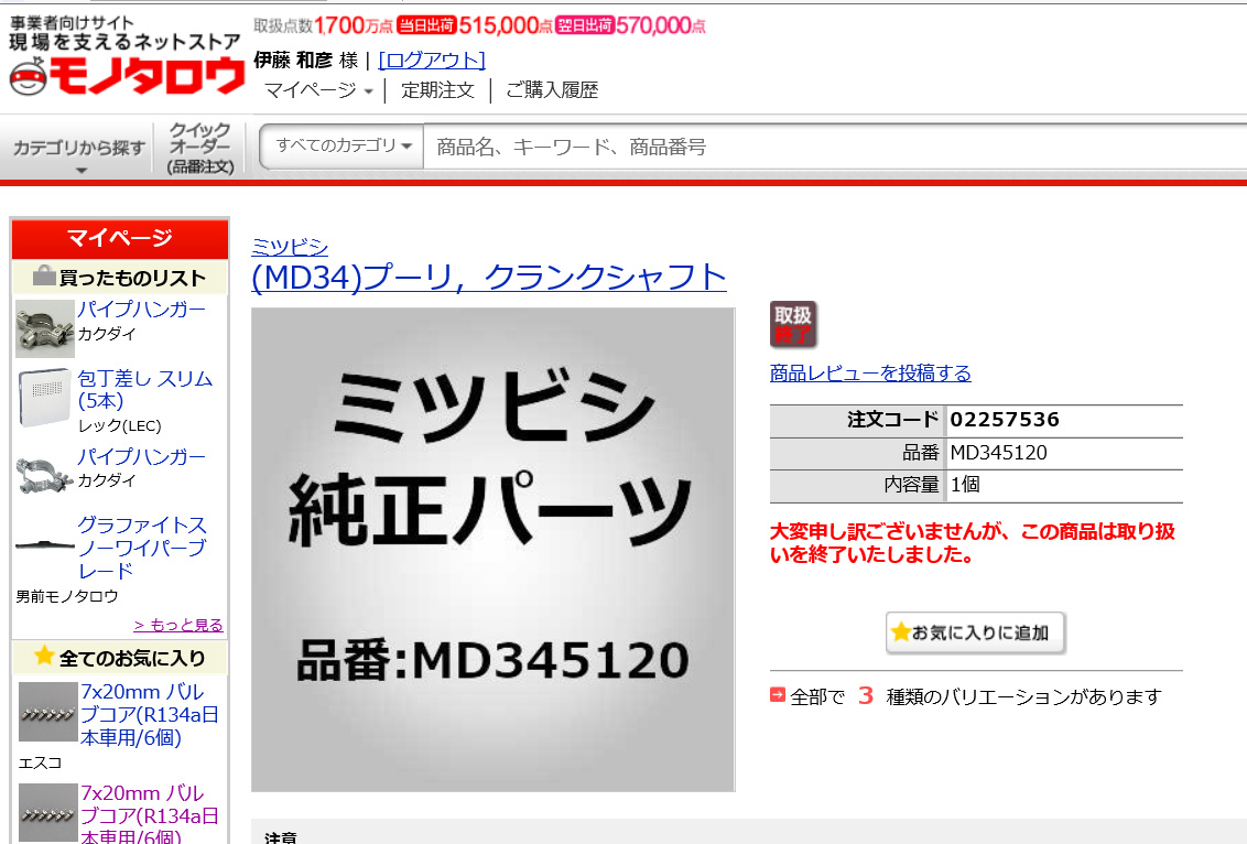

これでしょうか?
https://www.monotaro.com/g/02536304/?t.q=MD305544
せっかくディーラー等で探されているので、品番までわかれば皆さん探しやすいと思いますが・・・
他、海外からは買えそうです。
最近、グーグル先生は機嫌が悪く、あまりいい検索結果を出してくれません。
ある程度、信頼できる通販サイトで検索したほうが確実かもしれません^^

ただ残念ですが品番ちがいでした。
MD345120 V溝2リプ1の物です。
自分調べでは国内のスペースギアの4D56 にしか設定が無く、パジェロ、チャレンジャー、ストラーダ、スターワゴンのものとは互換性がありませんでした。
国内に入らないトライトンの4D56も別物のようです。
(あくまで自分調べ)

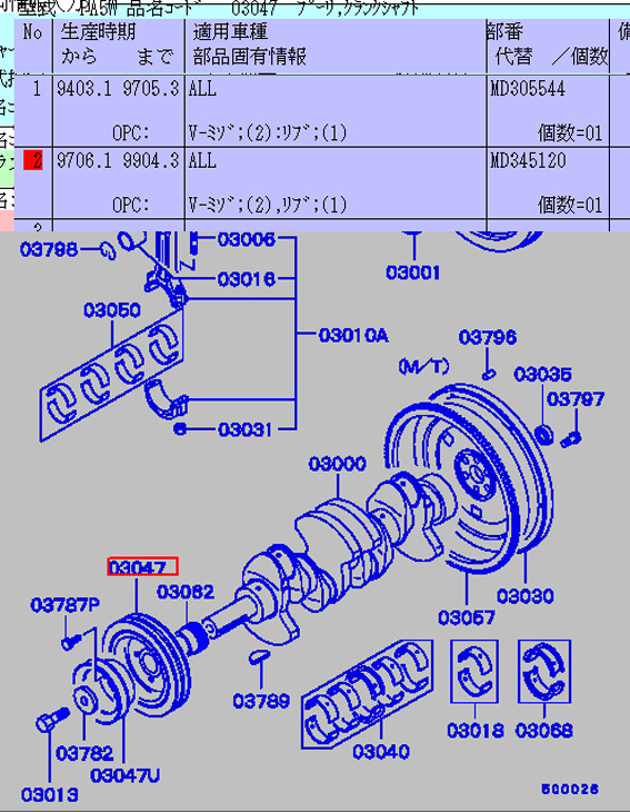

CAPS(三菱の旧システム)検索画像です。
当人ご指摘の通り、スペースギア後期の2WD車で、4D56搭載車のみ適合です。
前期型とも、デリカカーゴとも適合せず。
スターワゴンや、パジェロなどの多車種とも互換無しです。

私もモノタロウで検索してみましたが、取扱終了とのことでした。

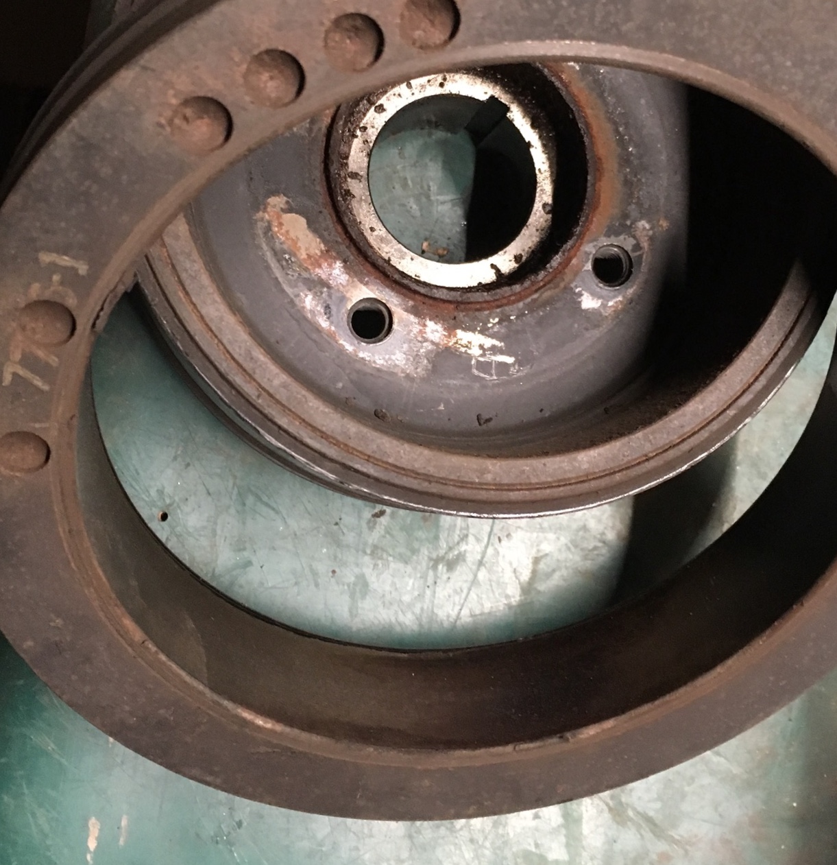

ちなみに取り外したところ、ラジエター側にACのプーリー、エンジン側にPSのプーリーが数ミリずつ径が大きく直ぐには飛び出さない構造になっておりました。
綺麗にに分割してまして、ゴムの劣化と言うより接着不良の様な感じでした。

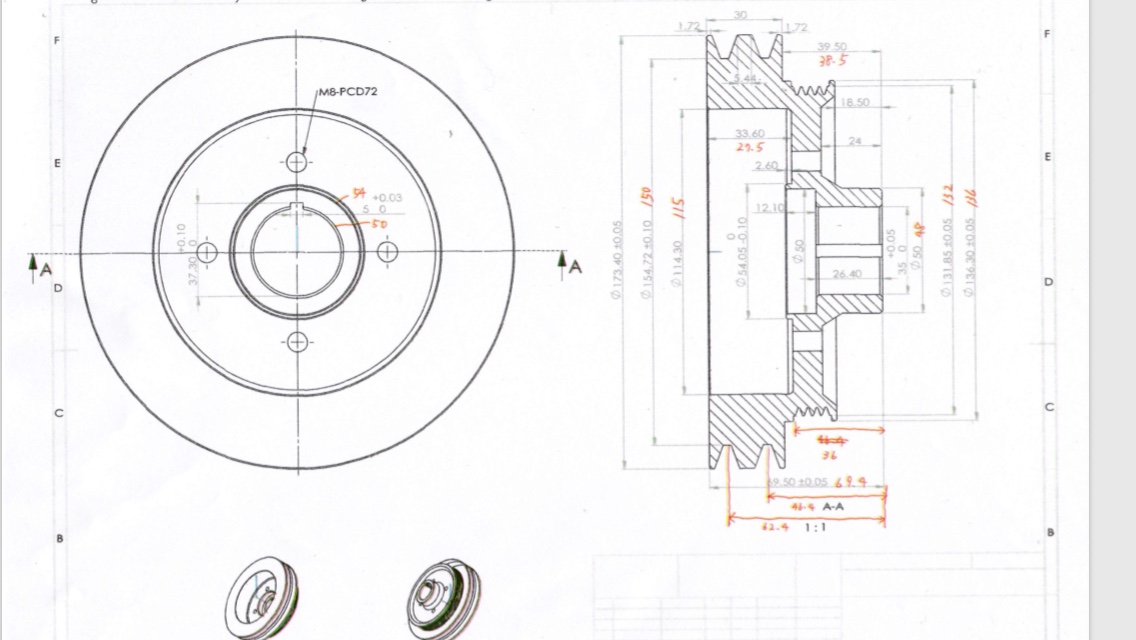

有限会社赤塚製作所様からやっと?見積りが届きましたのでご報告させて頂きます。
現在測量?が終わり錆等の誤差を修正しながら図面化しているとの事でした。
素材 4,900-(S45CH)
加工 35,000-
測定図面化 13,000-
キー(外注) 3,000-
黒染め(外注) 2,000-
送料 1,100-
合計 59,000-(税別)
との事でした。
ダンパーを剥いで溶接した方が手っ取り早かったのかも知れませんが、バランスどり等も有りますしまあ良しとしました。
冬場は丸々冬眠に成りましたが仕方がないですね (T ^ T)
> 皆様には大変お世話になりました。
> 結局どこにも無く、赤塚製作所さんにて単品製作を依頼しましたので報告させて頂きます。
> ラインにて気さくに対応して頂けました。
> 11月27日に取り外し発送、おおよそ2月末の完成予定だそうです。
> また皆様のお役に立てるかとも思いますので経過報告をさせていただきます。

> ご無沙汰しております。
> 素材 4,900-(S45CH)
> 加工 35,000-
> 測定図面化 13,000-
> キー(外注) 3,000-
> 黒染め(外注) 2,000-
> 送料 1,100-
> 合計 59,000-(税別)

私の場合、エアコンのコンプレッサーを作ってもらったのですが、
不思議な縁で、製作者のお話を(間接的に)お伺いすることができました。
メキシコへ赴任中の日本人技師が、夏休みに帰国した際に、
休日出勤で、図面からアルミの塊をNCで削り出して、作成してくれたとのことです。
子供と遊ぶ時間がなくなった… という恨み節を残して、メキシコへ戻っていったらしく。

Re: 単品製作 ご無沙汰しております。
現物を元に測量して頂き、それを図面におこして頂きました。
その図面をディーラー経由でメーカーに送りメーカー秘蔵の数値を入力して返して頂きました。

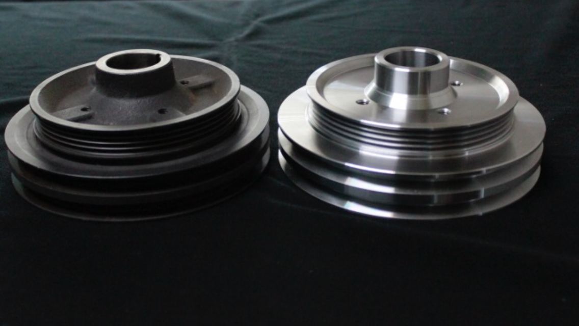

タイトル: 単品製作 その後
記事No: 17408
投稿日: 2019/03/17(Sun) 20:40
投稿者: ヴィーナス@南信州
単品製作 その後 後はキー溝を掘って頂き、黒染めして完成の様です。
