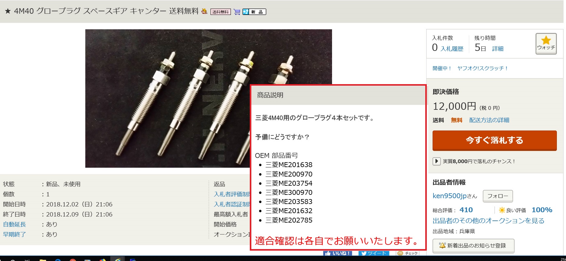

そこで、ヤフオクに出品されているのがこちら。
https://page.auctions.yahoo.co.jp/jp/auction/p650003303
品番的には適合します。4本で12000円は、確かに安い。

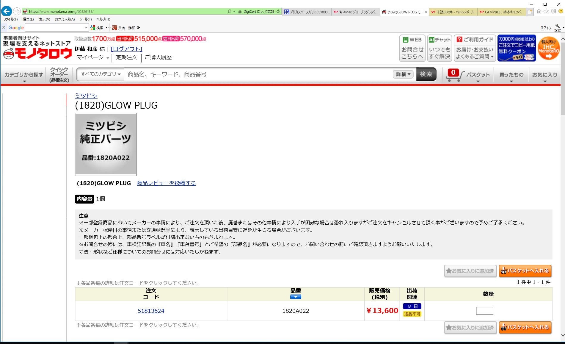

Re: グロープラグの代替品 > 純正品番はすでに欠品しているものが多く、代替品を使用しているようで。
私がお世話になっている三菱ディーラーでも、純正品が欠品とのことで、
代替品を採用しているそうです。
スペースギア、パジェロ共通で、
1820A022(三菱の部品番号)
NGKの部品番号としては、CZ206
1本 12300円(税別、工賃別)とのことです。
同じものが、モノタロウで取り扱っていました。
https://www.monotaro.com/p/5181/3624/
13600円ですから、少々お高いですが、関東三菱まで出向くより、DIYでご希望の方。

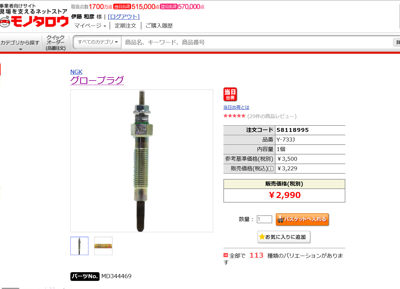

Re: グロープラグの代替品 尚、モノタロウで見つけた、代替品
https://www.monotaro.com/p/5811/8995/
NGKのY-733J
三菱純正番号としては、 MD344469らしいのですが…
レビューには、スペースギア、パジェロで使用しているらしい書き込みがあります。
<以下、引用>
純正部品と比較しても、安価で、非常に良い商品でした。
デリカスペースギアPE8Wに使用しています。
これは注文コード58118995についてのレビューです。
パジェロ 4M40のグロープラグ交換用として購入しました。交換後は氷点下の朝でも瞬時に始動するようになりました。
素晴らしいです。
愛車のデリカのグロー交換に使用しました。
エンジン始動一発で掛ります。
