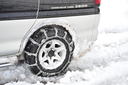

画像は2014年、山梨県全域が孤立したほどの大雪で、
自宅から30分程度の場所。
静岡県でも、湿った雪はスタッドレスでも滑り、チェーン装着。
金属チェーンです。速度は控えめに。
