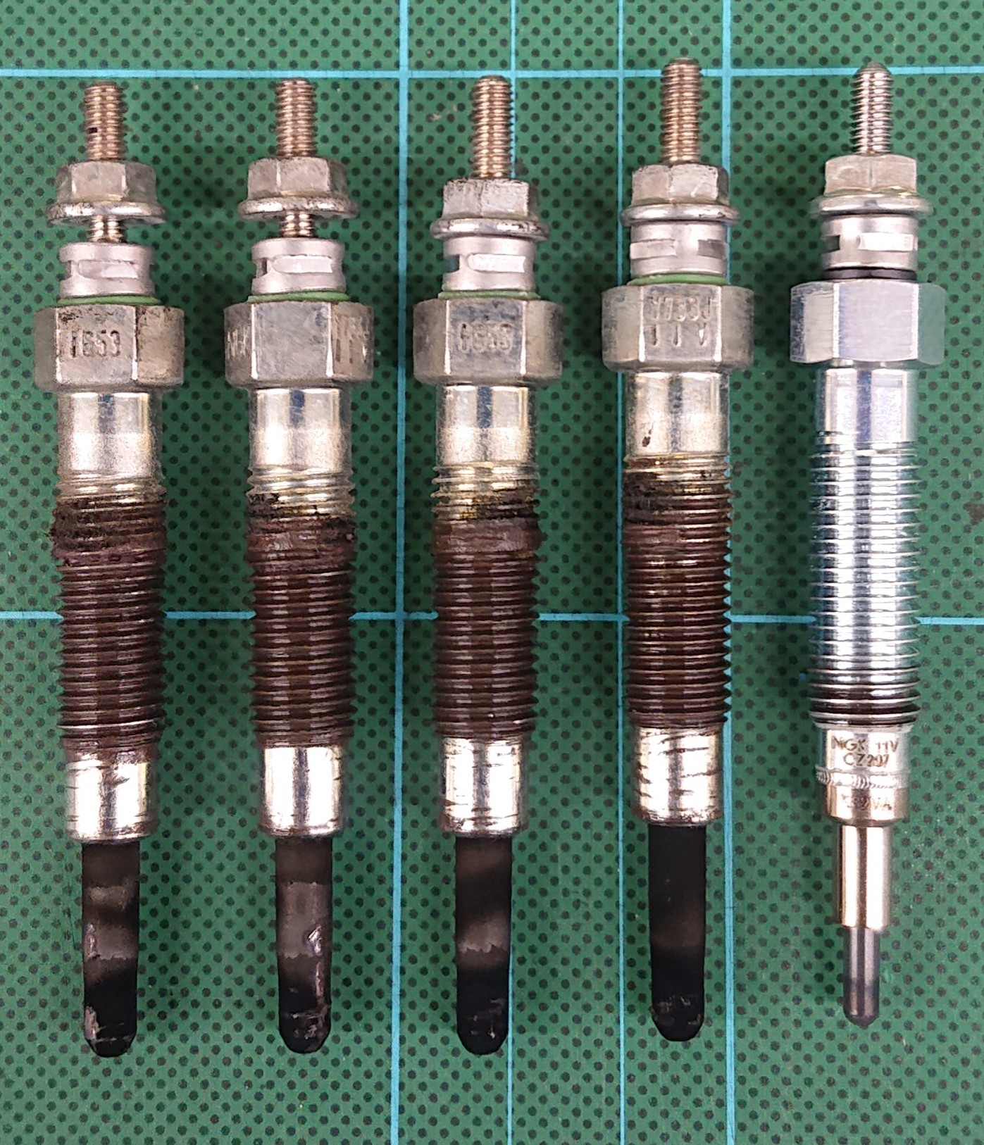

y733jのグロープラグのレポートです。
写真の左から1番→4番になります。
五番目は今回購入した1820A023になります。
2016年12月に入れて2年経ちました。
使用距離は25000km程度です。
目視としては問題ないとおもいます。
変な膨らみやクラックは見当たりません。
抵抗値は以下になります。
No.1 1.1Ω
No.2 1.0Ω
No.3 1.2Ω
No.4 1.1Ω
でした。 まだまだ使えそうです。
ただ、5度近辺になるとかかりが悪いので
今回は、発熱がはやく熱が高いと思われるセラミックグロー
に交換しました。取り付けは問題なくいきました。
抵抗値は、全て1.0Ωでした。
値段は、モノタロウにて1本 4900円税別です。
水温が下がり切った状態、外気温4度では問題なくかかりました
こちらもたまに点検した際の状況報告をしたいとをもいます。

1820A023について追記
純正の外気温計で-1度を指しているとき始動感
以前はグローランプ消灯後、アクセルをベタ踏みしてしばらくセルを回してから初爆していました。
やはりセラミックグローのほうが優秀なのでしょうか。同じやりかたで、セルを回してすぐに初爆しました。
始動性は改善したと思います。ただ圧縮が落ちているせいかアイドリングが安定するにはしばらくかかります。もっと調子の良いエンジンなら効果があると思います。
