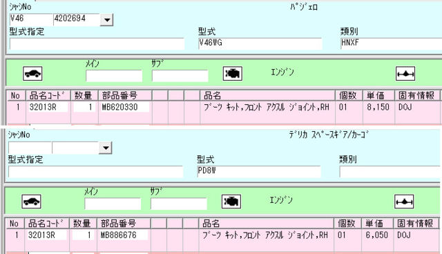

部品検索をしてみると、MB620330でしたので、
スペースギアとは互換性がないのか… と思った次第。
スペースギア(4WD車)は、MB886676です。

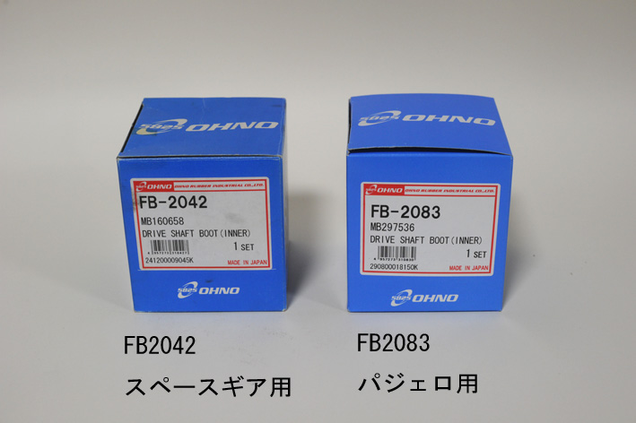

パジェロ MT用 MB6620330 純正部品の価格 8150円
社外品 大野ゴム FB2083 (MB297536に相当)
ちなみに、社外品の純正相当品の番号は、代表的な互換品番なので、
三菱の部品検索とは違った結果になります。
消費税が入って、三千数百円といったところ。

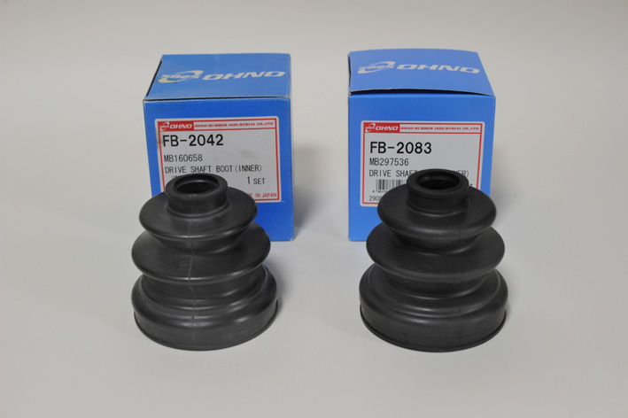

部品を持ち帰り、自宅でスペースギアのドライブシャフトブーツ(社外品)と比較。
なんだか、同じように見える…
でも、ゴムが分厚いのは一目瞭然。
そっかぁ~ MTに乗る人は、頭のネジがぶっ飛んでいるから、丈夫に作ったのか(自爆)

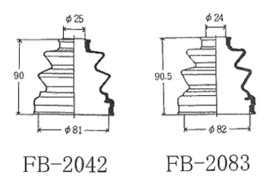

スペースギア用 MB886676 j純正部品の価格 6050円
社外品 大野ゴム FB2042 (MB160658に相当)
内径 外側φ25mm 内側φ81mm 高さ90mm
内径 外側φ24mm 内側φ82mm 高さ90.5mm

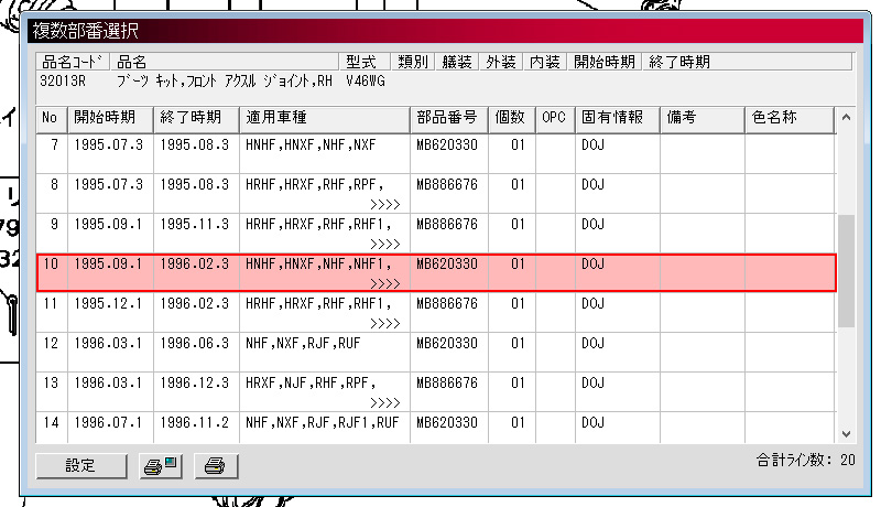

ちなみに、車台番号を入力せずに、
型式V46WGだけで検索すると、ふたつ出てきます。
ひとつは、MB620330ですが、
もう一つは、スペースギアと同じ、MB886676です。
類別記号を読み解いていくと、どうやら、ミッションの種類による違いのようです。
私のパジェロは、MTなので、スペースギアとはブーツの品番が違うらしい。
同じ品番(MB620330)で適合車種を再検索すると、
6G74(3500ガソリン車)にも使われているようで、
エンジンの特性によって、ドライブシャフトブーツも何か違うのだろうか?
