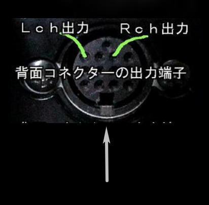

以前持ってた純正CDチェンジャーの写真(別の用途で文字入れあり)が
残っていたので掲示しました(同じものかは不明)
写真のような丸い形状のコネクタなら、下側からつまむように押さえ(ロックを
解除)して引き抜くのではないでしょうか?
経年で固着しているのかも知れませんね。

私も、そう思い、ロックを解除する為の押さえるものを探したのですが、見あたりませんでした。もう一度探してみます。ありがとうございます。
ロック解除の押すものは、コネクター側ではなく、本体側にあるのでしょうか?

今まで本体側にあるのは見たことありませんので、あるとすればコネクター側です。
