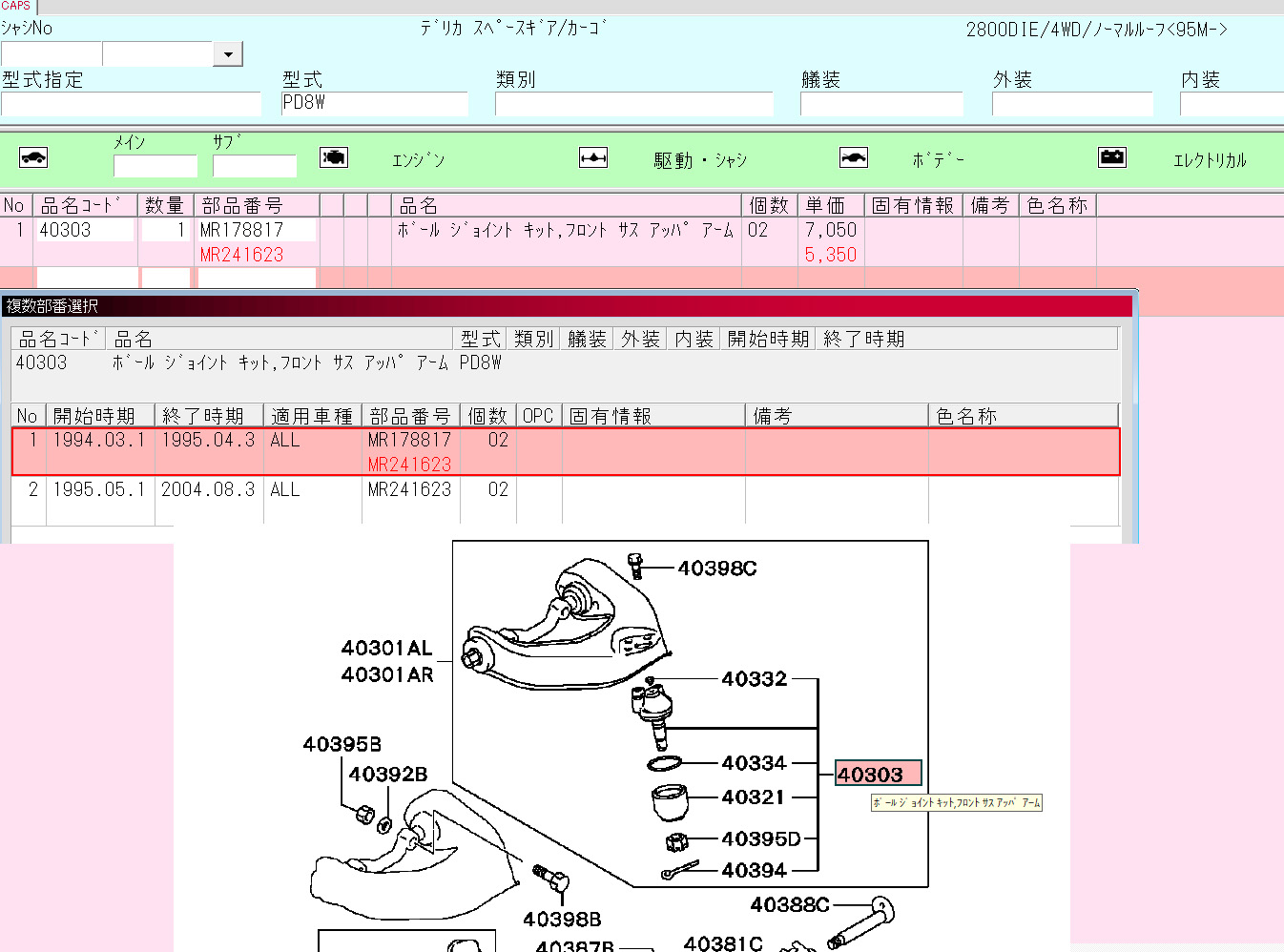

最初に、スペースギアから。
ご質問の車種の型式が判りませんが、
スペースギア、スターワゴンともに、年式、型式がついても判りませんが、可能な範囲で。
※同じ型式でも、途中で部品が変更になっている場合もありますので、
検索の際には、詳細な車両のプロフィールが必要となる場合があります。
スペースギアの、PW8Wで検索した結果です。
95年5月製造の車両から部品番号が変更になっていますが、
互換性があるようです。
現在供給されるのは、画像で赤文字になっている、
MR241623と思われます。

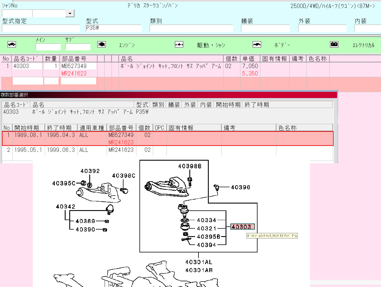

スターワゴンのアッパーボールジョイント 次に、スターワゴンの部品検索。
同様に、車種の型式、年式不明ですが、私が乗っていたP35Wで検索した結果。
スペースギアと同様、95年5月の時点で部品番号に変更がありますが、
互換性はあるようです。
ここで判明したことは、スターワゴンとスペースギアで、
アッパーアームボールジョイントは同じ部品が使用されています。

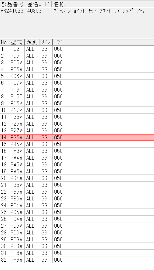

互換性 部品番号、MR241623の互換性(適用車種)について。
デリカスターワゴン、バン、トラック 全車両に共通。
デリカスペースギア、デリカカーゴ 全車両に共通。
適用車種の型式から、2WD,4WDに違いはないようです。
