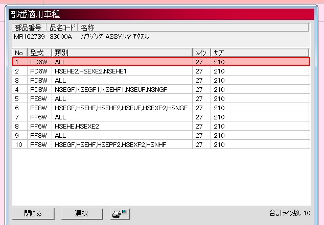

はじめて投稿させていただきます。当方PF6Wです。
先日、リアのキャンバーか、ホーシングを傷めてしまい、
部品を探しておりますが、中古しかなくしかもロングのものがなく、
ショートボディのPD 6WやPD8Wのものを、流用できないか検討中です。
デフのギア比やベアリング径までは同等と確認出来たのですが、互換性があるか
確認出来ていません。どなたかご存知の方いらっしゃいましたら、ご教示頂ければと思います。

Re: リア ホーシング 互換性 このような適用機種情報となりました。
ASSYというのは部材を溶接した事によるものみたいです。
含まれるのはオイルのフィラーとドレンくらいです。

> このような適用機種情報となりました。
貴重な情報ありがとうございました。
部材溶接とフィラー、ドレンといった、適合には無関係な部品で
交換には問題なさそうと言う事がわかりました。
エンジン、AT載せ換え、24万キロまで頑張ってきたので、
もう少し乗れそうな気がして来ました。修理店では純正番号合わないと
その先を調べてくれなかったので、大変助かりました。
