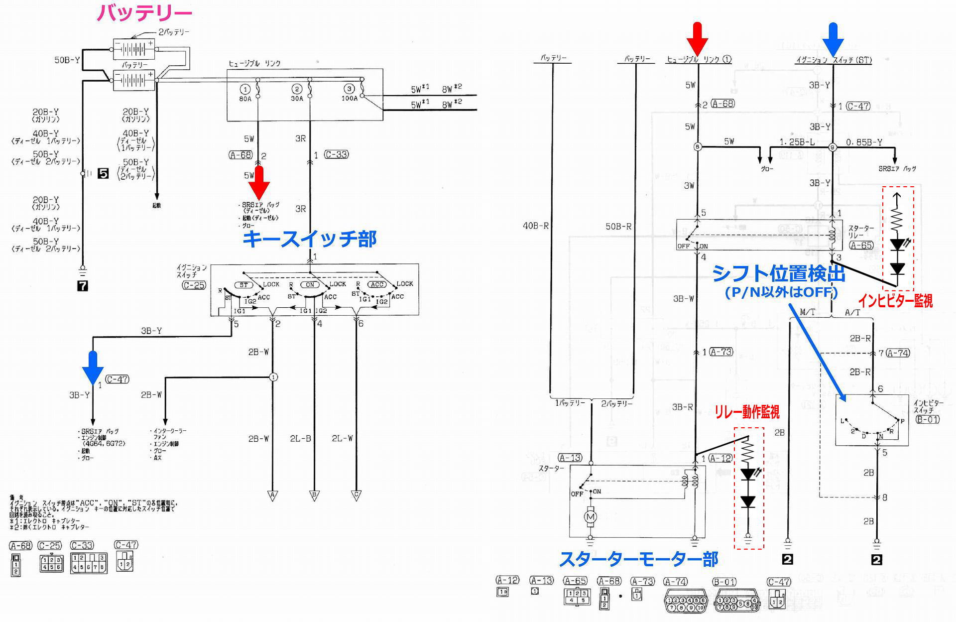

配線図を眺めつつ悩んでおります。
複合的な不具合より、とりあえずキーシリンダーの接点からチェックしてみようかと。
御助言をお願いします。

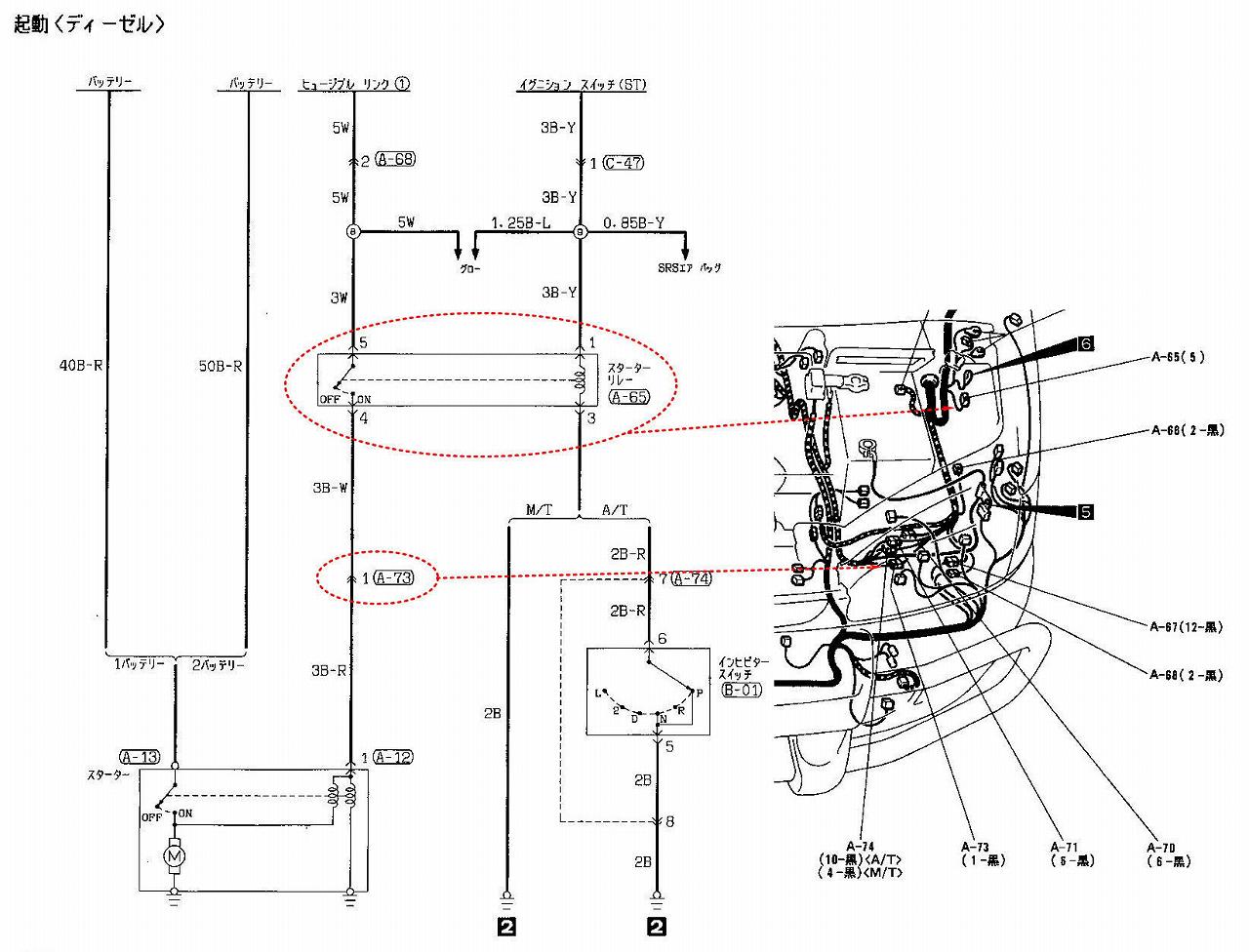

デリカのセルは手が届きにくく大変ですが、回路図の50端子部分で計測が確実ではないか
と思います。

割とといっても結構大変そうですが、測りやすいところを検討してました。
配線図を見るとスターターリレーがグローリレーの手前にあるようです。(A-65)
A-73も測定ポイント一候補です。(添付画像参照)
バッテリーを降ろして、100Aのジャンプコードで電源供給をして測定しようと思ってます
スターターの端子で測れれば一番確実、良いのですが、
スターターの端子がどのあたりにあるのか見たことがないので・・
>回路図の50端子部分
50端子部分とはどこの部分でしょうか?

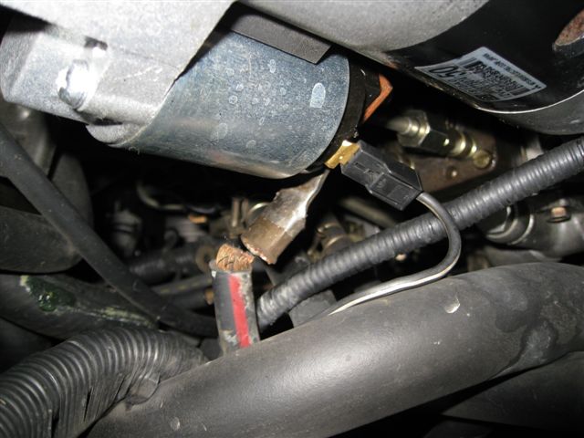

Re: セルモーターへの電圧チェック場所 ご無沙汰しております。PD8W≒47万キロ
自車の、セルが回らない故障の原因は、セル電力線(50B)の破断でした。
A13端子圧着根元で、破断箇所が接触状態で、時々始動する・・状態でした。
こういうこともあるのですか、振動による金属疲労なのでしょうかね。
この辺りもよく見てみます。
参考になります。

50端子部分とはどこの部分でしょうか?
添付回路図のA-12
NO17588デリカ寒冷地さんの写真の黒/部分です。
自分は基本的に修理時は下流から点検します。

昔は20年くらい〇菱ディラーの整備士だったんですけどお恥ずかしい限りです。
デリカ寒冷地さんの不具合は初めて見ました切れて外れたら大変は事になりますね!

昨日、配線部分をチェックしてみました。
助言いただいたスターターモーターの端子部配線図(A12)の1Pファストンコネクター部
で電圧を測定したところ、キーオンで正しくバッテリー電圧がかかっておりました。

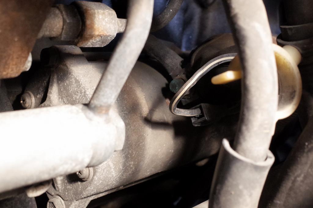

この端子部はバッテリーと下の台座を外せば手探りで外す事が出来ます。
ボンネットの中、さらに下にもぐって、スターターモーター部をチェックしましたが、
取り付けボルトの部分は全く見えないし、どうやってモーターを外すのだろう?
燃料噴射ポンプも外さないと無理ぽいしこれは手に負えないはと判断、
予定通り水曜日近くの自動車修理工場へ持ち込む予定です。

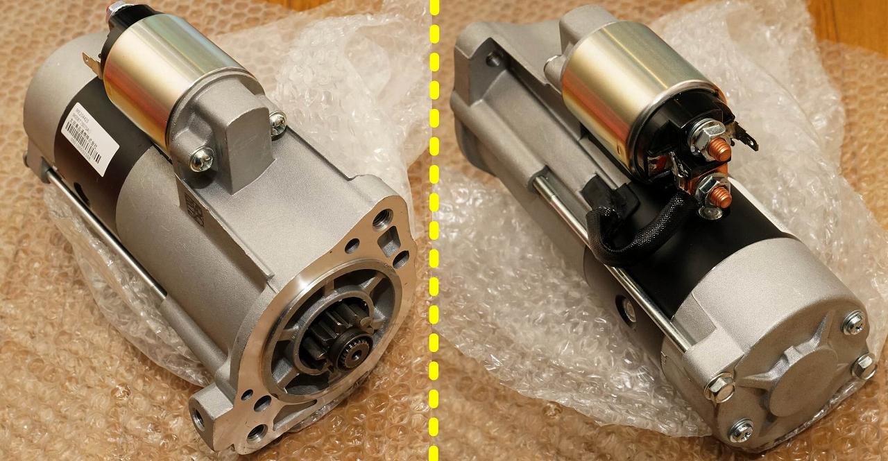

タイトル: Re: 4M40 スターターモーター(ME201650)交換完了
記事No: 17596
投稿日: 2021/04/21(Wed) 18:07
みなさま(過去ログ含め)、いろいろアドバイス、ありがとうございました。
本日、近所の自動車修理工場へ 社外品新品スターターモーター(16,500円)を持ち込み、
交換してもらいました。工賃 税込 14,300円でした。
(時計が4時間弱位遅れていたので、昼休みを挟んだとしても割りに合わない作業内容
だったのかも知れない。)
燃料噴射ポンプは外さなくとも、避けつつなんとか交換出来たようです。
(後期型のティーゼルと違い前期型は結構大変みたいです。)
交換後は、0.1秒程?ほんの一瞬でエンジンがかかるようになりました。
ここ数か月、エンジンのかかりが悪く感じておりましたが、スターターモーターが劣化
して壊れる前触れだったのでしょう。
取り外す際、モーターのB端子のナットが固着して外れなかったのかナットの頭が変形し
相手の端子のボルト(銅製)も折れておりました。
今回使用したモーター
購入先:太田美品通商
https://www.oota-bihin.com/Shopping_04Detail.asp?SHCD=3308#
当方はヤフオク即決 16,500円(送料別)で購入。
商品名:セルモーター
品番:M008T75071/M008T75071A/M008T75073A/M008T75073/M008T75074/M8T75071/M8T75071A/M8T75073A/M8T75073/M8T75074
純正品番:ME201650/ME204424/ME202970/ME204425/1810A050
メーカー:三菱電機
状態:社外品新品
コア返却:返却不要
出力:12V/2,2KW
保証:1年間又は2万km
歯枚数:10枚
当方の車両は、平成7年の最初のマイナーチェンジ以降のPD8Wです。
平成7年のマイナーチェンジ以前の初期型(純正品番号 ME200206)
MECリダクションタイプとは互換ありませんので交換の際は、適合確認をお願いします。

スターターのタブ端子部より線を引き出し、印加電圧が可視化出来るようにすると共に
キースイッチが不良だった時の事も考え、スターターリレーを強制的に動かせるように
しておこうかと考えております。
インヒビタースイッチも怪しいかも?
P・Nなどのシフトポジションランプは点燈するので大丈夫かな?と思っていたのです
が、回路図をよくよく見ると、スターターの為の接点は別回路のようで、これも機能
しているか監視出来る表示LEDを付けて判断出来るようにしておこうかと思ってます。
