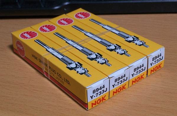

タイトル: Re: NGK Y733J グロープラグ
記事No: 17651
投稿日: 2021/10/24(Sun) 05:51
Re: NGK Y733J グロープラグ 4ALさん おはようございます。
早起き爺です(^^)
> グローは制御タイミングの問題もあるのか、もたないクルマはプスプス切れますね
> アフターが長いと負担がかかりやすいのかもしれません。
3年前に4本交換して、この夏確認したところ4本とも切れていた(開放)のには
ビックリでしたね。
エンジン温まり、必要無い時でも長時間のアフターグローで寿命を縮めているようです。
初期、セラミックグローを使っていた頃は長持ちしたのですが、メタルグローになって
からはまるでだめです。
今回(自己責任で)購入したグロープラグは以下
https://a.r10.to/hu7anX
(日本特殊陶業 NGK Y733J グロープラグ 4M40互換)
価格 \2,562円 (税込) 送料別(上記 楽天ショップで注文)
注文から到着まで10日かかりましたのでお急ぎの場合は要注意。
5年程前に、春巻@H6年式PF8Wさんが紹介してくれた製品です。
https://com.sgd4.com/bbs10000/wforum.cgi?no=16886&mode=allread#16886
あの頃は商品説明に「4M40互換」とは書いて無かったと思います。
いつ追加されたのだろう?
今回は、アフターグローに時短タイマーを付けようかと思っております。
デリカ寒冷地さんが実証されてます。
https://com.sgd4.com/pbbs/joyfulyy.cgi?getno=2217#getno2217
【 追記 】
日本特殊陶業 NGK Y733J グロープラグに交換しました。
併せて、デリカ寒冷地さんの施しているものと同様にアフターグロー
の時短リレーの回路を追加しました。
詳細は、ブログに記載しております。
https://delica.pmiyazaki.com/blog/log/eid94.html
