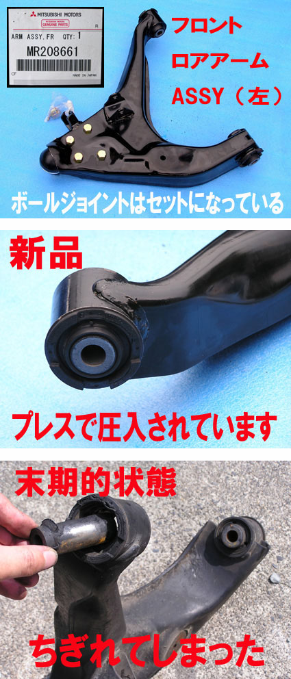

Re: 高い確率で発生させるには?(Re: ブレーキング時の異音) こんばんは。平成7年SGに乗っているkazuhikoです。
> 平成10年式のガソリン・ロング車、走行9万5千キロで、今年の6月に購入しました。
> ブレーキ踏み込み時と、速度が落ちた停止前に突き上げるような音がします。
> 具合の悪いことに、これは頻繁にというのではなく、時々発生するものなのです。
異音というのは、文章で伝えるのも難しいし、実際に、車を診てもわかりづらいものですね。
でも、ご本人は、かなり気にされているのでしょう。その気持ちはわかります。
私も以前、同じような症状があり、スタビリンクを交換しても治らず、右側のフロントロアアームを
交換したら、異音がおさまりました。
前側のブッシュが、原型をとどめないほど傷んでいました。
その時の画像はありませんが、先月、左側のロアアームも交換したので、その時の画像を紹介します。
> そこで、知恵を授けていただきたいのですが、もしフロントロアアームが原因の場合、
> 確実にこの異音を発生させるようにするにはどうしたらいいでしょうか?
> 例えば、こういう風に走って、こういうふうにハンドル切って、ブレーキを踏むと
> 高い確率で異音がしますよ、っていうことがあれば教えていただきたいのですが、
> 何か、良い方法がありましたら教えていただければ幸いです。
年式的に、私ほど損傷がひどいとは思えませんので、再現できるかどうかわかりませんが、
ジャッキアップして、タイヤをつけたまま、車の前後左右に揺すってみて、ガタがあるか?
駐車場で、ハンドルを一杯に切った状態でブレーキングしてみる。 など。
私の場合は、画像のように、プレスで圧入されている、かなり強度のあるブッシュが、完全に
引きちぎれており、交換後の部品を触ると、中の鉄芯が抜けてしまうほどの損傷でした。
ここまでなってしまうと、ジャッキアップをして、タイヤを外した状態で、足回りを揺すってみると、
ガクガクと左右に動くのがはっきりわかります。5ミリ~1センチ近くぶれましたので、
ブレーキング時や、右旋回中に段差のあるところを越えると、ガコン!という異音が発生。
ま、これは、あまりにひどい例ですから、参考にならないかもしれません。
ロアアーム周辺の異音の原因としては、このようなブッシュのへたりのほかにも、ロアアームを
固定しているボルト・ナットのわずかな緩み(改造車でない限り緩まないかも)や、このボルト
部分のグリース切れによる、ブレーキング時にギシギシと異音が発生することもあります。
(一度分解してグリースをつけて組むと異音が消えることがあります)
いずれも、異音を再現させるほどの決定的な診断方法ではなく、交換したり、グリースアップしてみたら、
異音がおさまったよという、結果論に過ぎませんので、どこまでお役に立てるかどうか…
足回りの異音の原因として、SGではスタビリンクが有名ですが、他に、ロアアーム・アッパー
アームのボールジョイント、タイロッドエンドのガタ、ショックアブソーバーの上部のブッシュや
ナットの締め付け具合により発生するもの、などが挙げられます。

タイトル: フロントロアアームの交換
記事No: 4499
投稿日: 2006/08/25(Fri) 23:14
フロントロアアームの交換 わか@埼玉さん、こんばんは。kazuhikoです。
> ロアアームASSYは現在お幾らぐらいなのでしょうか?
> (DIYで交換するには大変そうですね)
返信が遅くなってしまい、申し訳ありません。
フロントロアアームですが、
●左側(助手席側)
MR208661 アームASSY フロント サスペンション ロワーLH 18700円
●右側(運転席側)
MR208662 アームASSY フロント サスペンション ロワーRH 18700円
※価格は06.01現在 いずれも消費税は別
左右どちらかだけ交換することも可能ですが、理想を言えば、足回りパーツは、左右セットで
更新するのが望ましいです。
私はケチって片側だけ交換して、結果、車高が左右で異なり、直進性が悪化。
翌年もう片方も交換したので、結果的に、両方とも換えておくべきだったかもしれません。

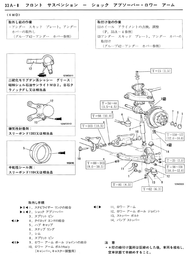

一応、整備書のページをスキャンしてみました。
工賃ですが、ロアアーム交換単体での見積もりをとったことがありませんが、結構掛かるでしょうね。
参考までに、ロアアームのボールジョイントのみ交換の場合の見積もりでは、作業時間2.6時間
19110円(左側だけの見積もりです)とのことでした。
ロアアームASSYで交換するのと、ボールジョイントの交換では、作業的には8割ほど同じ
工程ですから、これに、少し上乗せしたくらいの工賃が必要と思われます。

アライメントが狂う恐れがありますから、それを考えると、ディーラーに出す選択もありです。
タイトル: Re: フロントロアアームの交換
記事No: 4506
投稿日: 2006/08/26(Sat) 01:39
投稿者: わか@埼玉
kazuhiko様
価格等、詳細にお調べいただき、スキャナ画像まで示していただきありがとうございます。
工賃はパーツと同じくらいの価格になりそうなのですね。
> いずれにしても、高額の出費を覚悟しなくてはなりません。DIYで可能ですが、かなり辛いのと、
アラインメントの調整まで必要となれば、車検時にでもディーラにお願いした方が
よさそうですね、私の場合。いろいろとありがとうございます。
追伸:
その後、購入店から戻ってきましたが、症状確認できずということで、
とりあえず各部増締めを行ったので様子見て、気になるようなら再度
入院ということになりました。
