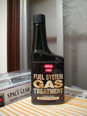

アーシング後・追加 皆さんこんばんは。H8V6SEのぺぎ宏です。
アーシングをしてすぐに、SG購入後約1年、初のケミカルにも手を出していたので
もしかしたらアーシングだけのせいではないかもしれません。
安さに誘われて入れてみたのは
「FUEL SYSTEM GAS TREATMENT(呉工業)ガソリンエンジン用」
です。
前のオーナーさんがどうしていたかはわかりませんが、
もしエンジンにとって初めてだとしたらそれも影響があったりするものなんでしょうか。
質問だらけですみませんが、どなたかお願いいたします。

タイトル: アーシング後&添加剤
記事No: 3110
投稿日: 2006/04/06(Thu) 01:13
投稿者: ぺぎ宏
皆さんこんばんは。ぺぎ宏です。
進展と言えば進展のような…一応報告です(同時に質問もしちゃいますが)。
アーシングの線を外してから約1週間、アイドリングのばらつきは「減少」しましたが「解消」はしてません。燃料残りはメーターで8分の1くらいです。
Pレンジでアイドリング中はまだ「ぼぼっ…ぼっ……ぼっ…」と不規則な排気音がします。
走行中はスムーズに回ることが増えてきましたが、キックダウン後の回転上昇がとくに鈍く、「ぼぼぼぼ」という音とともにじわじわ加速します。
少しの間アーシングしたからといって、クセがついたりするものでしょうか。それともやはり燃料添加剤のせいかも?
長いこと「素」のままで使われてきた(かどうかは定かではありませんが)エンジンに清浄・水抜き効果アリの添加剤を入れたら、今まで積もってきたいろんなモノが一度にエンジンにまわって燃やしきれなくなる、なんてことはあるのでしょうか。
燃料に添加するエンジンの清浄剤等で燃料タンクやその先のパイプの汚れが剥がれ、
燃料フィルターが詰まることがあります。一時はやったアルコール系燃料も、汚れた
タンクのカスが剥がれ、燃料フィルターを詰まらすという報告がありました。
ガソリン車はディーゼル車ほどではないと思いますが、ディーゼル車で水抜き剤を
多用していると、燃料フィルターにゲル状の物がたまり、燃料が流れにくくなる
ことがあるみたいです。私のSG(H6の2.8DT)はDIYで燃料フィルターを
交換しましたが、大丈夫でした。
ハイオクだと清浄成分が入っていますが、長年レギュラーガソリンで乗ってきた
車に燃料添加の清浄剤は、あまり良くないのかも知れません。アイドリングの
不調は、アーシングよりも添加剤が濃厚では?

こんばんは。やっとスタッドレスを脱いだぺぎ宏です。
PF8Wさん、情報ありがとうございます。
アーシングが原因だったとしたら線を外してすぐに(せいぜい数日で)元通りになってもいいですよね。今日乗った感じでも、やはり犯人は添加剤だった感じです。以下、報告です。
今日、燃料計のEから針1本分上まで減ったので、満タン給油しました。
これでタンクに残ってるかもしれない添加剤もだいぶ薄まったかな?
給油後30kmほど走りましたが、だいぶアイドリングが落ち着いてきました。
発進やキックダウン後の「ぼぼぼぼ」も出る確率が減り、3000rpm手前まで普通に回ることが多いです(普段2500rpmくらいまでしか使わないので、エラいとばしてる感じでした)。
次回給油する頃にはかなり「解消」に近い状態になるかな、と少し期待がもてるようになりました。
とりあえず、またしばらく様子見の日々です。
