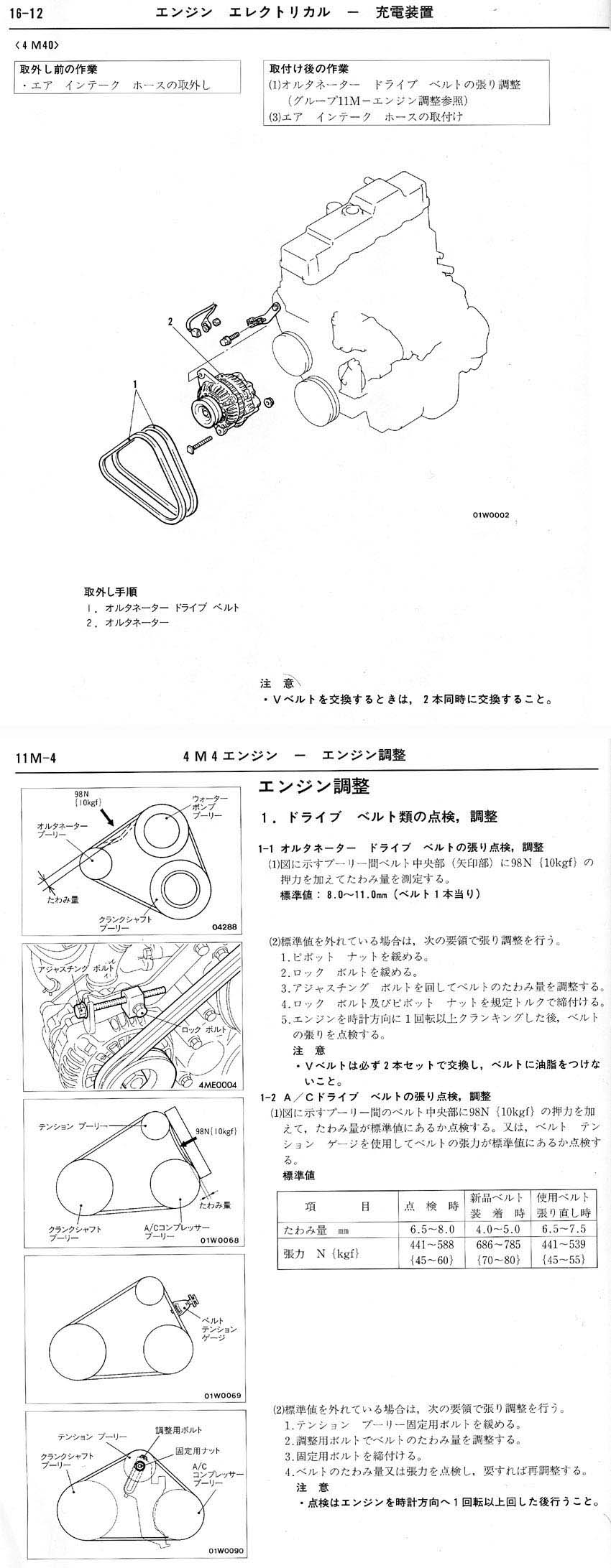

整備書のページをスキャンしました。
DIYで、やってできないわけじゃないけれど、修理工場で交換してもらっても、
それほど高くはないですね。

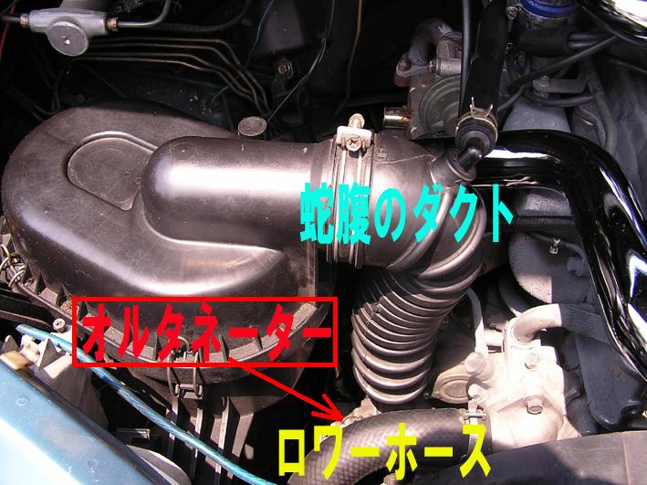

ちょうどよい写真が見つかりませんでしたので、わかりにくいですが、
オルタネーターの位置から考えると、エアークリーナーボックスから、タービンに入っている、
蛇腹のダクトを外して作業スペースを確保しますが、ひろしさんの言うように、ラジエターの
ロワーホースが邪魔で、これを外したほうが、作業は楽かもしれませんね。
(冷却水を抜かずにホースを外すと冷却水がこぼれます)
この場合、冷却水を抜いて、あとから入れなおす必要がありそうです。
タイトル: Re: ありがとうございます
記事No: 3564
投稿日: 2006/05/16(Tue) 23:27
投稿者: ぴろし
デリカとパジェロでは、ホースのレイアウトが違いますね。
写真を拝見する限りでは、エアーフィルターBOXとダクトを外すだけで
イけそうな気がします。
要は、オルタを支えるボルトにレンチが届けば、何とかなると思います。
いろいろ邪魔するものが多いと思いますががんばってください。

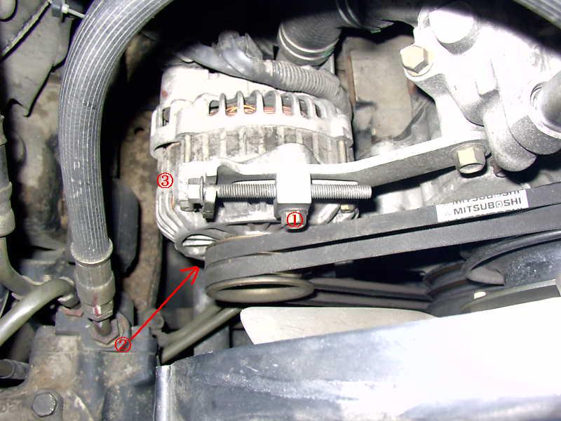

実際の作業に入らないとよく分かりませんが,アジャスターや調整ボルトを緩め,Vベルトの張力を解除したうえで固定ボルトを外し,ベルト交換をすればよいのでしょうか。
下回りのカバーを外しての作業で,スペースギアの場合はオイルエレメントを外した方が作業がしやすいかも知れません。Vベルトを外せれば,あとは逆手順で付ければ良いので,張力(たわみ量)の調節だけがポイントになりますネ。トライしてみます!
タイトル: Re: Vベルト交換は簡単ですか?
記事No: 3914
投稿日: 2006/07/03(Mon) 21:55
投稿者: youki
Re: Vベルト交換は簡単ですか? H7年、V26パジェロに乗っているyoukiです。
オルターネーター側の例ですが、①とオルタネーター下側の②を
軽く緩めて後は、③のネジを出来るだけ緩めてオルタネーター本体を
エンジン側へ2センチぐらい寄せればベルトはプリーから外れます。
多分ラジエターファンは外さなくても、大丈夫だと思いますが。(やりにくいですが)
とりあえず、持っていても問題無いので、ベルトを手配してみては
私の場合、少し時間が掛かり、たしか半日から一日かけました。
(ベルトとサーモスタット交換でした。)
これは、オルタネーター下側のナットが緩まず、ジャッキーを出したり、
右フロントのタイヤ外したりした為です。

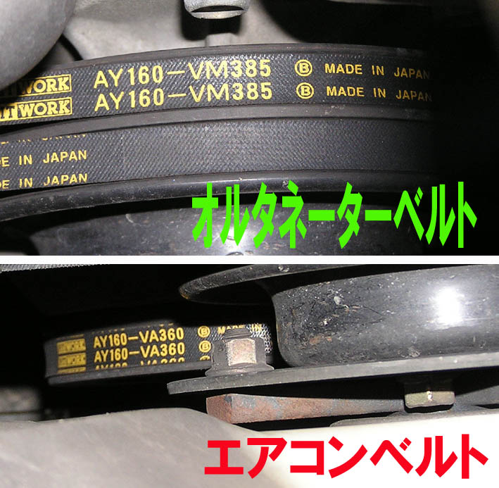

タイトル: 年式によりACベルトの価格が異なる?
記事No: 3978
投稿日: 2006/07/11(Tue) 20:20
投稿者: MOTIMOTI
H9SG(D)のMOTIMOTIです。
kazuhikoさん(体調大丈夫ですか?)・youkiさん・Pちゃん(さん),詳細情報ありがとうございます。
オルタネータ(ファン)ベルト2本組[MH014054,MITSUBOSHIの型番MH014055]で1,650円,エアコンベルト[MB439494,三菱の品番SSA921F007AP,MITSUBOSHIの型番4PK930]が2,200円(いずれも税別)でした。

私のSGは、前期型なのですが、エンジンルームをのぞいたついでに、写真とって見ました。
ピットワーク pit work(日産系用品メーカー)のVベルトですが、
オルタネーター AY160-VM385
エアコン AY160-VA360
という品番が書いてありました。
車検証を持って、自動車部品商にいってみると、いいかもしれません。
