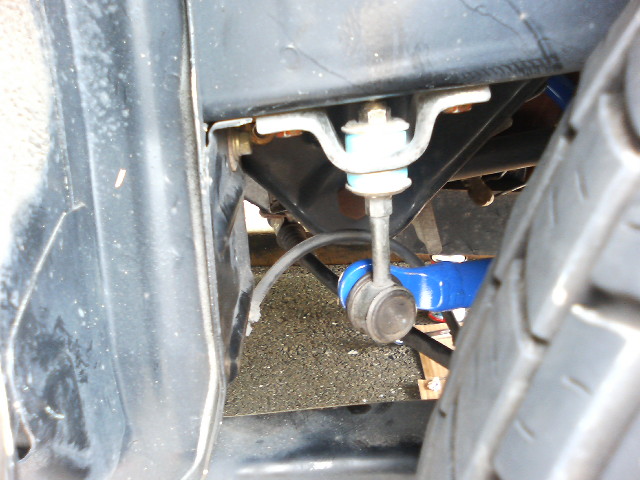

スタビ回りほぼ全部揃ったのですが、諸事情によりフロントだけ変えてみたので報告しときます^^;
ブッシュはスタビに付いてきますので、しかも太いはずなのにMRの品番が付いてますね。
リンクは半年前に純正新品にしましたが、変化はナシ
もう15万km走った純正と比べると、結構アンダーステアが改善されましたね。
フロントは踏ん張りを持たせる構造ですからね。
その分片輪の段差の突き上げがすこーし強くなったかな・・・
リアは既出なので特にはレポ不要でしょうが、強化スタビリンクも別に付けて様子見したいと思います。
あとは4×4強化ブッシュの実力の程ですね・・(某赤いブッシュの程とも言う笑)
