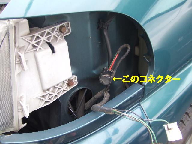

お教え下さい みなさん、こんばんわ。
H7年式2.4Lガソリン車の左コーナーランプ(?)の裏の
空きコネクターなのですが、これはフォグランプ用でしょうか?
車の配線にしては珍しく太い2スケ程の電線がつながっています。
当方の車にはフォグランプは付いていないので、もしフォグランプ
用でしたらこの線を別なことに利用したいので、運転席あたりに
届いているのであれば通常どのあたりに届いているのかお教え下さい。

 手元の電気回線図集で調べてみると、その場所には、
 ポジションランプ用のコネクタが2つ有ります。
 黒3極のA-20(コーナリングランプ装着車用)と、
 灰2極のA-21(コーナリングランプ非装着車用)ですので、
 写真からA-20のコネクタだと思われます。
 細かい配線については・・・分かりません^^;
#配線図集持っているのに今一理解していないのです。
 なので、詳しい方、おねがいしますm(_ _)m

95年10月の新型車解説書の装備一覧によりますと、
コーナリングランプは全車についてるみたいです
(配線図集は持ってないのではっきりとわかりませんが)。
フォグランプの線はホーンがついてるとこ(前輪前のバンパー内)に
ホーンの線と一緒に束ねてあるはずですので、フォグ用ではなさそうです。
というわけであまりお役にたってません。詳しい方お願いします。

お二方早速のレス有難う御座います。
コーナリングランプ、ウインカー、スモールランプの線は写真では車体の
外に出してあります。
と云うことは、この赤と緑の2本はフォグ用ではない公算大ですね。
フォグ用にしては位置が遠過ぎますもんね。
私の車では使われていない配線ですので何とか利用してやろうと思います。
 A-20は、緑に白線の1.25mm線(3番←コラムライチングスイッチから)と、緑に赤線の
 0.85mm線(1番←コラムコーナリングランプスイッチから)、黒色0.5mm線(接地 2番)
 の3極接続です。
 A-21は、緑に白線の1.25mm線(2番←コラムライチングスイッチから)と黒色0.5mm線
(接地 1番)の2極となっています。  (mmとは平方ミリメートル)
 共に写真の配線色から見て、これではないように思われます。
 この2種のコネクタは、一緒に着いている車と、必要な方しかついていないものと
 混在しているようです。この空きコネクタがある場合には、ポジションスイッチ連動の
 補助燈回路が組みやすいですね。
 (A-20のコネクタを使って補助燈回路を組む場合には、コネクタ3番と2番で組みま
 しょう)
 さて、とすると写真のコネクタってなんでしょう?
 太い赤線と細い緑線のセット(写真による)のコネクタって、このへんには無いです
 よねぇ・・・・・

私はSGのオーナーではありませんが、回路図をみてみると、どうもその
あたりに、ヘッドライトウォッシャーが付きそうですね。
A-18コネクタのようです。2ピンで2R-Wと2LG-Bの2本が来ています。
2R-Wにはヒュージブルリンク10から電源が来ており、2LG-Bはヘッドラン
プウォッシャーリレー(バッテリー手前側のあたりに空きコネクタがある
ようです)を経て、コラムスイッチC-23に来ていることになっています。
ヘッドランプウォッシャーリレー部分のコネクタの回路をうまく利用すれ
ば、何かしら使えそうな回路ではありますね。
では。
 おお、私も確認しました。
 2mm の赤に白線と、2mmの黄緑に青線の2線ですね。
 写真ではよく解りませんが、歪さんがこの線色を確認できれば間違いないかも。。
 ただ、写真では緑色の線が細く見えるのが気になります。

こんにちは
>  おお、私も確認しました。
画像では線が重なって見えているので、細く見えているだけではないでしょうか。

有難う御座いました 皆様、沢山の情報有難う御座います。
確かにこの色でしたし、線が細く見えるのは写真のせいでした。
これはヘッドランプウオッシャー用でしょうね。
バンパー裏のフォグ用にしろリレーが必要なのは聞いて良かったです。
聞かなければダッシュ裏を探しまくることになってました。
