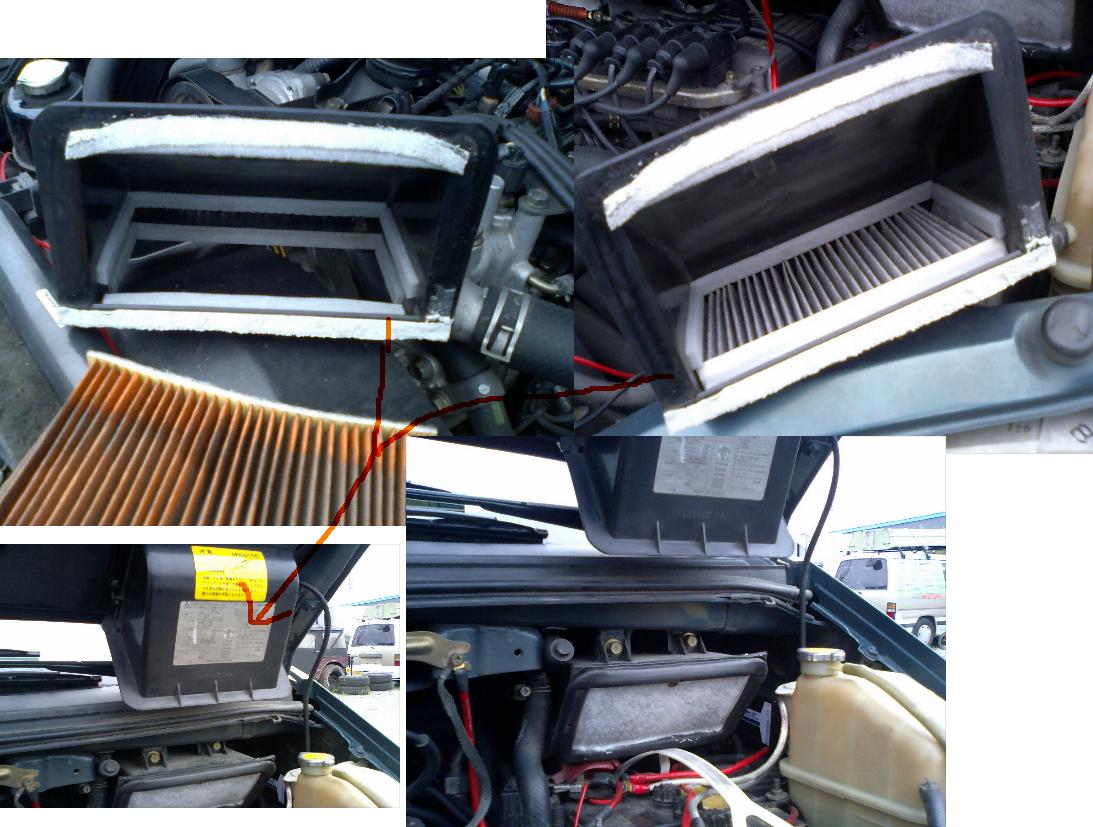

エアコンフィルター 空気の悪い地域に住んでいるのでこのようにしてみました。
車体側の吸い込み口には家庭用の簡易エアコンフィルター、ボンネット側のダクト
にはカー用品店で買った社外エアコンフィルターを切って付けました。これは出来るだけ
安くて大きいサイズを買うと2個分とれますよ。
ダクト側のフィルターの効果が大きい為、吸い込み口側のフィルターはほとんど汚れません。
効果は絶大で、トラックの後ろでも排ガス臭は激減です。
『もっと良い方法があるよ』って方、情報交換しませんか?

MORIMORIさん ひで@岐阜さん maryanさんこんにちは。
自我自賛のアイデアなのですが、意外と皆さんが喰いついてくれず寂しかったのでお三方からのレスは大変嬉しいです(笑)
あっ、それと画像ではフィルターが使用前使用後のように見えますが、このフィルターは
表がオレンジ色、裏が白なのでそう見えるんです。 でも1週間程してフィルターをパタパタすると埃や虫の死骸等がブハブハ出ますよ。
maryanさん
> 早速質問なのですが、ボックス内のフィルターを装着しているガイドしどのような素材でしょうか。
ホームセンターで売っているすき間用スポンジテープです。 フニャフニャのスポンジでは
なく、硬質のウレタン素材のようです。 1mが5本入って¥270くらいだったと思います。
> ちなみに風量などの変化は如何でしょうか。
さすがに自動車エアコン用のフィルターなので風量の落ち込みは少ないです。
以前、家庭用エアコンの簡易フィルターを2枚重ねで付けていた時より格段に風量は増えています。
その他、解らない事があったら何でも聞いて下さいね(^_^)v

masa67さん
食いついた1匹です。早速ありがとうございます。
またまた質問ですいませんが
1.フィルターの切った角から漏れとかないのでしょうか。
 角の処理はされるのでしょうか。
2.私も家庭用レンジフィルターを車体側に取り付けておりますが、併用は必要でょうか。
3.風量の減少度は何割ぐらいと思われますか。

maryanさんこんばんは。
>  角の処理はされるのでしょうか。
先述したスポンジのおかげでほとんど漏れないようです。 ブロアファンの吸入口に
装着しているフィルターがほとんど汚れませんので。
上記した通りほとんど汚れないので必要ないかもしれませんね。 でもあった方がいいかな?。  レンジフィルターは花粉や埃は取れず油に重点をおいているので家庭用エアコンフィルター(外付け)の方がいいと思いますよ。
ん~ あまり気にした事はなかったんですが、8割位ですかねぇ。 フィルター無しのダイレクトに勝る風量はないでしょうから。
花粉症や喘息をお持ちの方には是非お奨めですよ。
