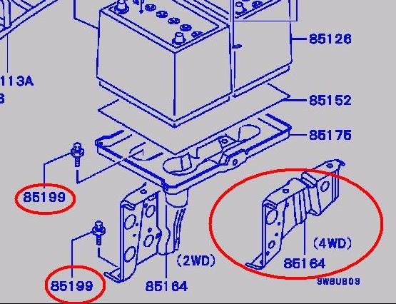

Re: SG寒冷地仕様のバッテリーって・・・ こんばんわ、V26パジェロに乗っているyoukiです。
> また、手で揺すると揺れるんですがこれも有りでしょうか?
> バッテリー自体ではなく、乗ってるお皿みたいな物ごと揺れます。
> こういう物なんでしょうか?
グラグラする・・・
大変危険な状態だと思います。
約35~40kgの物が、カーブを曲がるたびにグラグラ
は、大げさに言えば場合によっては、ショートから車両火災の
可能性も有ります。
おそらくは、バッテリーの下のトレイもしくは、バッテリーステイ
がにクラックが入っているか、止めているボルトが傷んでいる可能性
が有ります。
バッテリーを外さないと確認が難しいと思いますが、外して、確認
出来れば、修理完了まで乗らない(マイナスを外して置く)方が
良いと思います。
> ディーラーにも電話しましたが「時間的に忙しいので・・・」ですって!
電話よりも直接持っていって見て貰った方が良いです。
持っていけば、断ることはまず無いと思いますが・・・(私の知っている範囲では?)
忙しくても、点検だけでもして欲しいものです。(大変危険です)

スパギアさん、youkiさん、どうもです。
スパギアさん
>うちのも寒冷地仕様で、バッテリィはデカイのが1個だけですが、ほぼ水平になっていたような・・
>揺れもありませんし、前回DIYで交換しましたが、しっかり固定されていますよ。
やはり、それが普通ですよね。
寒冷地仕様でバッテリー1個モデルもあるんですね!はじめて知りました(^^;;
youkiさん
この画像はパーツCDか何かでしょうか?わざわざ有り難うございます。
やっとこの辺の作りが分かりました。水平に付いているのが正常なのでしょうね。
(ただ自分の記憶が確かならば、購入時から傾いていたような・・・?)
揺れと言ってもグラグラまではいきませんが、手でそれなりの力を加えると左右に5mm~1cmくらい揺れます。
> 大変危険な状態だと思います。
> 可能性も有ります。
まったくおっしゃる通りでした。
プラス端子とインタークーラーがすごく近いので、
端子カバーが有るとはいえ怖いですね!!全然気づかなかったです。。。(爆)
とりあえずディーラーで点検受けます。
どうも有り難うございました。結果は追って報告させていただきます。
うちのSGはH6のロングSE(2個バッテリー)ですが、やはり、最初から
運転席側に傾いています。前から何でだろ?って気になっていましたが、これで正常の
ようですよ。バッテリーを外したついで、バッテリーパンも外したことがありますが、
クラックもなく、正常でした。水はけのため??と勝手に納得しちゃいました(笑)
そりゃ、力を加えれば5ミリくらいは動きますよ。バッテリーパンはプラスチック製
ですから、多少は変形します。ただし、一応、バッテリーを外して、バッテリーパンの
状態を見たほうがいいでしょうね。排水用の穴があいていますが、ゴミが詰まっている
可能性があり、そうなると固定ボルトも錆びてきます。
