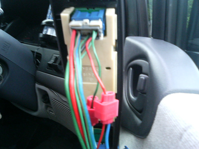

タイトル: Re: 社外キーレス装着
記事No: 3846
投稿日: 2006/06/24(Sat) 20:58
投稿者: bobo
Re: 社外キーレス装着 自分は平成10年のPE8Wなんですが集中ドアロックスイッチから取ってます。
スイッチ裏のコネクタから出ている緑線に白ライン・赤線に緑ラインの2本です。
どちらが開・閉かは忘れてしまいましたが・・・
いずれにしてもコネクタに針でも差し込んでスイッチを押すと0V--12Vと
変化する配線をテスターで探すのが無難でしょう。
ちなみに平成7年のPE8Wでも同じ色・同じ場所の配線でした。
