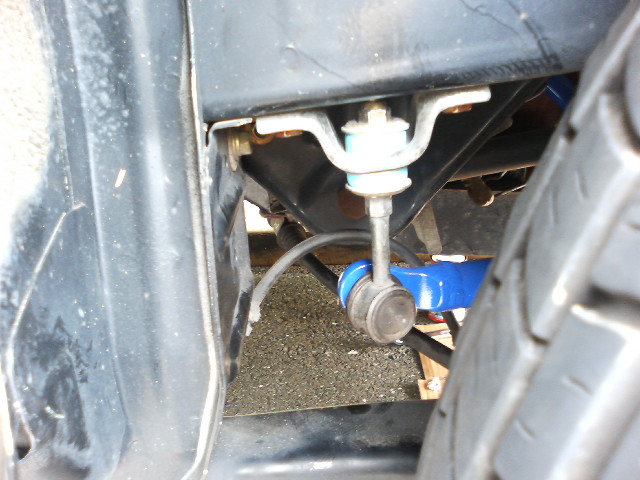

先ずはリア強化スタビとウレタンブッシュに交換。後輪を枕木にでも乗っけて寝っ転がれば楽勝です。
15000円位でガラリと変わりますよ。(個人差はあると思いますが・・・)
