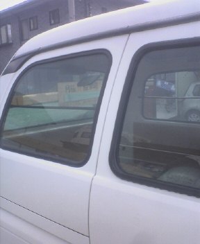

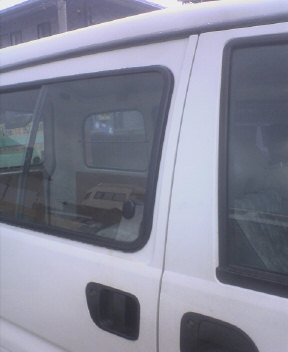

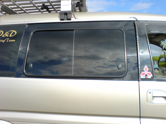

レポートです。朝デジカメを持って行ったのに、いざ撮影しようとしたら、
メディアが入っておらず、仕方なくケータイで撮ってきました。良く見てこようと
思いましたが、あまりジロジロ見てると怪しいんで、撮影だけして帰ってきました。
タイトル: Re: 諜報部員登場です(笑)
記事No: 3923
投稿日: 2006/07/04(Tue) 17:12
Re: 諜報部員登場です(笑) さらに、3列目の画像です。古いケータイなんで、画像が汚くてすみません。
まだ見たい部分があれば、写真を撮ってきますよ。
このカーゴ、先日まで左側の窓もスライドタイプになってましたが、
この間からワゴンのはめ殺しタイプに変わってました。たぶん、ぶつけて
ドアごと交換したみたいです。

記事ナンバー3922の写真ですが、例のガーニッシュに見える部分は、スライドドアの
淵の部分でした。ガーニッシュが付いているとばかり思っていました。この車両はバンなので、
両開きなんてですよね。やっぱりワゴンの右側も施工となると、ガーニッシュをボディーカラーに
塗装して取り付けですかね。

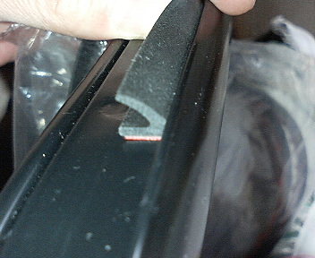

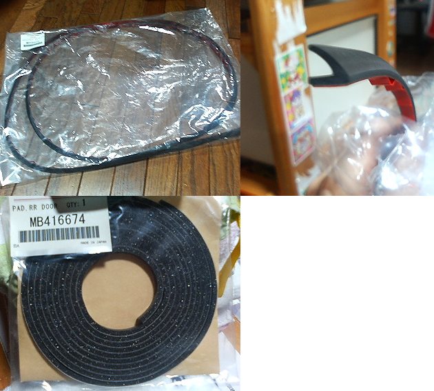

タイトル: スライドウィンドウ部品について
記事No: 4468
投稿日: 2006/08/22(Tue) 22:42
投稿者: ぱん職人@東京'03PD6W
スライドウィンドウ部品について MORIMORIさん、みなさん、こんばんは。お世話になります。
解体屋、オークション等で探したのですが、結局見つからず、ディーラーで新品を購入いたしました。
助手席側のみ。12点で合計32,000円(端数値引き)ナリ。盆休み入れて2週間で納品です。
そこで、その部品3点について、取り付け場所(貼り付け場所)がわかりません。
MB944535 プロテクタ,R ドア 形状が「レ」になっていて粘着テープがついています。画像の上2つです。
MB416674 パッド ガラス 普通のすき間テープみたいです。幅5mm位。画像の下のものです。
MB944533 ストッパ リヤドアウインドウ 画像にはありませんがくさび形のゴムです。
ご存知の方いらっしゃいましたら、ご教授よろしくお願いいたします。

Re: スライドウィンドウ部品について MORIMORIさん、みなさん、こんばんは。お世話になります。
とうとう完成しました。
Special Thanks ラビ之助さんです。

私もこのサイトをみてスライドウィンドウの設置を決めましたが、パン職人さんと同じく、部品3点の使用箇所がわかりません。よろしければご指導いただけませんか。
宜しくお願いします。
画像でわかりますでしょうか?
上記2点は、元のガラスを外すとわかります。
当方のアルバム(上記リンク)の2~3ページ目に多少画像あります。

そこで再度お尋ねしたいのですが、MB944535 プロテクタを画像のように貼り付けると、ボディにゴムが接触しないで浮いてしまします。よろしければ取り付け後のアップ写真を見せてもらえないでしょうか。
手持ちの画像は無いのですが、とりあえず1mm弱の隙間はあります。このゴムは、パッキンではないので、
見た目を良くする位の機能しかないと思います。風切り音は低減すると思いますが・・・
>います。画像の上2つです。
 整備解説書によると、取り付け順は社外側から次のようになります
  ・プロテクタ
  ・ランチチャネル
  ・ウィンドウフレームAssy
  ・オープニングトリム
 CAPSのイラストによると次のようになります
  ・ランチチャネル
  ・ウィンドウフレームAssy
  ・プロテクタ
  ・オープニングトリム
  ・パッド
 ・・・・・・う~ん・・・
> 画像の下のものです。
 これは窓枠Assyの一番内側に張り付ける両面クッションテープだと思います。

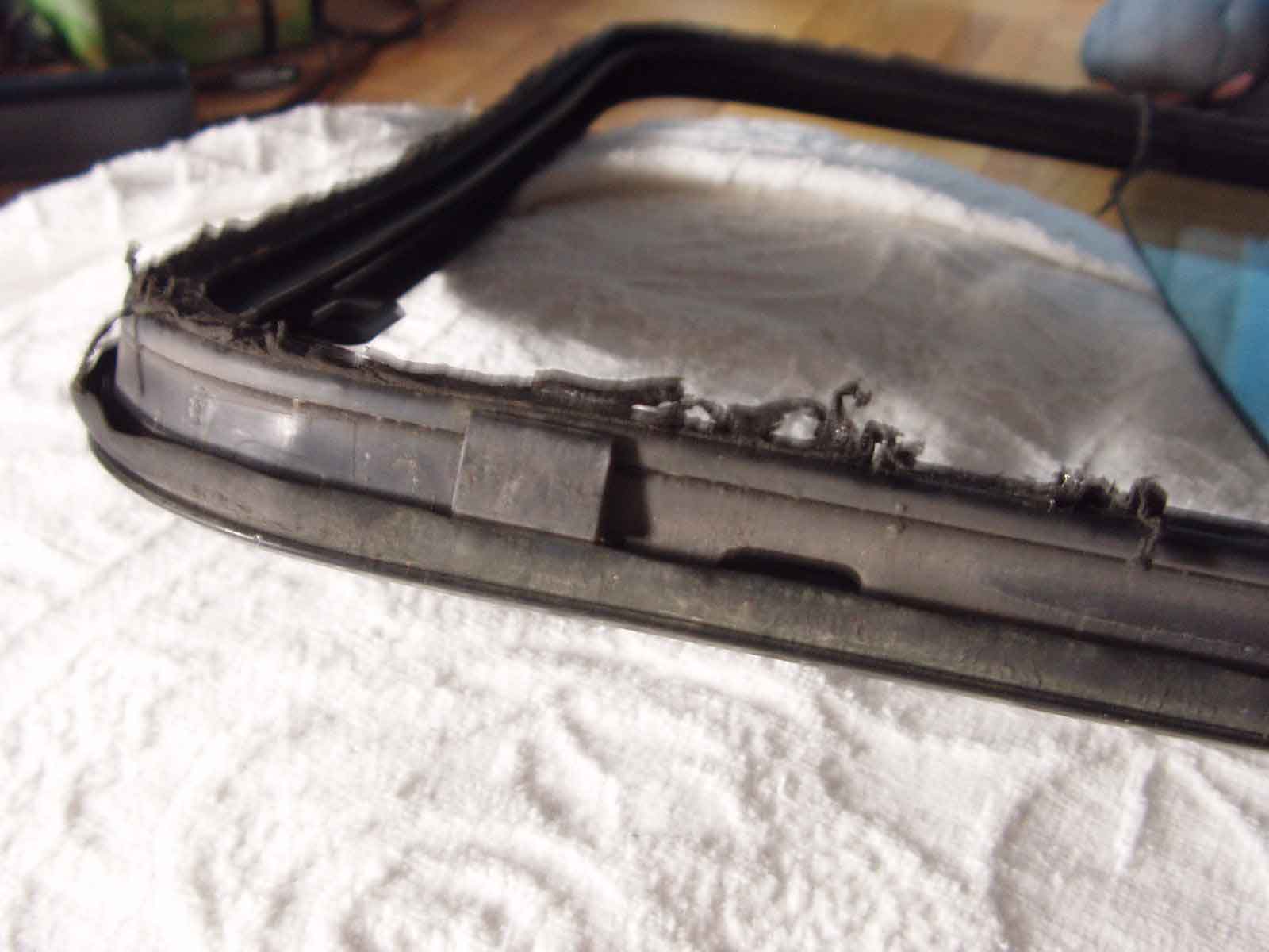

日曜日には取り付ける予定でしたが、家族で四国を一周してきたために今日、仮組みしてみましたが、どうしてもわからないところがあったのでご指導願います。
このくさび形のストッパの取り付け位置がわかりません。
ひでおさんのHPで両面テープで取り付けるということはわかり、RyuiさんのアドバイスでフレームAssyの枠内に設置するというところまではわかりましたが、どの位置にどのように貼り付けるかがわかりません。
MB944533 ストッパ リヤドアウインドウは4個購入しています。
よろしければもう少しご指導願います。
> よろしければもう少しご指導願います。
現在の窓を取り外すと一発で解るのですが、当方車両には7個付いていました。
サッシ部、下側2個、左側2個、右側2個、上1個だったと思います。
しかしながら、私も4個しか購入していなかった為、下2個、左右1個ずつ貼付けたような気がします。
今の窓枠からカッターで剥がして付け替えても良いと思います。
画像は以前、埼玉の某氏から送っていただいた物です。まだ残っていました。
これはサッシの下枠部分です。解体屋から探してきた物だそうです。
何かあったら、何なりと。頑張ってくださいね。
