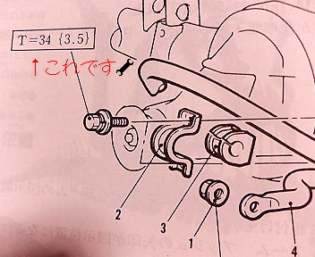

14年式スペギに乗ってます。
この度、こちらのサイトのおかげでクスコのスタビを取り付けることができました。
デフについているスタビを固定しているクランプのネジをできるかぎりスタビが動く
ようにフリーの状態になるようにネジを締め付けるほうが良いと聞いたのですが、
みなさんは締め付け具合はどのようにされているのでしょうか?
アドバイスよろしくお願いします。

Re: スタビについておねがいします Tペギさん、こんにちは。
一応、整備解説書で締めつけトルクが指定されています。
ワタクシは、トルクレンチを使用して指定トルクで締めつけました。
どちらが良いのか分かりませんが、キツク締めたところでゴムブッシュですし
動きはあると思います。
スタビブッシュのクランプ部分ですよね。スタビはある程度ねじれる物ですから
ブッシュとリンクで固定されていますが、機能を考えたら、フリーでは意味がなくなるように
思えるんですが。これって素人考えですかね?
違っていたら、どなたかご教授ください。

みなさん ありがとうございます。
今現在は、軽く締め付けをしていますが、トルクレンチたるものを探して
調整したいと思います。
