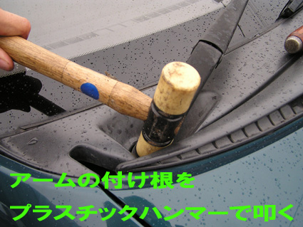

SWの場合ですが、
https://com.sgd4.com/pbbs/joyfulyy.cgi?getno=980;copnum=all#getno980
このケースでは、ロックナットのガタツキから、避けた、作業方法があります。
ロックナットにガタツキガない場合は、試してみるといいかと思います。
それは、「プラスチックハンマーで、ガツンと一発、中心部を叩くこと!」
叩いた衝撃の反動で、アーム側が手前に引き出されてきます。
CRCを事前に吹き付けておくと効果大です。

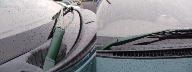

Re: ワイさんです。 歪さん、こんばんは。平成7年SGに乗っているkazuhikoです。
本日、夕方帰宅して、まだ外は明るかったので、フロントのワイパーアーム
を外してみました。
> 当方、過去に力任せにやって幾多の失敗を重ねてるものですから。
> CRC漬けにしてハンマーで叩いてみます。
> 何色にするか未だ決めてませんが赤はナシですよ。
作業手順を、画像BBSにアップしました。
https://com.sgd4.com/pbbs/#getno1181

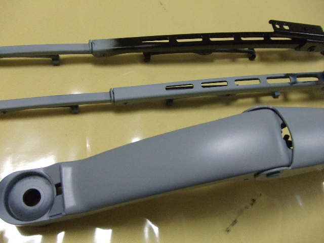

お蔭様です 皆さん本当に有難う御座います。
お蔭様で昨日の努力が何だったのかCRCを呉れておいたら
意外と簡単に外せました。流石にスプライン部は赤錆でした。
既にヤスリとペーパーで赤錆を落としてサフェサーを塗り一部は
塗装工程に進んでおります。
ちゃんと乾燥してから次を塗らないと上手くいかないのは判って
ますが、週末三連休は天気予報が良くないので、其れ迄にワイパー
を取り付けておかないといけないのに明日は飲酒のため休工日
なので焦ってます。
