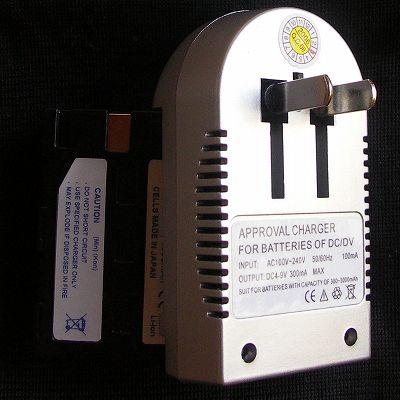

Re: 話がちょっとそれますが・・  海外製品で思い出しましたので、スレ違いですが書きます。
デジカメの専用電池って純正品は5000円とかして高いですよね。
「ROWA」という電池専門の商社がありまして、先日2種類買いました。
内部に使っているセルは日本製、中国製等選べまして価格は当然違いますが
それでも純正品よりは日本製セルでも6割程度の値段で買えます。
評価も含め日本製セルのものと中国セルのもの二種類買いましたが、
中国製だと1000円程度で買え純正の価格の1/5ですから安い。
1/5以上の期間使えれば良しとするのも一つの価値観、判断ですよね。
同時になにも考えずに おお これはコンパクト!しかも12Vでも使えるし・・
と思い購入した980円位の充電器、これは大失敗でした。
充電電流容量が小さく6時間もかかります(涙)

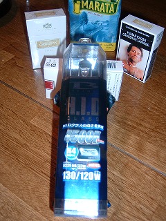

Re: HID風ホワイトハロゲンバルブについて マックロングさん、ども~
もしかして、これの事かな?
値段はバルブ2個で1000円程でした
昼間はヘッドライトが青く見えて「おぉぉぉ~」なんて思いますが
夜間は暗いですよ
バルブの後ろにあるのは、以前オークビレッジに勤めていた
友達がブラジルから一時帰国したお土産です
今はブラジルで技術援助やっているらしいです

どうも、こんばんは。
> もう買っちゃった?まだだったらアレは買わないで!
> ウチの同僚が組んだんですが、どうやら熱に弱いらしく、端子がもげました!
> プライヤーで引っ張って端子外すハメになりました。
安い物ですから、当たり、ハズレが多いんでしょうね。私はスパギアさんの写真に
似た物をSGと、他の車にも付けてますが、そのような症状はないですよ。
バルブのガラスが青い物は、車検に出した時にダメって言われ、勝手に
バルブ交換&工賃請求なんて事もあります。車検前には元に戻した
方が良さそうです。
HIDも純正採用の物は、4500ケルビン辺りが多いです。青くなく、
最も見やすい色温度なんでしょうね。
