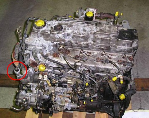

このセンサーって・・・ MORIMORIさん、皆さん、こんばんは。
H8SG・2800DTに乗ってます。
いつもお世話になってますm(_ _)m
チョット質問があって、投稿させて頂きました。
画像の赤丸のところに何かのセンサーらしき物があるんですが、このコネクタが頻繁に抜けちゃうんです。
特に支障がないので抜けているのを見つけたら差し込んでいますが、これって何なんでしょうか?
画像わかりにくくて申し訳ないです。。。
よろしくお願いいたします。

すみません。肝心なこと書き忘れました。
4M40エンジンです。
よろしくお願いいたします。

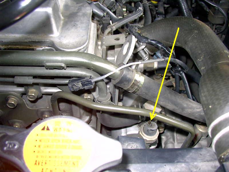

Re: このセンサーって・・・ こんばんわ、H7年、V26パジェロに乗っているyoukiです。
ささ@山梨さん、エンジン買われたんですか?
OILプレッシャーセンサー(スイッチ)です。
エンジン始動して油圧が上がるとメーターパネルのランプが消えるやつです。
画像は、私のやつで、使い回しですが、私のパジェロの場合
は断線しましたが、ロック付きのコネクターでなかなか外れませんでしたが。
普通の平端子?に変更されましたか?

投稿日: 2006/07/22(Sat) 21:03
投稿者: ささ@山梨
URL: http://www.sasa-yamanashi.com
youkiさん、りょう@山梨さん、どうもです。
いぇいぇ、やっとこさネットで画像を発見して引っ張ってきました。
自分の車に行けって話ですね・・・(^^;;紛らわしくてすみません。
なるほど~油圧でしたか。
コネクタは1回自分で変えましたが、もともと平端子でした。
中古車両でしたので、前のオーナーが変えたのかな??
で、これが外れたまま走った場合、何か不具合ってあるんですかね?
あまり、役に立たない機能ですが、ジィーゼルターボエンジンなので
最低限の機能は使えた方が良いと思います。
平端子をペンチで少しつぶして(軽く)差し込んでみてはいかがですか?
手に入るか、解りませんがディラー等で、リード線付きとか分けてもらえ
るかも、知れませんので相談してみてはいかがですか?
別売り(社外含む)の油圧計などを装着している場合は無くても問題無い
と思います。
