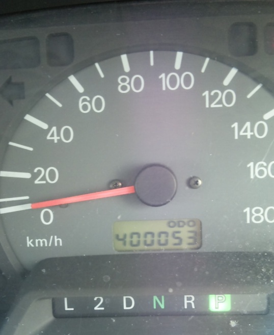

タイトル: 39万→40万
記事No: 15830
投稿日: 2013/01/28(Mon) 16:57
URL: http://http://40万0000キロ.com
39万→40万 こんにちは。
今年は例年よりも雪が多く、そして寒い北海道のプーコです。
今年に入りメーターが39万9999キロが見えて来てワクワクしていました!
結果はご覧の通りです。
タイトル: Re: 39万→40万
記事No: 15832
投稿日: 2013/01/28(Mon) 18:54
投稿者: 98軍鶏DTのナベ@福岡
プーコin北海道さん
おめでとうございます!
私は到底そこまでいかないペースというか、その頃まで維持するのは世間情勢的に無理でしょう。
大切に乗られているのがすごいと思います。
ぜひ50万目指して?頑張ってください!

タイトル: Re: 39万→40万
記事No: 15841
投稿日: 2013/01/29(Tue) 23:15
投稿者: まさや
ブーコさん ごぶさたしています
私も、もうすこしでメーターの終了のところまで来ていてビクビクしていますが
望みが持てるようになりました。
報告、感謝します
タイトル: Re: 39万→40万
記事No: 15843
投稿日: 2013/01/30(Wed) 16:02
まさやさん
どうも~こんにちは~
> 望みが持てるようになりました。
頑張って乗ってますね!
\(^o^)/
自分のは平成9年以降の中期型です。
前期型は、もしかしたらメーターが止まるかもしれません。
