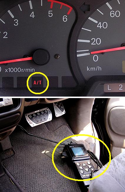

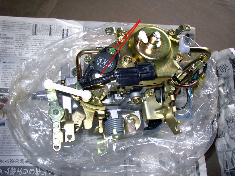

AT警告灯が点滅 こんばんは。平成7年SG(2800DT)に乗っているkazuhikoです。
先日より、メーターパネル内のAT警告灯が、常時点滅するようになってしまいました。
イグニッションON時、すべての警告灯が点灯したあと、すぐに消灯するまでは、正常なの
ですが、その直後から、AT警告灯だけが、点滅を繰り返してしまいます。
走行したフィーリングは、街中では異常は殆ど感じません。むしろ、以前よりもやや低回転で
走ることができる感じですが、バイパスを70~80キロ程度で走行すると、異変に気がつき
ます。以前は(正常ならば)、4速ロックアップに入った状態で、2000回転で80キロ
巡航できたものが、やや回転数が高く、2000回転では、70キロ程度。
しかし、60キロ巡航では、むしろ1800回転程度で巡航できるので、ギクシャクした、
キックダウンとシフトアップを繰り返すような感触はありません。
先日、三菱ディーラーへ行き、診てもらいました。
ダイアグノシス コード を読み取り、結果、アクセル開度を検知するセンサーからの出力が
確認できないとのこと。

診断の結果、やはり、スロットルポジションセンサーの交換が必要とのことです。
構造的には、ボリュームみたいなものとの説明でしたが、所謂、可変抵抗器みたいなもので、
「抵抗値の調整はできないのか?」との問いに対しては、
「信号が弱いのではなく、ゼロの状態なので、調整することができません」との返答。
小さな電気部品なのですが、部品単価が1万円以上するようです。
とはいえ、仕方がないので部品を発注して、盆あけに入庫の予約を入れてきました。
部品交換は1時間程度で終わるらしく、工賃込みで2万円以内で何とかしたいとの説明でした。
アクセル開度をATのECUに伝達する信号が短絡しているようで、アクセルを踏み込んで
いない状態になっているのと、同様の症状が再現されるそうです。
ですから、シフトアップは、滑らかで、アクセルを踏み込んでもキックダウンしません。
そして、アクセルをパーシャルに踏んでいても、ロックアップには入らないというわけです。

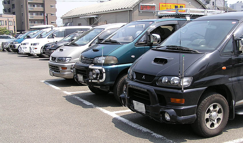

さて、画像にはSGが何台写っているでしょう?
手前から、後期SG黒・kazuhiko前期SG緑・後期SG2WD・エアトレック?・後期SG白が2台・
前期SG緑・パジェロ… と並んでおります。8台中2台をのぞいて、みんなSGだったりします。
実はこれ、オフ会じゃないんですね。
先週、不具合のため三菱ディーラーへ出向いたときの写真。いくら三菱のお店とはいえ、修理?
点検?に入庫するSGの割合、多過ぎませんかね? 偶然か?

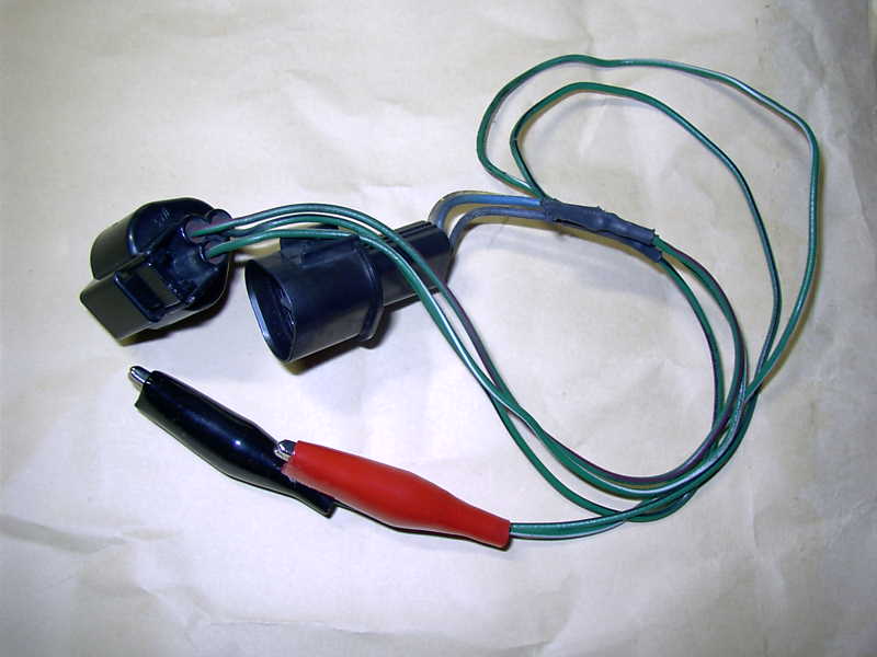

Re: AT警告灯が点滅 どうも~、パジェロに乗っているyoukiです。
新品交換前に、確認して見たいですね。
少し出力電圧が低いLPSと、自作ハーネスが有りますんで、新品が
来る前にテストしますか?
興味有る場合、直メールの方が良いかな?
私の場合、ネジ折ったり、緩まなかったりが多いです。
現在ミッションOUT側からOIL漏れ中です。
盆休みに修理予定です。

悪戦苦闘 治ったかな? youkiさん、こんばんは。kazuhikoです。
> 新品交換前に、確認して見たいですね。
> 来る前にテストしますか?
なんと、自作ハーネスですか~ ちょっと興味があったりします。

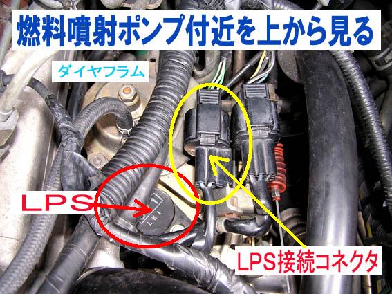

とはいえ、LPS(レバーポジションセンサー)の脱着は、噴射ポンプのダイヤフラム
部分に共締めしているボルトを外す必要があるので、手をつけるのに、やや抵抗があります。
なにせ、一度ばらしてしまうと、中間にあるカラーやらボルト落とすと、最悪ですからね。
(悪夢が蘇りそうです)
さて、部品を発注して、ディーラーへ入庫の予定も入れてあるのですが、ここで悪あがきを…
LPSの接続コネクタ部分(断面が三角形でおにぎりみたいな形しています)を外して、何回か
抜き差ししてみましたが、相変わらず、エンジンを掛けると点滅します。
(インタークーラー外していますから、短時間だけ、アイドリングのみ)
配線コネクタを外して、パーツクリーナーで洗浄してやりました。
本当は、電気部品ですから、「レクトラクリーン」みたいなケミカルがいいのかもしれませんが、
しっかり乾かせば、まあいいか? 駄目で元々という開き直った態度で施工。
結果、復旧しました。(完全に乾くまで、暫く時間が掛かりました。濡れていると駄目です)

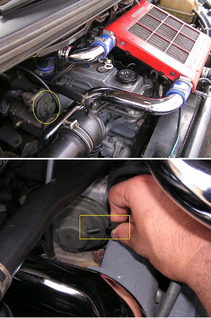

その後は、60km/hくらいでアクセル一定で走行中、上り坂で1800回転くらいで、
急に黒煙が増えましたので、恐らくはEGRの不良だろうと思い、バキュームホースを
引き抜いて応急処置。(木ネジ等はなかったので、ホースを引き抜いただけで放置)

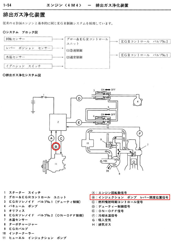

レバーポジションセンサー(LPS)と、EGRの関係を少し調べてみました。
画像は、94年5月の新型車解説書(SGとカーゴ)からスキャンしたものです。

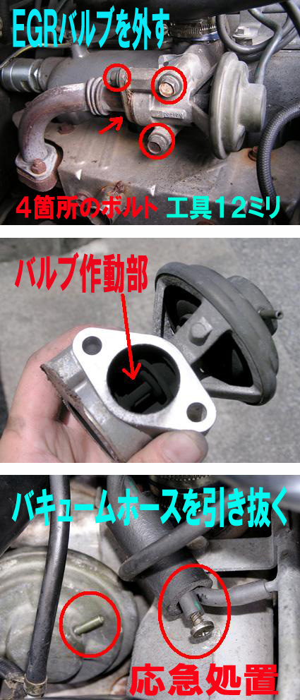

EGRバルブの点検 こんばんは。 kazuhikoです。
レバーポジションセンサー(LPS)の不具合と思われる、EGRバルブの作動不良で、
走行中に、カラカラという異音(かなり大きい)が発生して失速したり、黒煙をドバッと
吐くことがありましたが、EGRバルブにつながっている、バキュームホースを一時的に
抜くことで、特に不具合もなく、走行できております。
とはいえ、EGR作動不良の原因が、本当にLPSの不具合なのか? それとも、EGR
バルブ本体にあるのか? 原因を絞りきれておりませんので、EGRバルブを取り外して、
点検してみました。
■施工は、エンジンが冷えているときに行います。
■EGRバルブにつながっている、バキュームホースを抜きます。(既に抜いてある)
■EGRバルブを取り付けている4本のボルトを、12ミリの工具で外します。
EGR後ろ側の下のボルト以外は、ソケットレンチが使用可能ですが、一番奥だけは、
頭の大きな工具は、クリアランスが狭いため使用不可。(めがねレンチのみ可)
■外したEGRバルブの中(バルブ作動部分)は、煤で真っ黒でしたが、特に固着した
ようには見えません。
試しに、バキュームホース接続部分を、吸ってみると、バルブは正常に動きます。
指で押して開放しようとしても、かなりの力が必要です。力を抜くと、すぐに戻ります。
というわけで、点検の結果、なんら異常は見つかりませんでしたが、シリコンスプレーを
たっぷり吹きかけて、きれいに拭き取って、元に戻しました。
不具合の原因が、EGRバルブ本体ではないことがわかったので、LPSを交換するまで
の間、バキュームホースは抜いておくことにします。
抜いたバキュームホースには、適当なタッピングスクリューを差し込んでおき、動かない
ように、かんたんに固定しておきます。
盆あけに、ディーラーに入庫予定です。

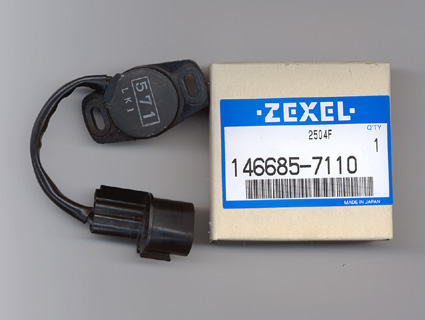

修理の方ですが、「ATランプ点滅」
・工 賃 ポテンションメーター不良・交換  7,350円
・部品代 ポテンションメーター       11,550円
・消費税  900円
 合計  18,900円 でした。
ここで、??と頭をかしげたのは言うまでもありません。ポテンションメーターって何?
説明が違うような…

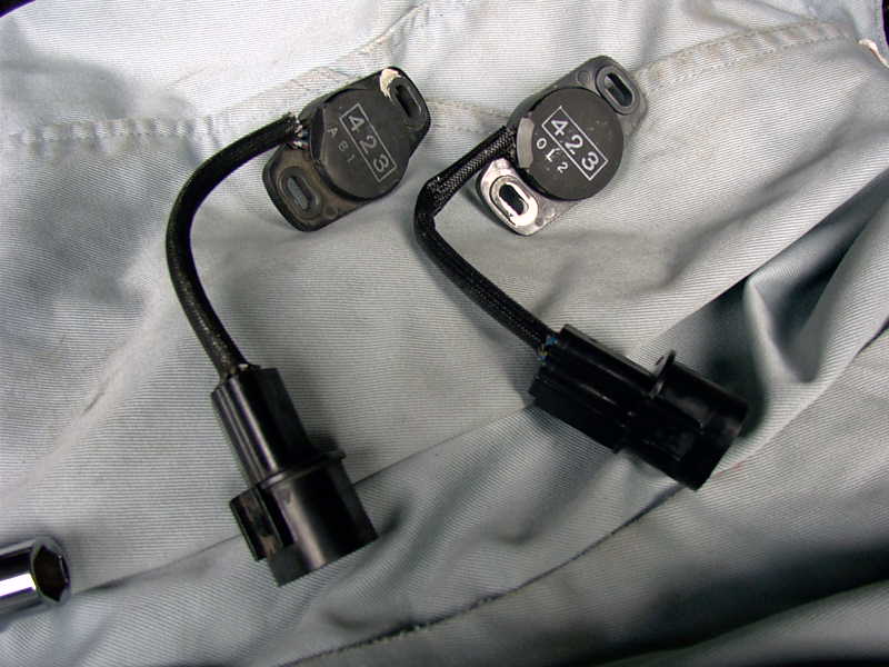

そこで、交換した部品を見せて欲しい旨伝えると、整備したメカニックが対応してくれました。
見せてくれたのは、やはり、レバーポジションセンサー(LPS)で、どうやら、ポンプメーカー
(ゼクセル)の部品らしく、呼び方が異なるだけで、同一部品らしいです。
参考までに、古い部品と部品の入っていた箱を頂いてきました。
ゼクセルの部品で、部品番号は、146685-7110 です。

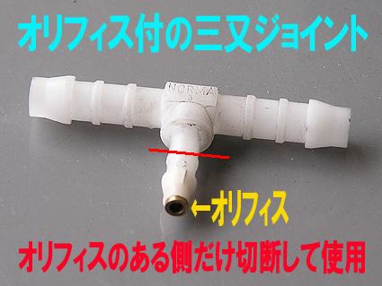

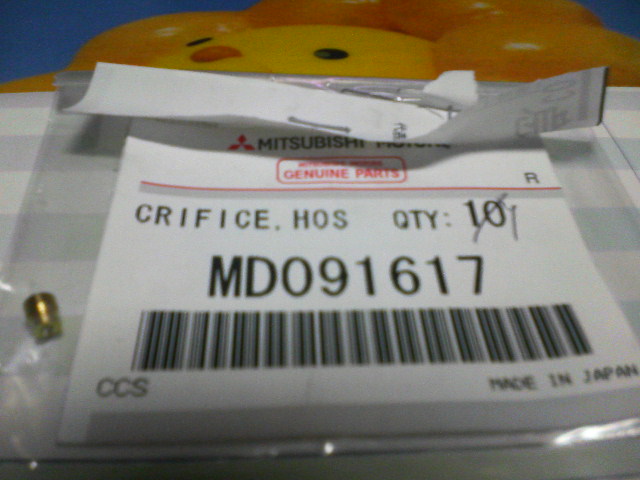

昨日、三菱へ出向いたついでに、過去BBSで話題になった「オリフィス」を発注しようと
思ったのですが、現在は手に入らないらしいです。
部品番号に間違えがないように、PF8Wさんが投稿してくれた画像を印刷して、持ち込んだ
のですが、やはり駄目でした。
私の行った三菱ディーラーでは、2年前に、kazukazuさんがオリフィスを施工してもらっています。
そのことも話したのですが、どうやら、2004年のリコール騒ぎのときに、パジェロの対策品として
そのときだけ作った部品のようなんです。
本来の、量産車の部品ではないので、現在は手に入らないとの説明。
確かに、三菱のパーツリストで、デリカ・パジェロの収録されているB版のほか、L型パジェロの
収録されているE版を検索してみましたが、該当部品にヒットしないわけです。
オリフィス自体は、ブーストメーターやバキュームメーターを取り付ける際に使う、三叉(みつまた)にも、
オリフィス付きのものがありますから、先端だけ切り取って、加工してつけられないかな?
などと、思案中です。
(単なる円錐形の細い管です)

LPSの可変抵抗を調整できないか? と質問したのですが、返答は、
・ある程度の許容範囲があり、その中での調整しかできない
・調整したとしても、学習機構があるため、すぐに元に戻ってしまう
・よって、不具合が再発しないように調整することができません。    との説明。

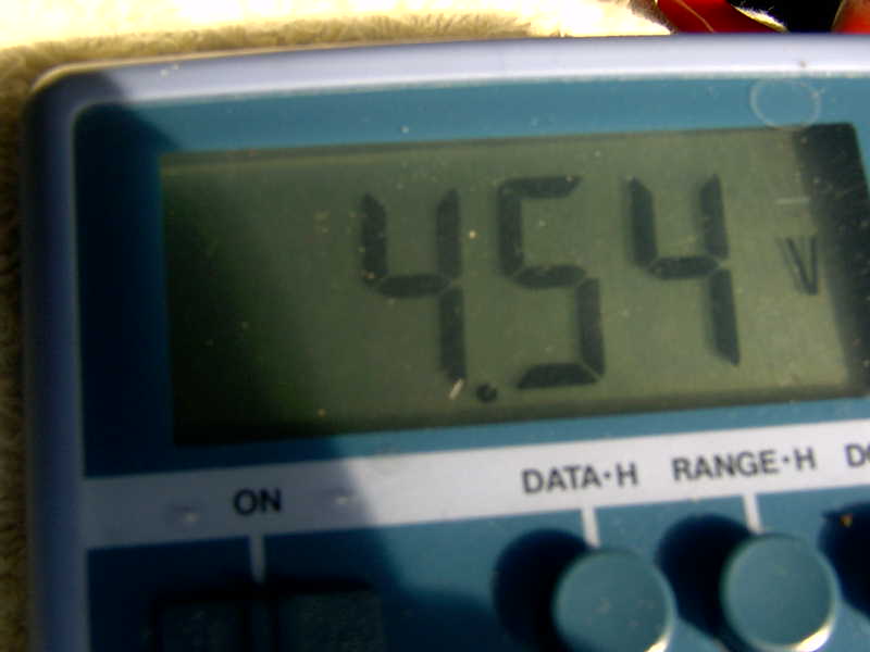

kazuhikoさんへ
私が思うには、EGRには学習機能は無いと思います。
ATであれば、多少の学習機能は有るかもですが、最新の電子式噴射
ポンプ及び、6速ATであれば、学習機能が有ると思いますが?・・・・
私の場合、LPSの出力が全開位置で4.06~4.11Vでした。
LPS交換後、全開位置で4.5~4.6Vに調整しました。
今まで弄った感じでは、出力が高い分には、あまり不具合が感じられ
なかったので(MTだからかも?)、元の位置にマーキングして、本体を
反時計回りに1mm位回して見て様子を見てください。

<youkiさん>
そうですよね~ 私もそう思うのですが…
確かに、整備書(94年5月SG)には、4M40のMT車には調整不要と書いてありますが、
AT車は、調整範囲が示されています。
標準値:4.51±0.38V (フルスピード位置) となっております。

いまさらですが・・・・・ 皆さん、はじめまして。こんにちは。
> > ちなみにオリフィスの品番は MD092768です(袋が残っていたので)。
> > 部販には無いでしょうか。ディーラーからは出ないかも知れませんが、
> > もしかしたら有るかも。
> お気遣いありがとうございます。
> 私も、この部品番号を提示したのですが、やはり、部品は出てこないそうです。
当方で入手した純正部品オリフィスの画像をUPしますので、何かのときの参考に
なさってください。

その後の対策 どうも~、kazuhikoです。
なぞなぞオフの初日は、所用のため夜まで出かけられなかったのですが、午前中にちょっと
時間がありましたので、インタークーラーを外して、小細工をしてみました。
●LPS(レバーポジションセンサー)の調整
正規に電圧を測定するためには、ちょっと手間がかかりますので、かなりアバウトな方法です。
LPS本体の位置を決めている、2本のマイナスネジを緩め、LPSを時計回りに動かすと、
出力電圧が上がるとのこと。
ディーラーでは、許容範囲内に調整してあるとのことでしたが、長穴の中間位置よりも、やや
反時計回りに近いくらいの位置でした。
そこで、中間位置よりもわずかに時計回りに進めたくらいで、位置を固定してみました。
時計の針にたとえると5分程度。角度にすれば15度くらいかな?
●オリフィス挿入
以前、パジェロの対策部品を流用するという投稿がありましたが、情報提供いただいた部品
番号をディーラーに問い合わせたところ、現在は手に入りませんとのこと。
仕方がないので、市販品のエアージョイントについているオリフィスを流用することにしました。
ブーストメーターや、バキュームメーターなどのエアーホースに割り込ませて、圧力計へ分岐
させるための三又ジョイントですが、市販されているものには、単なる同径のジョイントもあれば、
圧力計への一方向にだけ、オリフィスを埋め込んだものがあります。
オリフィスなしの三又で分岐した場合、メーターが圧力の急変に敏感に反応しすぎて、針が安定
しない場合があるためです。
ここで流用したのは、メインホース8ミリから4ミリへ分岐するための異径ジョイントですが、
オリフィスのある側が4ミリなら、何でも構わないです。
オリフィスの部分だけ切断して、あとは、バキュームホースへ挿入します。
挿入場所は、エンジンからソレノイドバルブへ負圧が行っている根元に埋め込みます。
(EGRに直接刺さっているバキュームホースではありません)
ふたつを同時施工しましたので、個別の効果については詳細不明ですが、EGRを殺さずに、
黒煙は減少した様子。走行中のカリカリという異音も、今のところ再発していないみたいだし。

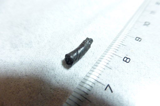

こんなこともあろうかと、
元に戻す前にカメラに収めました。
爪で押すとわずかにへこんだので金属ではないようです。
