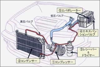

ツインエアコンとは? 皆さんこんにちは。
暑い日が続きますね!
フロントアイカメラ取り付け後に、
洗車していて大胆な転倒をしてしまい、手首・両ひざを打撲して大阪帰省をキャンセルした間抜け者です。
さて本題です、
エアコン添加剤が気なり、
過去ログ9604・4299やネット上で調べても評判が良いので入れようと思うですが、
過去ログでは1本添加とのことでしたが、
近所の大型カー用品店ではツインエアコンは2本必要と言われました。
ふとSGのツインエアコンとはどんな構造と疑問に思いました。
単純に2個付いているのかと思ってましたが、
ボンネットを覗くと通常のシステム(添付)しか見あたらないし、ツインとはどのような構造なのでしょうか?
何方か御教授ください。

Re: ツインエアコンとは? こんばんは。平成7年SGに乗っています。
> 構造なのでしょうか?
フロントエアコンと、リアエアコンのスイッチが、別々にありますよね。
でも、エアコンが2基ついているのとは、ちょっとだけ違います。
エンジンからコンプレッサーの動力を取っているので、コンプレッサーは1台です。
ですから、冷媒(ガス)を入れるところも、1箇所しかありませんが、室内の空気を
冷やす部分(クーリングユニット)は、前後、別系統になっています。
(リアのユニットは、mabu さんご指摘のように、運転席後ろの車体下部にあります)
結果、シングルエアコン車に比べると、ツインエアコン車の方が、冷媒の容量も大きい
のです。

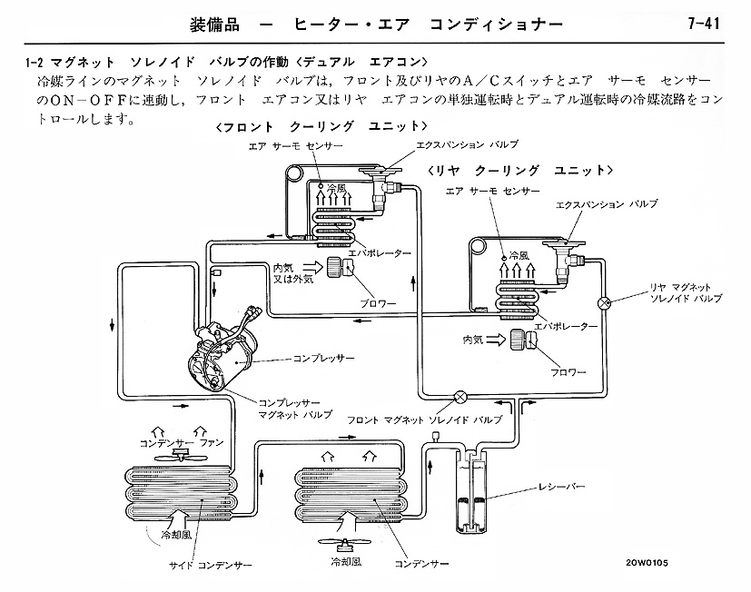

タイトル: Re: ツインエアコンとは?
記事No: 4398
投稿日: 2006/08/15(Tue) 22:32
> 自分のSGはリアエアコンはそれなりの冷たい空気が出てくるのですが、
> フロントエアコンが冷たい風が全然出てきません、
> これってガスが切れてるんですかね??
冷媒(ガス)が抜けてしまうと、前だけではなく、後も効かなくなります。
> リアとフロントの差が出るのはツインエアコンだからですか??
その通りです。
冷媒は、前後統一されていますが、クーリングユニットは前後別系統です。
エアコンの風を送り出すブロアーや、風の出てくる配管も別系統です。
4379の書き込みでアップした画像を見ていただきたいのですが、
エキスパンションバルブ の詰まりなどの不具合が、割合多いようですよ。
フルオートエアコンだと、温度センサーだとか、エアミックスダンパーの作動不良
なんかもあるみたいです。
> もしくは添加剤とガス一緒に入れた方がいいですか??
冷媒(ガス)が減っていれば、補充した方がいいでしょうが、入っているのに、さらに
追加すると、圧力が上昇しすぎて、パンクしてしまいます。
非常に危険ですから、信頼できる整備士のいるところで、よく相談してください。
添加剤にも、少量の冷媒が入っていますが、少量ですから、パンクさせるほどの問題は、
あまり考えなくてもいいかもしれません。
※エアコン添加剤は、「冷えるようにする」ためのものではなく、コンプレッサーオイルの
添加剤です。オイルの性能を維持するには貢献しますが、不具合の出始めた機械を修復する
効能は期待しないほうがいいです。
エアコン添加剤を入れて、冷えがよくなるのは、少量の冷媒を含んでいるためといわれています。
